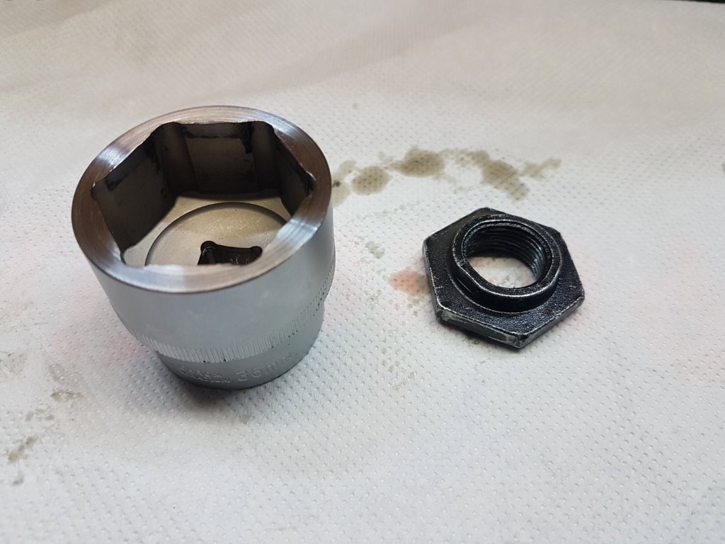

Ne ganz normale 36er Nuss kannst auch so bearbeiten, das se bis nach unten greift.
Geht auch ohne Drehbank - Schleifmaschine, Flex, Feile - dann Material weg bis die Flanken greifen - klappt genauso und tut bei mir ihren Job einwandfrei

Super Rider hat geschrieben: ↑12 Mär 2021 21:27Hs haben eine Stahlscheibe+Lamelle weniger, sowie m.W. keine AHK; ansonsten sollten die weitestgehend gleich aufgebaut sein.
Je eine Scheibe weniger im Paket ist korrekt, ansonsten hat die H absolut identischen Aufbau der Folgemodelle - also inkl vorhandener Antihopphopp-Einheit, identischer Mutter etc.
Und wie Veidi es schreibt - ohne Entfernen der Fase an der Nuss, wird das wahrscheinlich in die Hose gehen. Ob die Nuss Standard oder „Vielzahn“ hat, ist dabei unerheblich.

Re: kupplung wechseln...
Ich glaube, das war ne ganz normale Nuss von BGS, ohne irgendwelche superd-duper-grip-lock-Geschichten (bin kein Fan von).
Abgedreht, bis alle Fasen runter waren, und dann noch leicht die scharfen Kanten gebrochen. Auf nem Bandschleifer würde es aber auch gut gehen.

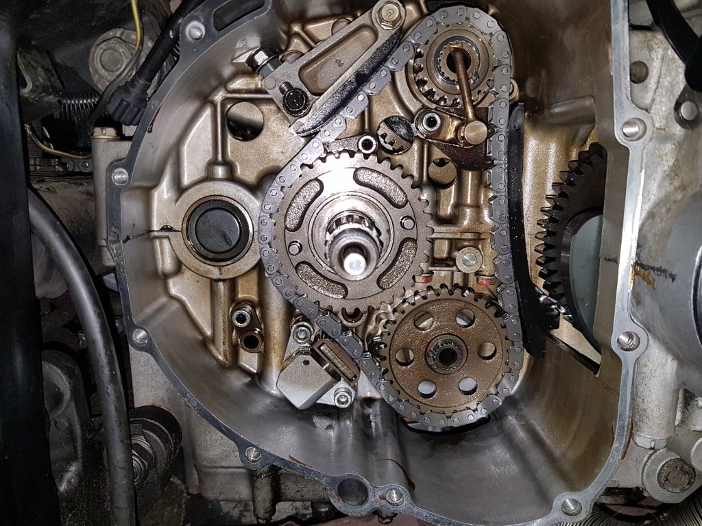

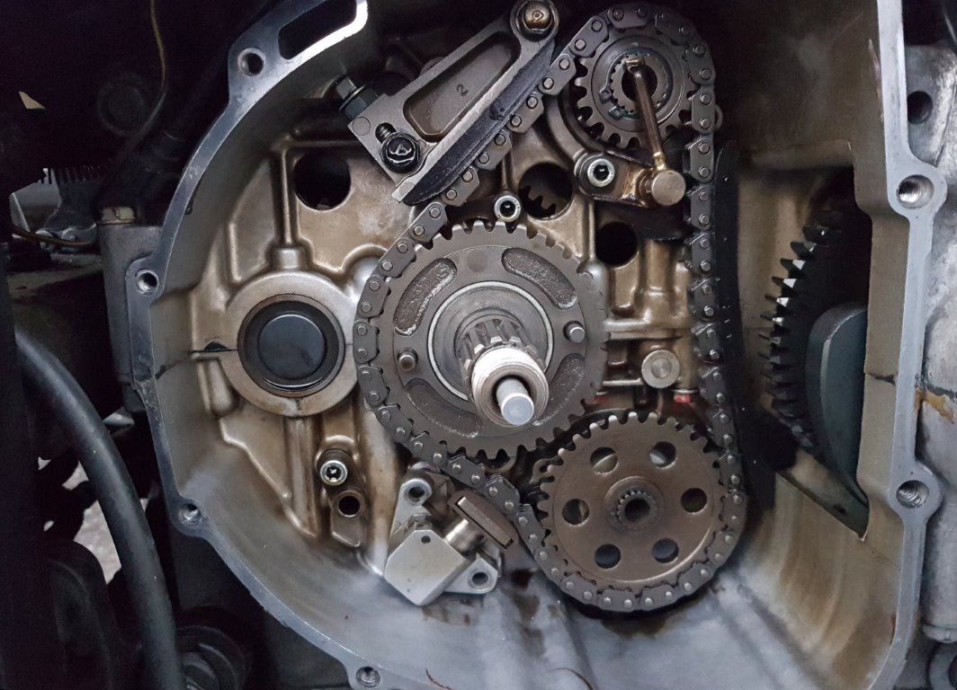

Bei Gelegenheit dann auch die Limakette wechseln (alle 40 TKM hat sich als ein guter Richtwert erwiesen), hier der Unterschied nach ca. 35TKM.
Yep diese Limakette werde ich auch noch wechseln. Na dann werde ich die Stahllamellen auch wechseln auch wenn sie noch gut sein könnten, ich muss mir ja das Werkzeug Schweißen
