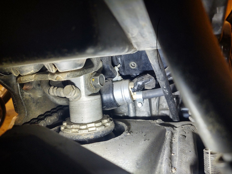

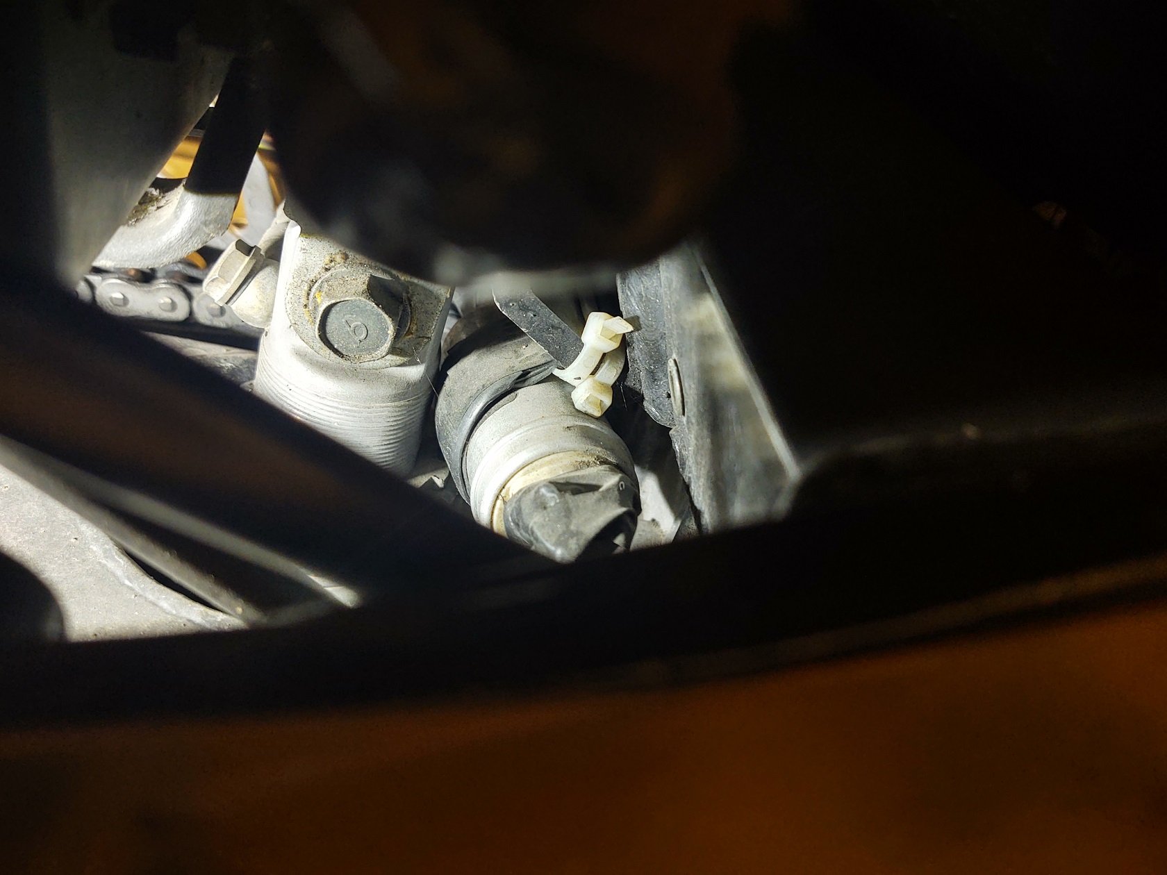

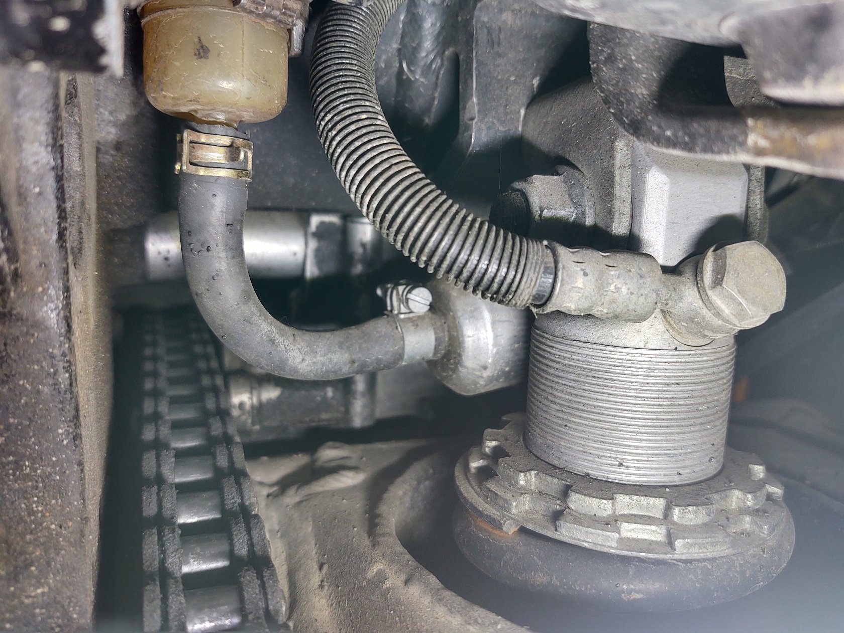

Im Anhang die bilder, die stelle ist mal garnicht leicht zu fotografieren^^
Wie man sieht viel platz ist an der stelle nicht und je nach Federbein wird sichs wohl nicht ausgehen,war aber die beste Positionierung fand ich.
Ich glaub nicht das ich andere Schläuche verwendet hab, nur leicht anders verlegt. Sieht man aber quasi nirgends

Hallo Zeto,
vielen Dank für Deine Mühe und das Einstellen der Fotos :prost:
Jetzt hab ich mal eine ungefähre Vorstellung wie man es machen kann.
Deine Pumpe ist ne echte Pierburg, oder?

Weißt du zufällig noch, mit welchem Druck die arbeitet?
Müssten 0,2 BAR sein, oder?
Zeto
Beiträge: 846
Registriert: 20 Sep 2005 8:39
Re: Benzinpumpe heiß - sonderbares Problem
Beitrag von Zeto »
Hab gerade mal nachgeschaut,
ist eine Pierburg 7.21.440.51.0
2007 für sagenhafte 64€ gekauft.
Bei amazon gibts die für knapp 60 grad
Wenn ichs recht im Kopf hab hat die 0,2 Bar
Beiträge: 1798
Was wäre denn mit Hardi-Pumpen? Schonmal jemand Erfahrung damit gemacht?
https://www.hardi-automotive.com/kraftstoffpumpen/
PS: Ich meine das wäre von den Maßen her, fast realisierbar: https://www.hardi-automotive.com/wp-con ... B14412.pdf
(okay das Gewicht haut leider rein... :? )
Die hören sich gut an.
Wären wohl auch gut zu verlegen, weil Ein- und Auslass auf der selben Seite sind.
Lediglich der weit ausladende Flansch auf der Pumpenseite könnte wieder in Fummelei ausarten.
