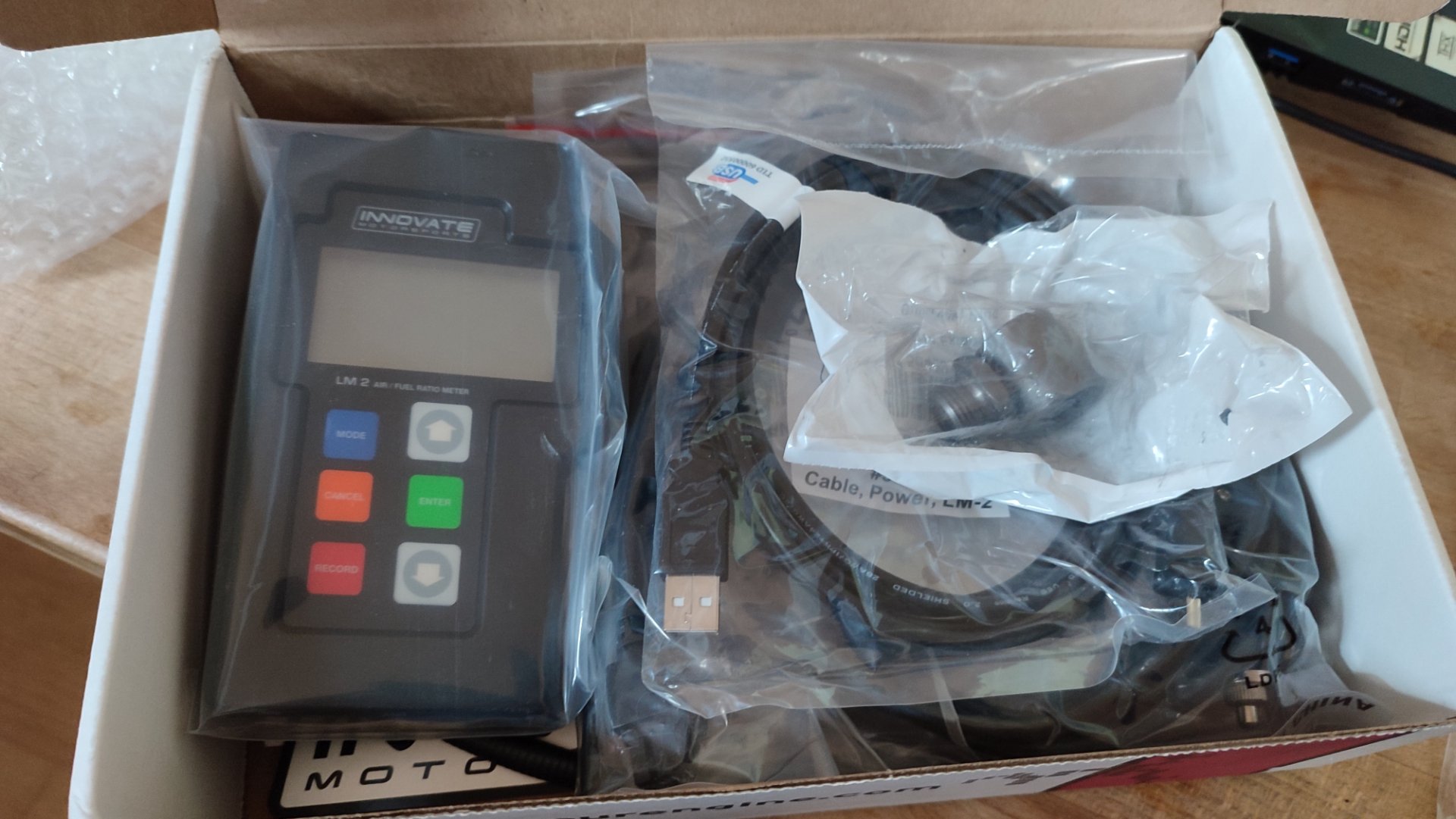

ich hab mir das LM2 vor einigen jahren gemeinsam mit einem spezl (turboauto) gekauft uns seit dem liegt es bei mir.
wir haben uns für dieses gerät entschieden, weil es nicht nur den lambda bzw. afr ---> https://www.google.com/search?q=air+fue ... nt=gws-wiz anzeigen kann, sondern dies auch in verbindung zur aktuellen drehzahl mitloggen kann. seine größe ermöglicht es auch, das gerät mal schnell auf den tank zu "tapen" und ein paar runden zur datenaufzeichnung zu fahren.
in meinen augen eins, oder sogar das beste gerät in sachen preis/leistung/größe.

heute ist Post gekommen. :-D
Habe bestimmt ab und zu Mal eine blöde Frage dazu :kratz:

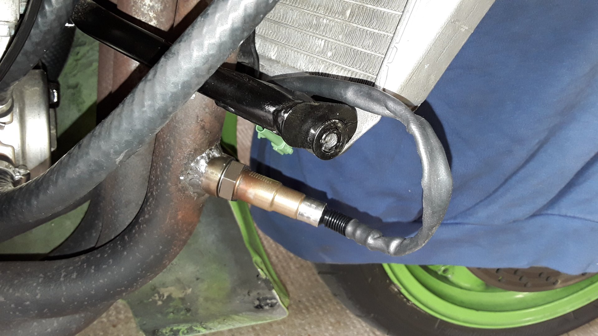

Buchse (Va) an Krümmer 4
Hab am Motorrad gebohrt und geschweißt, was wegen der Pockennarbigkeit des Krümmers nicht so sauber ging, daher MAG. Beim Krümmertausch demnächst werde ich das noch ändern und versiegeln.

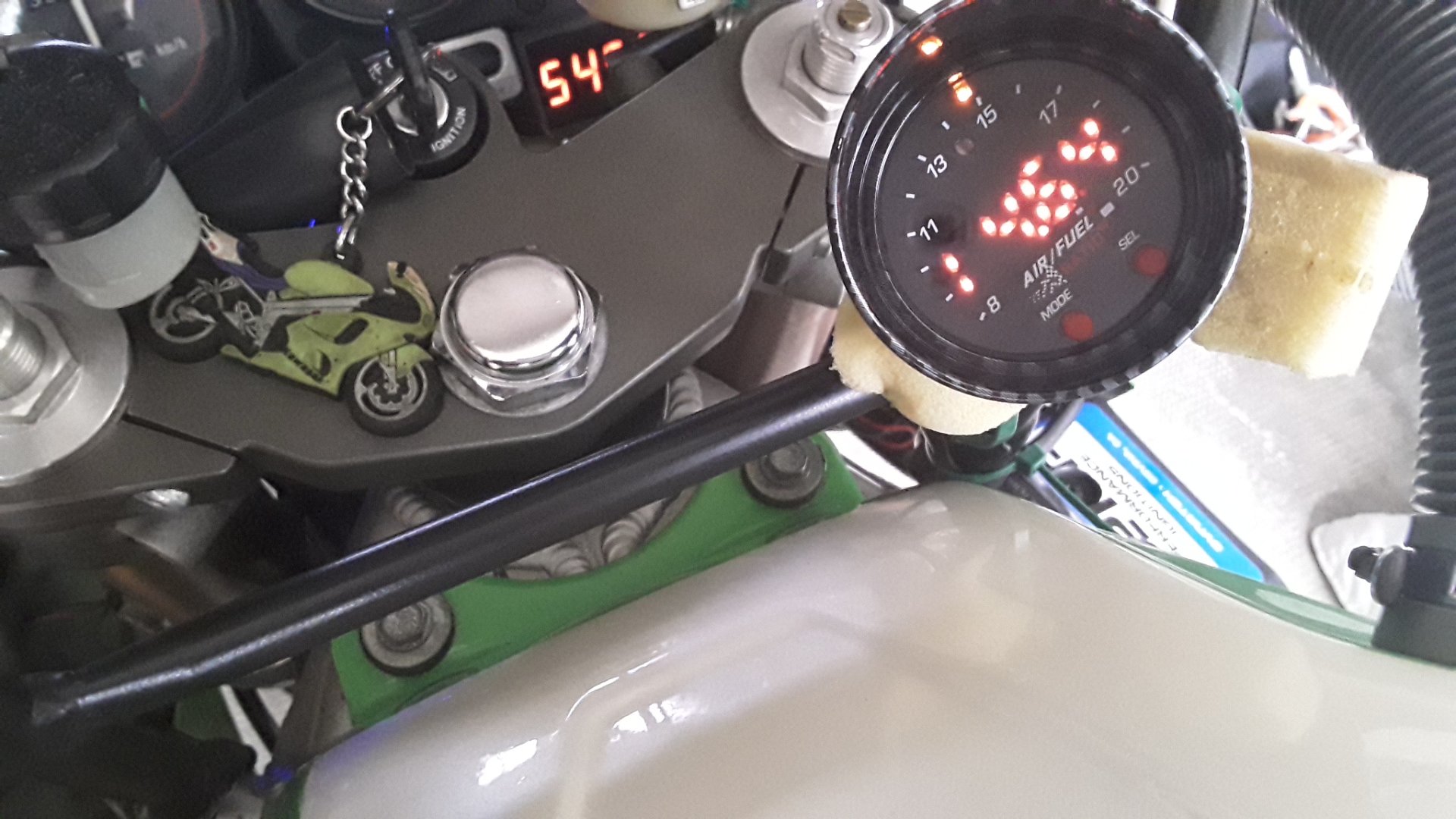

Anzeige im Standgas
Erfahrungen
Die Sonde heizt selber vor und zeigt solange die Bordspannung an statt Afr. Ich habe eine Alligatorkkemme an Zündung+ und die Masseklemme lose außen. Zum Anklemmen wenn der Krümmer schon heiß und kondenswasserfrei ist.
Wenn alles auf Temperatur ist, zeigt es gleichmäßig an. Es zeigt unter Last immer zu fett an, Afr von höchstens 12 bis ca 10,5/1. Standgas ziemlich gleichmäßig 11,5/1.
Die entsprechende Kerze sieht allerdings genau richtig aus. Könnte also eine Anzeigewertverschiebung sein.
Im Schiebebetrieb Afr um 15 bis 19/1.
Es ist erstaunlich feinfühlig. Reagiert auf leichtes Zuhalten des Ansaugschnorchels, auf Herausnehmen des db Killers usw mit leichten Anzeigeveränderungen, ca. 0,5 bis 2 Afr. Die Standgasschwankungen nach Gasstößen werden genau als Afr Veränderung angezeigt, wiederholbar.
