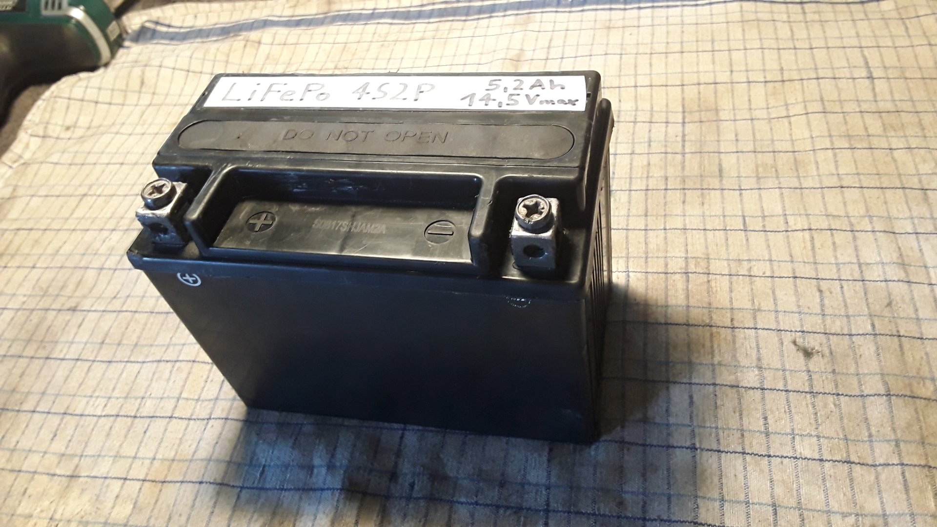

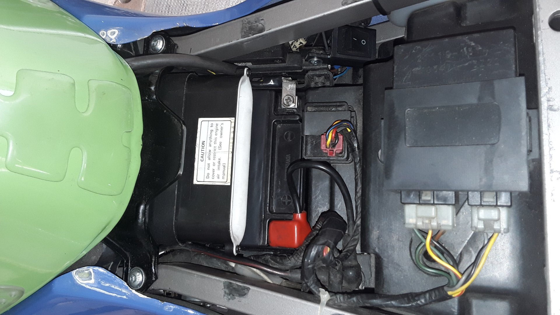

Zweite LiFePo Batterie
Gleiche Zellen und Aufbau wie bei der ersten, siehe Seite 2 hier.
Material etwa 80€, entspricht etwa einer 200€ Fertigbatterie.
Diesmal das Gehäuse einer normalen, kaputten Bleibatterie originaler Größe
Das Gehäuse wurde ausgeschlachtet und die Batterien innen an die normalen Anschlüsse angeschraubt, verlötet und versiegelt
Damit sieht es wieder serienmäßig aus
Diese ist durch Gehäuse, Kabel etc ca. 1200g statt 870g, obwohl batterietechnisch gleich.
Die erste Batterie ist seit 2 Saisons 100% problemfrei.
Das ganze lohnt sich nur, wenn alles zum Akkubau schon vorhanden ist.

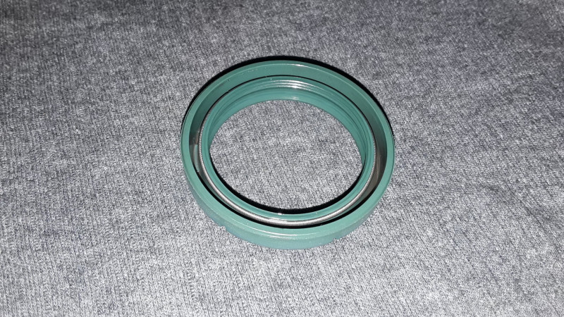

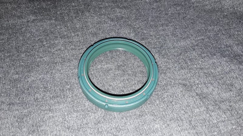

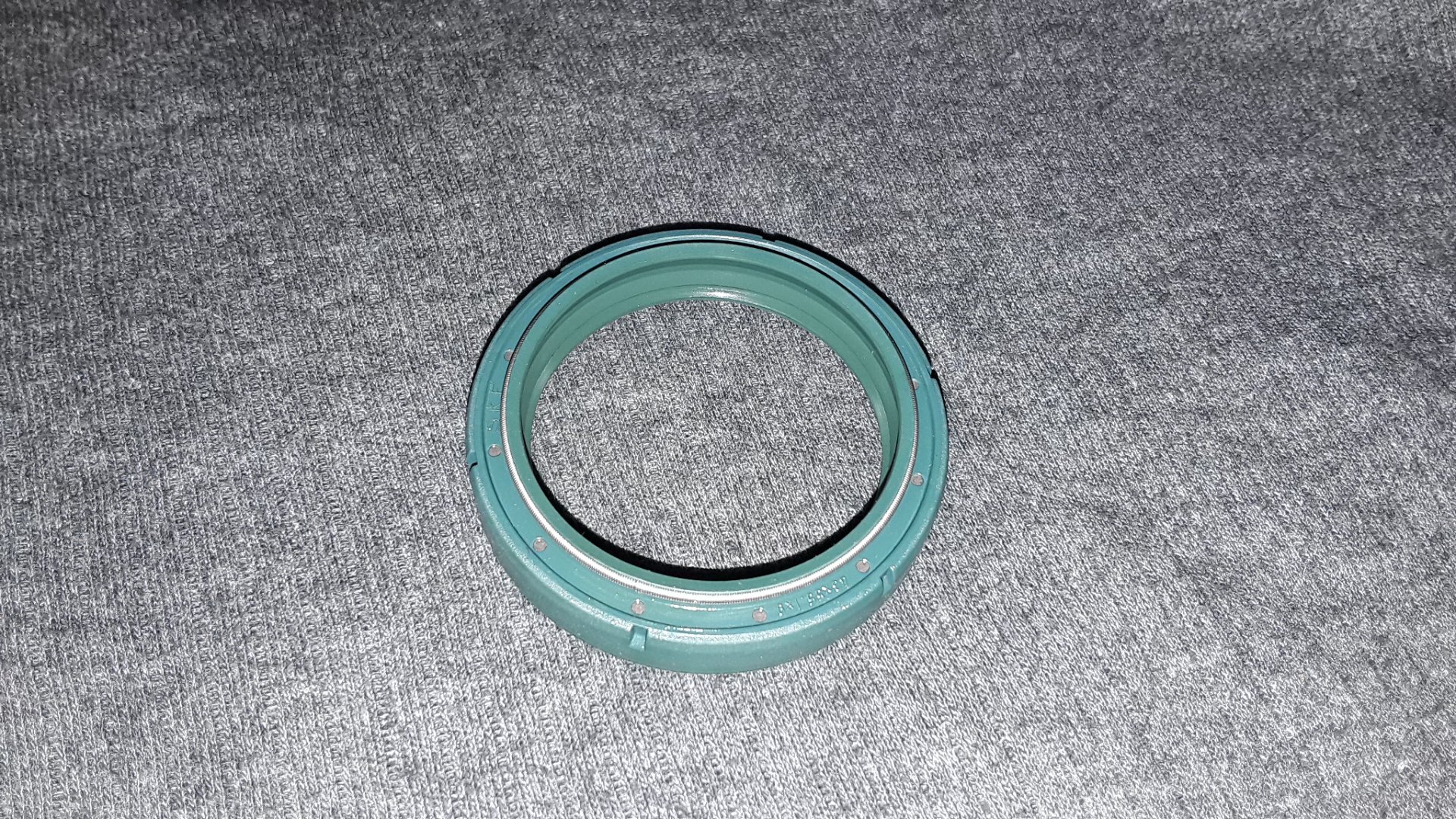

Zu den Skf Gabeldichtungen:
Rechte Seite nach ca 8000km relativ plötzlich undicht. Von vor kurzem noch komplett knochentrocken bis jetzt mit deutlichem Ölring um das Gleitrohr und deutlicher Ölmenge zwischen Simmering und Staubkappe. Links nichts.
Gleitrohr unauffällig. Kein Rost, Abplatzer oder fühlbare Riefen.
Simmering allerdings ausgebaut auch unauffällig Federn intakt, keine Risse erkennbar.
Fremdkörper möglich aber nicht gefunden.
Günstigen Saito Simmering verbaut, Staubkappe wieder verwendet.
Damit soll es jetzt erstmal diese Saison halten. Wenn es dann passt im Winter überleg ich die Gleitrohre beschichten zu lassen. Sie sind beide noch gut und erhaltenswert.
