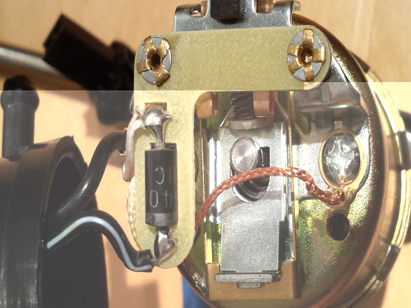

Schönen guten Abend Freunde der Benzinpumpe :-)
Ich hab heute meine China-Pumpe bekommen und die macht einen gar nicht so schlechten Eindruck. Ich hoffe, dass es bei Tobi zwei Einzelfälle waren und meine dicht ist.
Aber wirklich sehr interessant finde ich die Elektronik, die ich mir gleich mal angeschaut habe. Siehe Bilder.
Die Kontakte sehen etwas Kupferfarben aus, aber das will vielleicht nichts bedeuten. Wer weiß, was die Schlitzaugen da für Spezialmaterial nehmen.
Aber das Interessanteste ist die Platine darüber mit diesem widerstandsähnlichen Teil.
Kann das vielleicht bereits so eine Sperrdiode sein?
Ich hab sie gleich mal an eine Batterie gehängt und sie hört sich gut an. Und der Funken im Unterbrecher scheint mir ggü. dem Original auch sehr gering zu sein.
Könnten also was Gutes gebaut haben die Chinesen. Na mal sehen!?
Ich teste die Pumpe mal ausgiebig, also ein paar tausend Kilometer und werde dann (irgendwann nächstes Jahr mal) wieder berichten.
Was etwas unpraktisch ist, ist der Knubbel für den Wasserablauf, Entlüftung oder wofür auch immer der gehört. Der ist nämlich genau gegenüber der Seite der Originalpumpe. Und ich denke, der sollte ja nach unten zeigen, sonst macht das keinen Sinn.
Wenn man die Pumpe so dreht, dass der Knubbel nach unten zeigt, dann sind die Schlauchanschlüsse oben. Bei der Originalpumpe sind sie im eingebauten Zustand auf der Unterseite.
Aber das wird wohl keine Rolle spielen, oder was meint ihr?

Jup, das ist ne Diode da oben drin - wird wohl dann als Sperrfinde fungieren, ansonsten würde die keinen Sinn machen da oben drauf.

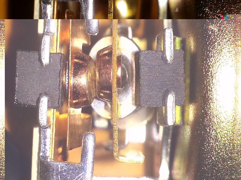

Ich hab ja seit ein paar hundert Kilometern die Chinapumpe laufen. Bis jetzt ohne Probleme. Klackert zwar beim Pumpen deutlich lauter als das Original, aber das stört nicht weiter.
Dann hab ich mir die bisherige Pumpe, welche ich nach der verkohlten Pumpe eingebaut habe, angesehen. Diese hatte ich auch mit einem neuen Tourmax Unterbrechersatz versehen und bin keine 1000 km mit ihr bisher gefahren.
Ergebnis: Man merkt dem Unterbrecherkontakt schon wieder deutlich an, dass er abzubrennen beginnt.
Die Kaugummikontakte von Tourmax sind echt ein riesen Mist.
Ich bin jetzt mal gespannt, wie sich die Chinakontakte, welche ja schon die Sperrdiode serienmäßig haben, weiter verhalten. Bzw. wie lange diese halten.
Wenn die gut sind, dann bau ich die Chinaunterbrecher in in die Originalpumpe ein. Dann brauch ich auch nicht im Hinterkopf zu haben, dass die Chinapumpe irgendwann undicht wird.
Mittlerweile gibt's die Chinapumpe schon für 18,- €. Das kostet ein Tourmax Unterbrecher auch locker.

Randbemerkung: Meine Chinapumpen hatten KEINE DIODE integriert, aber auch die Metallkontakte!
Habe, nach deren Inkontinenz, ebenfalls die Kontakte in eine Originalpumpe verbaut und ne Diode selbst eingelötet.
Schön isses nicht geworden, aber bis jetzt funzts!

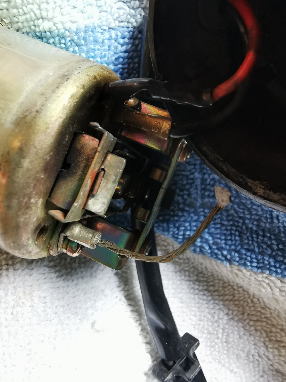

So, weils hier rein paßt:
Benzinpumpe funktionierte schon wieder nicht mehr.
Beim Schläuche abmachen fiel mir auf, das se trotz nur Startversuche auch schon gut warm war.
Als se außen war, nochmal direkt Strom drauf - ein Hub, das wars.
Also die einer L raus gekramt - schitt, vergessen das die größere Anschlüsse hat.
Ok, zerleg ich halt mal die andere.
Da fiel mir ein Kabel auf, das da so lose vor sich hin hing:
Gehört für Masse vom Unterbrecher - wieder dran gelötet.
Pumpe angeschlossen - Motorrad läuft wieder :thumpsup:
Warum sich der aber übern Winter gelöst hatte - keine Ahnung.
