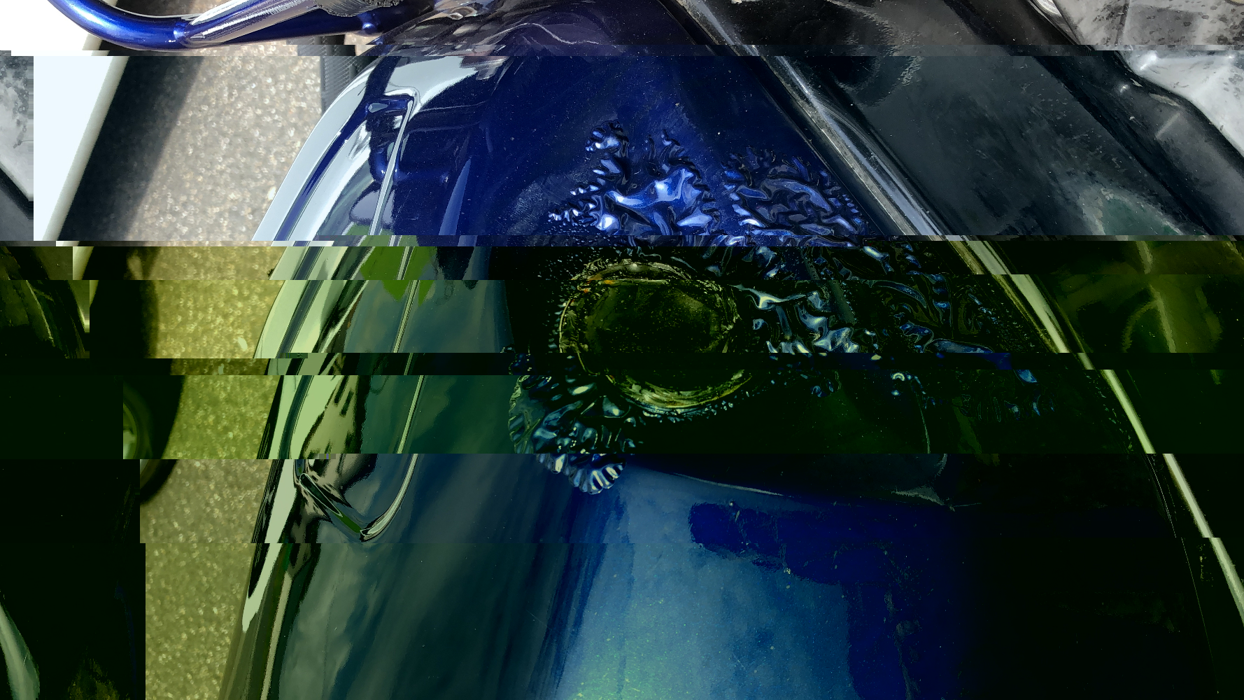

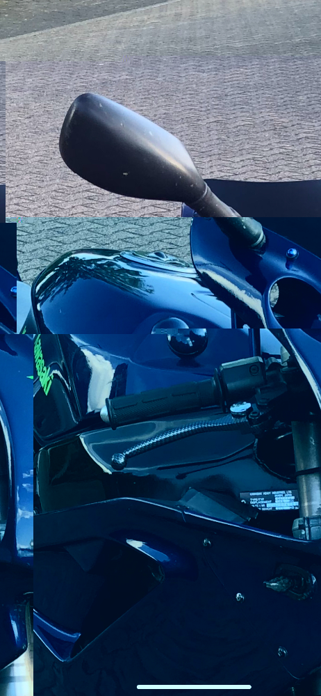

zunächst einmal wollte ich mich für die ganzen Antworten bedanken. Nach euren Vorschlägen wurde ich im Internet fündig und habe mir die passenden Stopfen bestellt. Während diese geliefert wurden war ich eine Woche in Spanien im Urlaub. Zu dieser Zeit befand sich meine ZXR750J in der Werkstatt, weil die beiden Simmerringe, Bremsflüssigkeit und Bremsbeläge erneuert wurden. Nachdem ich wieder zurück in Deutschland war, lackierte ich die Blindstopfen natürlich direkt (Der Vorbesitzer gab mir noch eine halbvolle Lackierdose mit dem passenden Lack mit) und machte mich sofort auf den Weg zur Werkstatt.
In der Werkstatt angekommen traute ich meinen Augen nicht! Genau dort wo die Blindstopfen vorher befestigt waren, sprich links und rechts vorne am Tank, ist der komplette Lack hinüber gewesen. Hinüber gewesen ist noch verharmlost, der Lack sah nun eher aus wie Blätterteig und nicht wie eine Lackierung. Laut der Werkstatt, soll der Tank undicht sein und aus den beiden Öffnungen Benzin ausgetreten sein. Das Benzin oder deren Dämpfe sollen dafür gesorgt haben, dass der Lack nun ohne Ende Blättert und dort wo die Schläuche normalerweise befestigt sind, sifft es ohne Ende. Nun komme ich zu meinem hauptsächlichen Anliegen. Ist er wirklich möglich, dass an dieser Stelle der Tank undicht ist und es zu solchen Folgen kommen kann (Der Tank war bis Anschlag vollgetankt) oder tendiert ihr eher auf einen Fehler der Werkstatt, z.B das beim Erneuern der Bremsflüssigkeit etwas auf den Lack kam und dies nicht sofort weg gewischt wurde ?
Ich möchte darauf hinweisen, dass ich die Kawasaki vor vier Wochen so gekauft habe und nichts mit der Entfernung der Schläuche und deren Befestigungen am Tank zu tun habe!
Im Anhang lade ich ein Bild hoch, wie es vor und nach dem Urlaub war. Ich bin am Überlegen den Tank die Tage abzubauen und nach dem trocknen zu Sandstrahlen. Ein bekannter von mir will die Öffnungen (Dort wo die Schläuche am Tank rein gehen würden) zu schweißen und wir wollen den Tank komplett neu lackieren. Würdet ihr liebere einen Tank in Ebay kaufen und diesen Sandstrahlen oder befürwortet ihr meine Idee, den alten zu schweißen?
(Man muss dazu sagen, dass ich Student bin und jeder Euro zählt! Das Motorrad, der Urlaub, die Werkstatt.. haben mein Konto schon ziemlich strapaziert) :(
Meines Erachtens nach, ist es nicht möglich das der Tank genau an den Einlässen der Schläuche undicht wird und dort Benzin austreten soll.
Mit freundlich Grüßen
LeonZXR
Nachher
Nachher
FotoJet.jpg 11.jpg (1.76 MiB) 24583 mal betrachtet

so sah es vorher aus !

Das ist doch Unsinn hoch 2. Wahrscheinlich ist da eher Bremsflüssigkeit ausgelaufen und über Nacht eingewirkt oder so. Nie im Leben kommt das durch Benzindämpfe aus irgendeiner Undichtigkeit.
Re: Staudruckbelüftung der Motoroberseite /Stopfen/Kappe/...
Na ganz von der Hand weisen wuerde ich das nicht.
Dichtigkeit prüfen.
Ich halt es für möglich, dass der Tank da undicht ist.
Nen Tank kann überall undicht werden. Grad an Nähten - und da war ursprünglich ja auch mal eine in dem Bereich.
Das mag durchaus sein, das durch das entfernen der Deckel Lack hoch kam, dann irgendwie etwas sprit drauf oder nen Loch wurde geöffnet und sprit gast aus - schon sieht es so aus, wenn kein hochwertiger 2-Komponenten-Lack verwendet wurde.
Drum kommt bei mir auf nen Tank ne 2k epoxygrundierung drauf, da dann der Decklack und falls der in 2k nicht verfügbar ist, da drüber dann nen 2k Klarlack.

dann bedanke ich mich schon einmal für eure Vermutungen. Wenn ich die beiden öffnungen von einem Kollegen zu schweißen lasse, habe ich aber Ruhe oder ? oder kauft man lieber direkt einen neuen Tank ?
Ich würd nen Sandstrahlen, schweißen, dann ggf. ne Tankversiegelung rein machen, danach grundieren und Lack drauf.

Walnussbaer hat geschrieben:Das ist doch Unsinn hoch 2. Wahrscheinlich ist da eher Bremsflüssigkeit ausgelaufen und über Nacht eingewirkt oder so. Nie im Leben kommt das durch Benzindämpfe aus irgendeiner Undichtigkeit.
ich schätze deine kommentare und deinen sachverstand sehr, johannes. in diesem fall sehe ich den fehler nicht bei der werkstatt, und bremsflüssigkeit, sondern an der stümperhaften vorarbeit des tankverunstalters in diesem bereich. dort wurde nicht nur das innere Rohr, welches den schlauch führt weggeflext, sondern auch der äussere krangen weggeschnitten.
dieser kragen ist aber die schweisstelle des eingesetzten blechrohres durch den tank. hier materiel zu entfernen ist dumm, da es die hälfte der schweissnaht ist.
eine leckage ist quasi vorprogrammiert und da benzin eine drecksau ist, kann ich mir das schadensbild gut vorstellen.
einen schnippischen kommentar zum entfernen der schläuche spare ich mir ausnahmsweise. :lol:

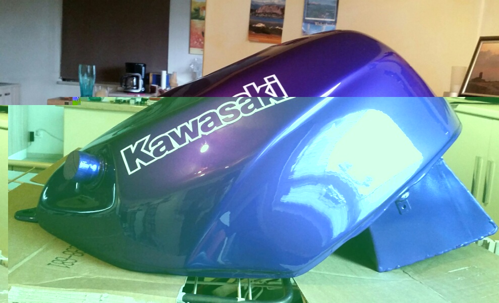

So teuer wird das nicht, wenn man es selber macht.
Bild von der Tankversiegelung hab ich keines, aber vom Tank der Renn-ZXR
Das ist mit der Dose lackiert. Bißchen Geduld beim Klarlack ist wichtig, wirklich in mehreren Schichten arbeiten.
Erst mal leicht drüber nebeln, ne Zigarettenlänge warten, etwas satter drauf, nochmal 5 minuten warten und deckend drauf lackieren.
Dann klappt das schon.
2k Epoxygrundierung mit Dose
Basislack mit Dose
Basislack mit Dose
2k Klarlack mit Dose
Klarlack wieder angeschliffen, Aufkleber drauf, nochmal 2k Klarlack aus der Dose drauf
Grundierung und Klarlack waren von SprayMax, nicht so arg günstig in 2k Ausführung, aber lassen sich mit bißl Gefühl und Übung echt gut verarbeiten.
Mit Farben von denen hab ich schon einiges mal lackiert.
Basislack war aber nen anderer, weiß aber nicht mehr woher.
