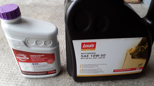

Ok bei meiner letzten Wiederbelebung der Zxr nach langer Standzeit war das Gelieren vom Kühlmittel (neben Rost im Tank) der nervigste Standschaden. Daher jetzt Umstieg auf silikatfreies Glysantin G30 von BASF.
Öl 10w50 Vollsynthese jetzt nach 10w40 Teilsynthese. Beide Stoffe wurden hier vom Profi frank ausführlich und gut begründet empfohlen. Diese Ölsorte soll ausgereift sein, und mich interessiert das Kupplungsverhalten und ob ich einen Unterschied in der Rutschkupplung merke.
Cr9ek Kerzen mit Doppelelektrode wurden hier immer mal wieder erwähnt. Da will ich sehen, ob das Heißstartverhalten sich etwas ändert, wo es manchmal etwas langsamer zündet.
Öl und Kühlkonzentrat

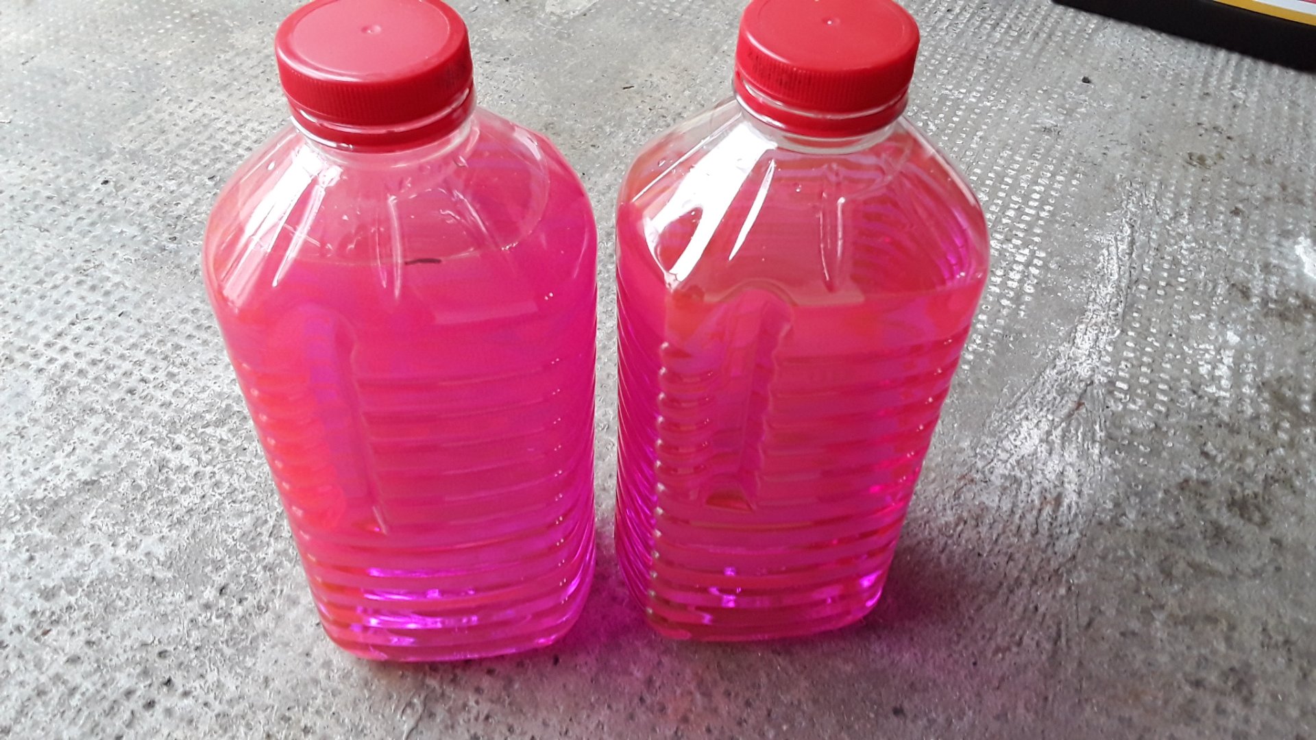

Fertig angemischt mit destilliertem Wasser 1:1

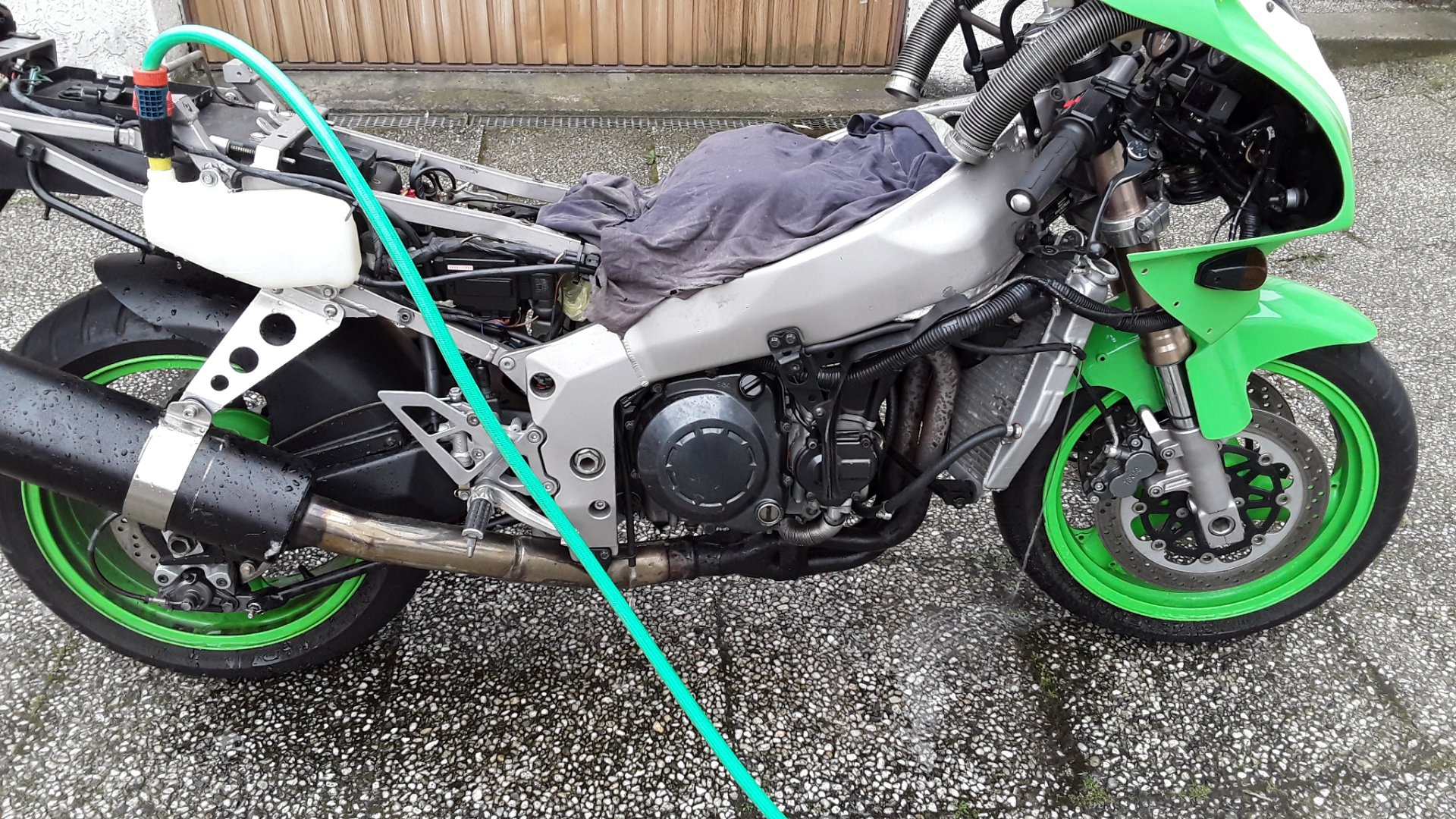

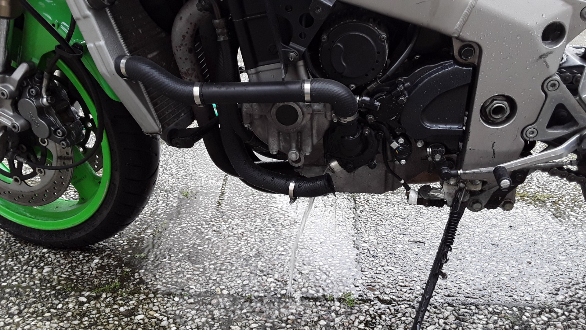

Kühlkreislauf gründlich gespült, da silikathaltig und silikatfrei nicht gemischt werden sollen

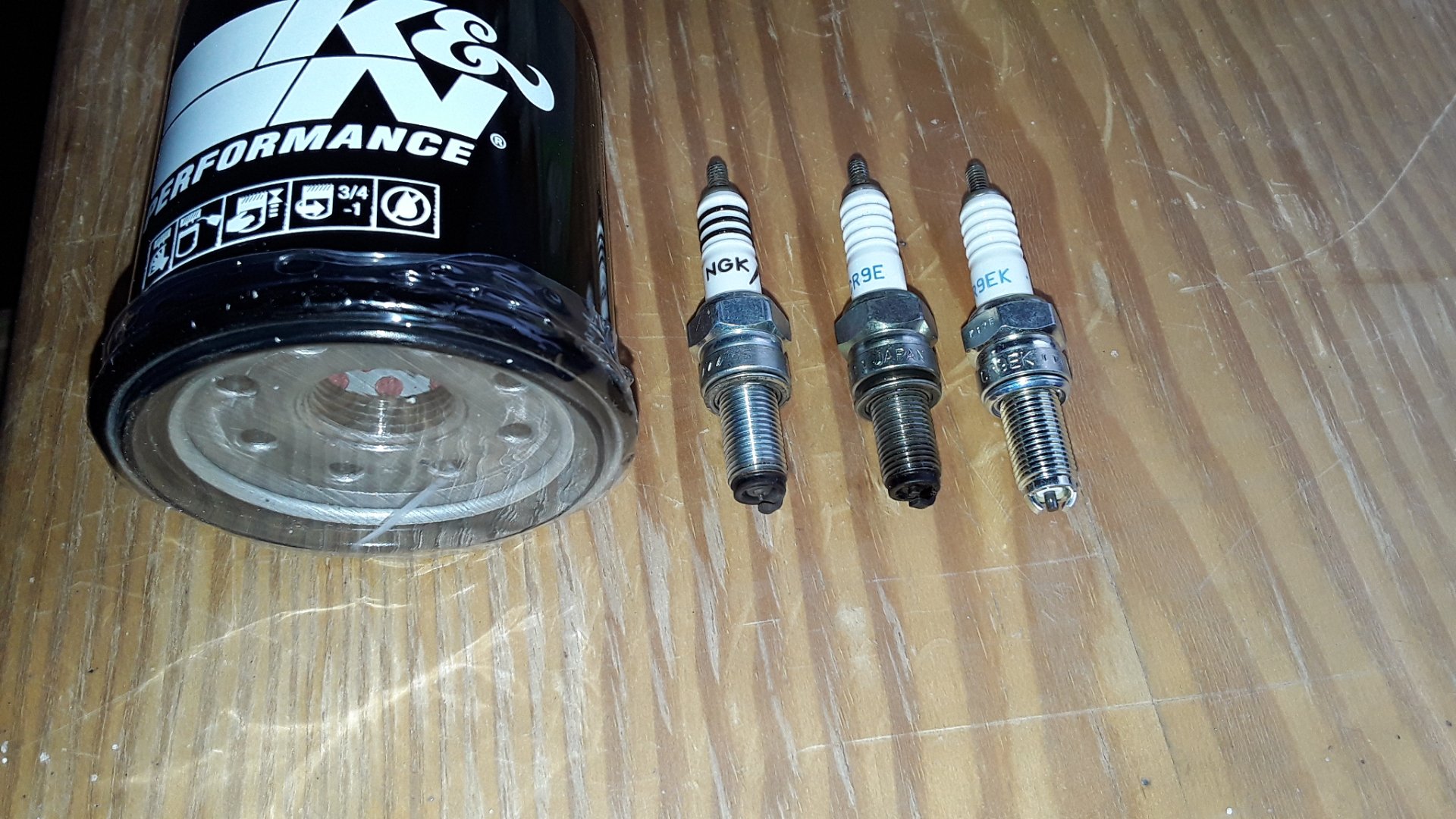

Ölfilter, Iridium, Standard und Doppelelektrode
Mit den Iridium ist sie auch sehr gut gelaufen. KN Filter weil dieser mit 17er Steckschlüssel angezogen werden kann.

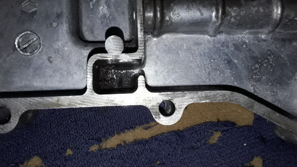

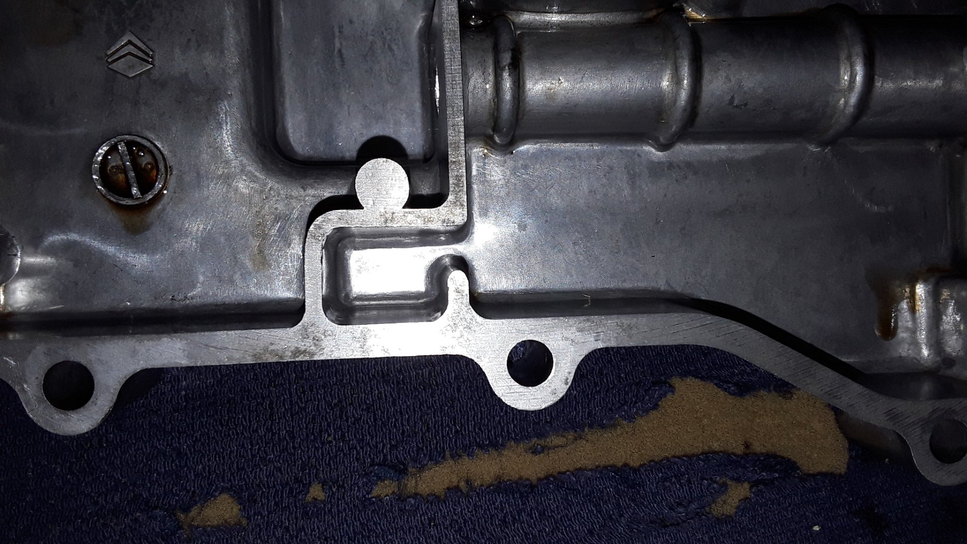

Ach so, eine Sache noch zur Info: hatte letztes Jahr die Ölablassschraube aufgedreht und einen Neodymmagnet eingepresst. Jetzt nach ca 1000km mit damals neuem Öl hat es knapp erbsengroß magnetische Paste gesammelt. Gemacht beim Motor waren Ventilsitze und Zylinder honen und neue Kolbenringe. Die Schrauben gibt's ja auch fertig, lohnt sich mMn.

Der einzige Schwachpunkt der Ölablassschrauben mit Magneten war m.W., dass nur beistimmte Neodymmagnete auch die Hitze
aushalten konnten, ohne an Magnetismus (temporär oder permanent?) zu verlieren.
Ne Sorte gab es, die war aber irgendwie selten und teuer - aber k.A. was die jetzt da einsetzen.

Heißstartverhalten: ganze Saison kein Problem bemerkt. Heute extra nochmal nach Stop and Go bei laufendem Lüfter zweimal Motor aus und direkt wieder problemlos gestartet.
Das sie insgesamt jetzt noch besser läuft und startet, führe ich allerdings hauptsächlich auf die neue Benzinpumpe zurück.

Ok zum Öl:
Das ist die Wanne nach über 6000km: Das Öl ist nur abgelaufen, keine Reinigung.
Detailvergleich mit einem anderen Motor: Die untere Wanne wurde ausgewischt bis auf diese Stelle. Der Rest der Wanne war an vielen Stellen auch mit einem dunklen Schmierfilm überzogen.
Leider ist bei diesem Motor das Öl vom Typ und der Laufleistung unbekannt. Allerdings sahen bisher alle Wannen, die ich ausgebaut habe (4 Stück) eher so aus. Die Öle waren aber wahrscheinlich deutlich älter.
So ein aktuelles vollsynthetisches Öl scheint den Motor von innen her wirklich relativ sauber zu halten. Kann leider nicht einschätzen, ob es gut oder schlecht oder egal ist. Wenn der Dreck nicht an den Teilen haftet, ist er hoffentlich im Filter.
Vielleicht sammelt er sich bei anderen Ölen auch fast nur in der Wanne und stört nicht weiter. Die Zylinderköpfe, die ich ausgebaut habe, sahen alle eher gleich sauber aus.
Soviel dazu, viele Grüße
