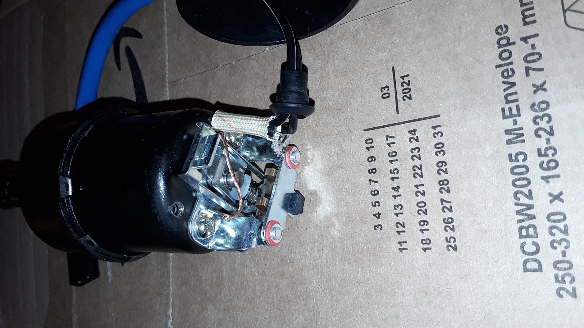

Kontakt der Benzinpumpe prüfen, ggfs ersetzen.
Beim überspringenden Funken geht auch Material des Kontaktes mit. Erkennbar dann als unregelmäßige Erhöhung auf einer Seite der Kontaktflächen. In diesem Fall kommt es vor, dass die Kontakte beginnen „zu kleben“, welches einen temporären Ausfall der Pumpe zur Folge haben kann.
P.S. ist der Filter richtig herum eingesetzt? Auf dem Gehäuse ist ein Pfeil, welcher beachtet werden sollte

Hallo, die Pumpe hab ich letzte Saison überarbeitet und auch die Diode eingelötet.
Wie gesagt, für sich alleine funktioniert alles und es pumpt sehr gut.
Filter ist richtig rum und wurden auch mehrere getestet.

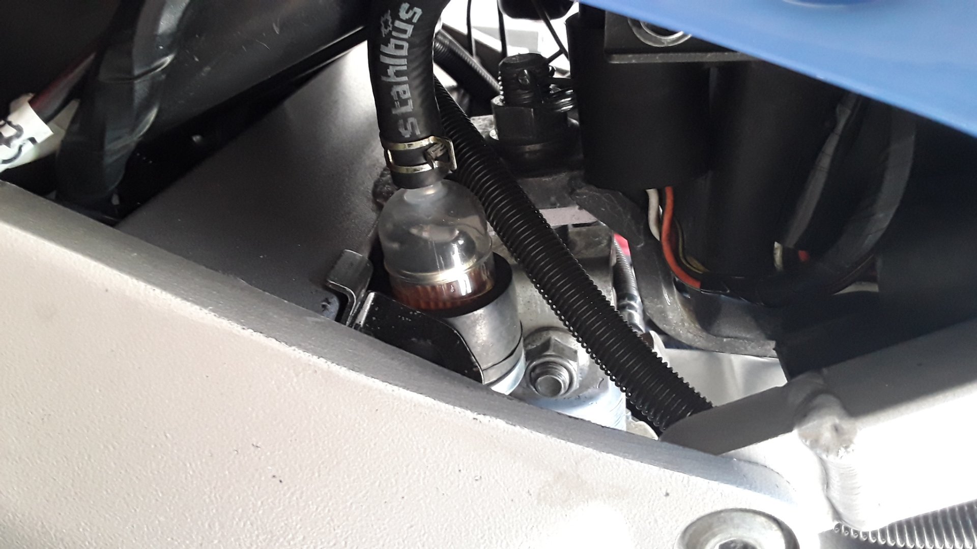

Ist bei euch der Filter immer gut voll während der Fahrt?
- Beiträge: 7047
Re: Benzinpumpe läuft jetzt oft durchgängig?
Filter ist ca zur Hälfte gefüllt.
Dank dir, so ist es bei mir vor Fahrtbeginn ungefähr auch. So nach 5 10 Minuten dann fast leer.

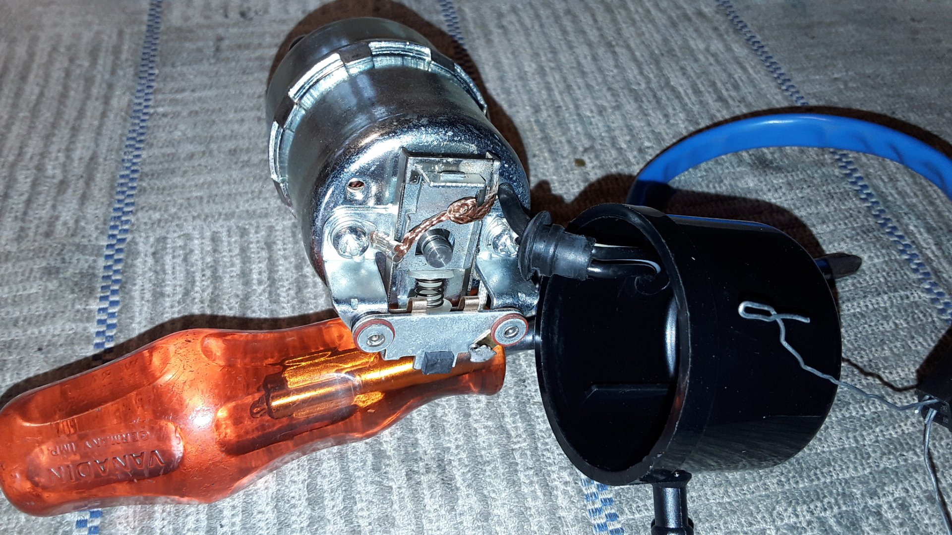

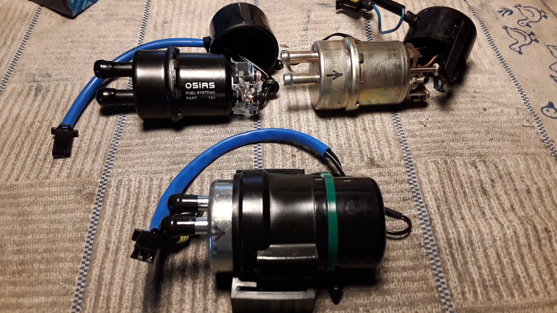

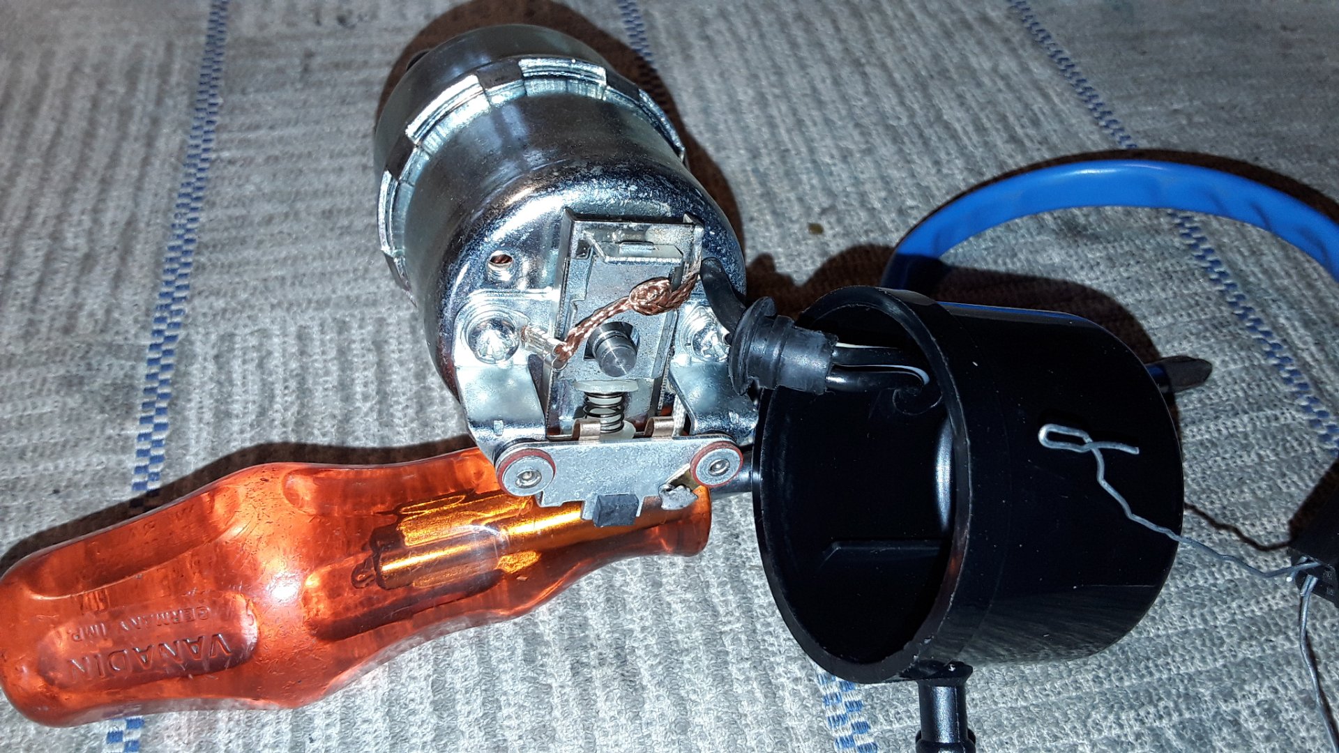

Ok (vorsichtige) Lösung nach 30km Probefahrt: es war die original Benzinpumpe. Habe wohl das langsame Ende der Abschaltautomatik beobachtet mit meinem Problem.
Habe 2 neue bestellt. Die erste war für Zxr750 angegeben, hat aber Anschlüsse für 10mm Leitung (innen). Beide einfachste eBay Teile.
Vergleich der Mechaniken
Ziemlich ähnlich. Nicht so hochwertig wie original. Die schwarze 10mm ist etwas wertiger und hat die Funkenlöschdiode schon sauber eingelötet.
Vergleich gesamt, rechts oben original
Beim Trockentesten fiel folgendes auf:
beide neue haben fühlbar klarer Unterdruck und Druck am Anschluss (Pumpleistung der original ohne Gegendruck ist aber immer noch sehr gut)
die schwarze und die original schalten trocken bei Zuhalten der Druckseite/Ausgang nicht ab
die silberne schaltet so sofort ab
Die schwarze hab ich noch nicht mit Flüssigkeit getestet, vielleicht schaltet sie da eher ab. Die silberne lief auf der kurzen Probefahrt komplett sauber. Der Filter war immer gut voll und sie taktet nur wenn nötig schön ruhig und langsam. Diode und primerkabel hatte ich schon eingebaut.
Erkenntnisse
Man kann es trocken durch zuhalten der Druckseite einigermaßen testen.
Pumpleistung ohne Gegendruck ist kein ausreichender Test.
Einfache eBay pumpen funktionieren erstmal und können schon funkenarm sein dank Diode, erkennt man aber nicht unbedingt im Angebot.
Wie üblich als Information, hatte gesehen dass ähnliche Probleme hier schon mal aufgetaucht sind
https://zxr750.de/viewtopic.php?f=1&t=62235
Erkenntnisse

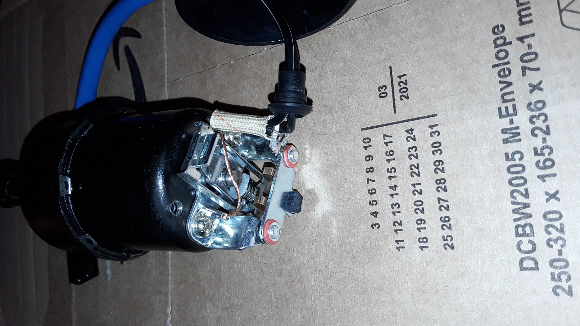

Zum sauberen Abschluss der Problematik: jetzt mit der Ersatzpumpe seit einem Jahr und einigen Tankfüllungen komplett unauffällig.
Also alles bestätigt, was sich angedeutet hatte.
Problem bei der original Pumpe.
Durch einfache Tests trocken oder ohne Gegendruck nicht eindeutig feststellbar.
Einfache günstige Ersatzpumpen von Fremdanbietern können funktionieren, evtl dauerhafter als gebrauchte originale, wenn diese ebenso verschleißen.
