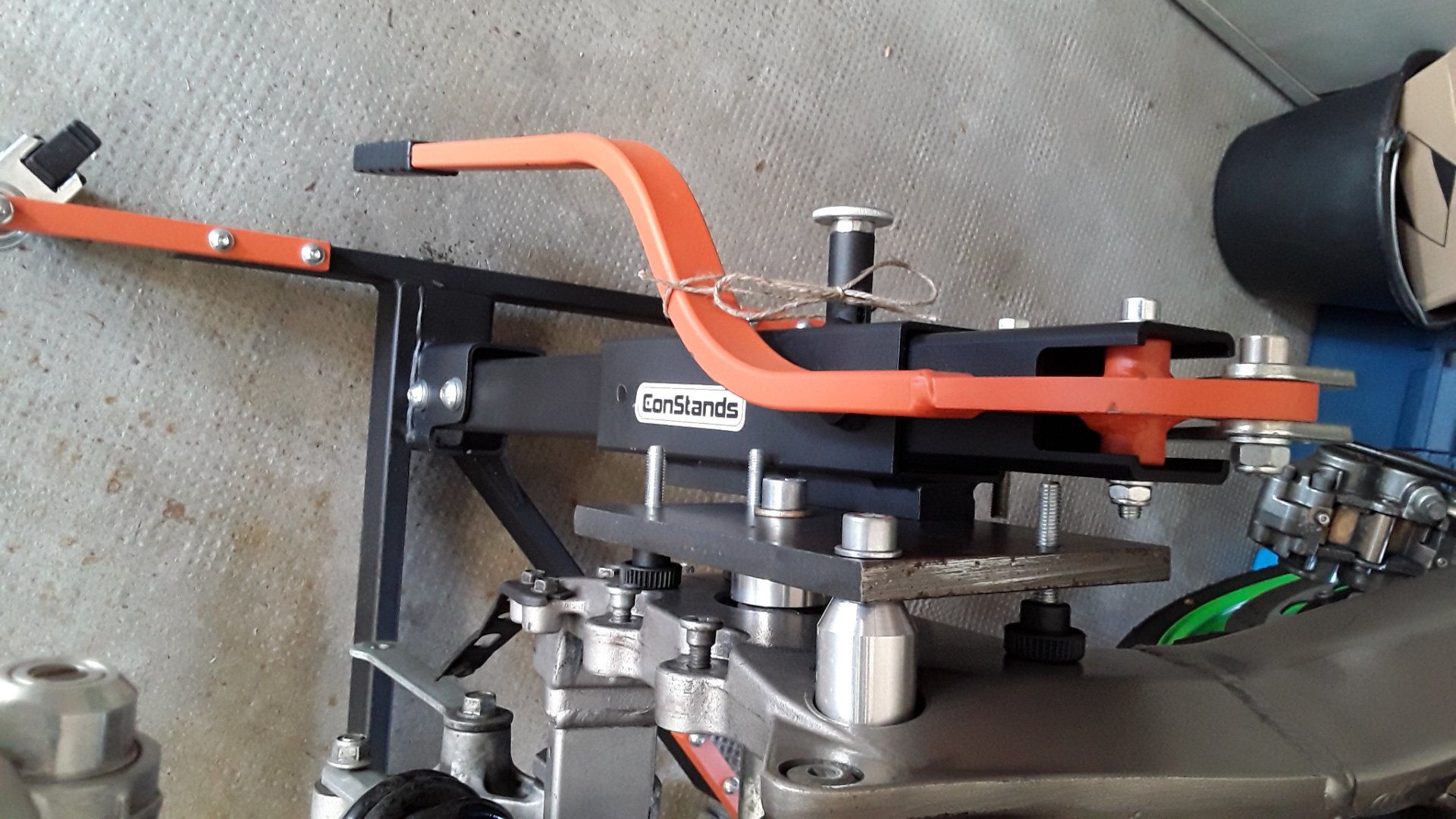

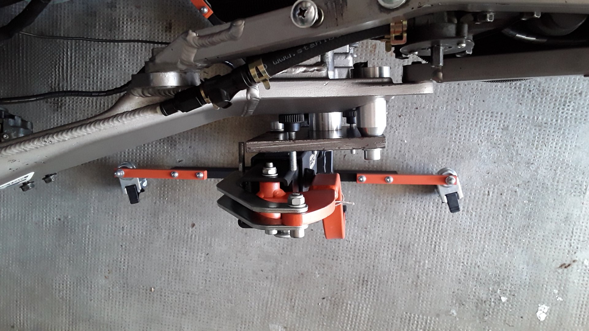

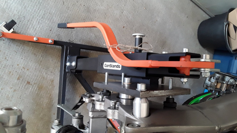

Zum Zentralständer:
Constands, von motea zum halben Preis wegen 2 oder 3 fehlenden normalen Schrauben. Solche B Ware Angebote kommen wohl immer mal wieder vor.
Ständer selber ist gut, stabil, guter Mechanismus mit automatischem Sperrstift und mehreren Hubhöhen, gute Rollen und gut lackiert.
Die Adapterplatte ist ein dickes Stahlblech (12mm glaub ich, weil ich das da hatte), wo man hauptsächlich an den richtigen Stellen Löcher bohren und Gewinde schneiden muss. Aluplatte zwecks leichterer Bearbeitung sollte auch gehen.
Für den Zapfen in die Schwingenlagerung ist wie immer eine Drehmaschine vorteilhaft, aber sollte auch mit Handwerkzeugen möglich sein. Sonst nur einfache Kleinteile ausm Baumarkt.
Also kurz, komplett fertig zu kaufen für die Zxr gibt es wahrscheinlich nicht, ist aber einigermaßen machbar.
