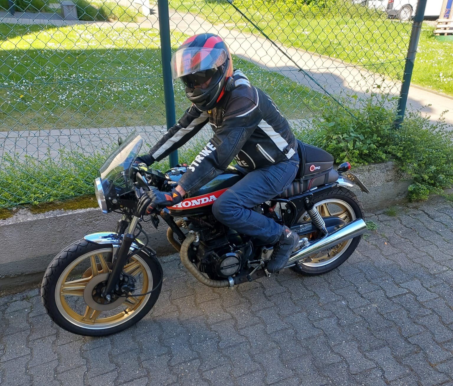

Tach zusammen! Wollte mich mal wieder melden. Die Holy-One steht leider immer noch. Habe zwar so alles getauscht was man irgendwie tauschen kann, aber sie will einfach nicht anspringen. Nunja, momentan eh egal weil ich nach 2 OP`s grade eh kein fettes Teil fahren könnte. Hatte mir Anfang letzten Jahres mal einen kleinen Cafe-Racer zugelegt, falls ich mal irgendwann nicht mehr so kann. Ging dann schneller als ich dachte.
Nachdem ich 204 Tage garnicht gefahren bin, ist die kleine Schüssel genau das richtige um mal am Scheppen `nen Kaffee zu schlürfen und zum Sport zu gurken. Also fahren bedeutet max. 30km. Aber ist besser als garnicht.

Hi Roland, erstmal gute Besserung. Die Honda ist schon irgendwie süss, gefällt mir. Hat sie denn Zündfunken? Nicht das der Aus Schalter ein Problem hat, oder der Ständer?
