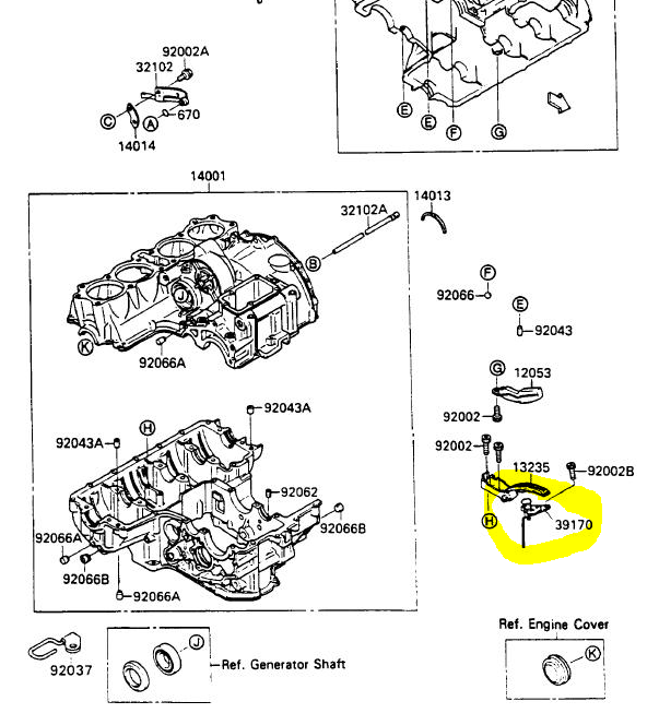

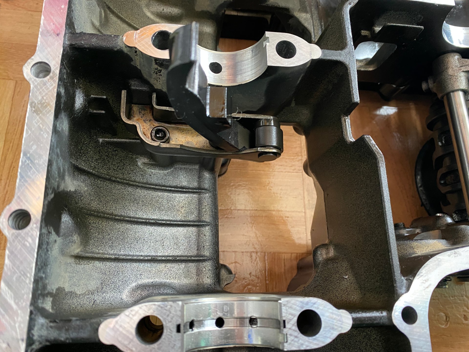

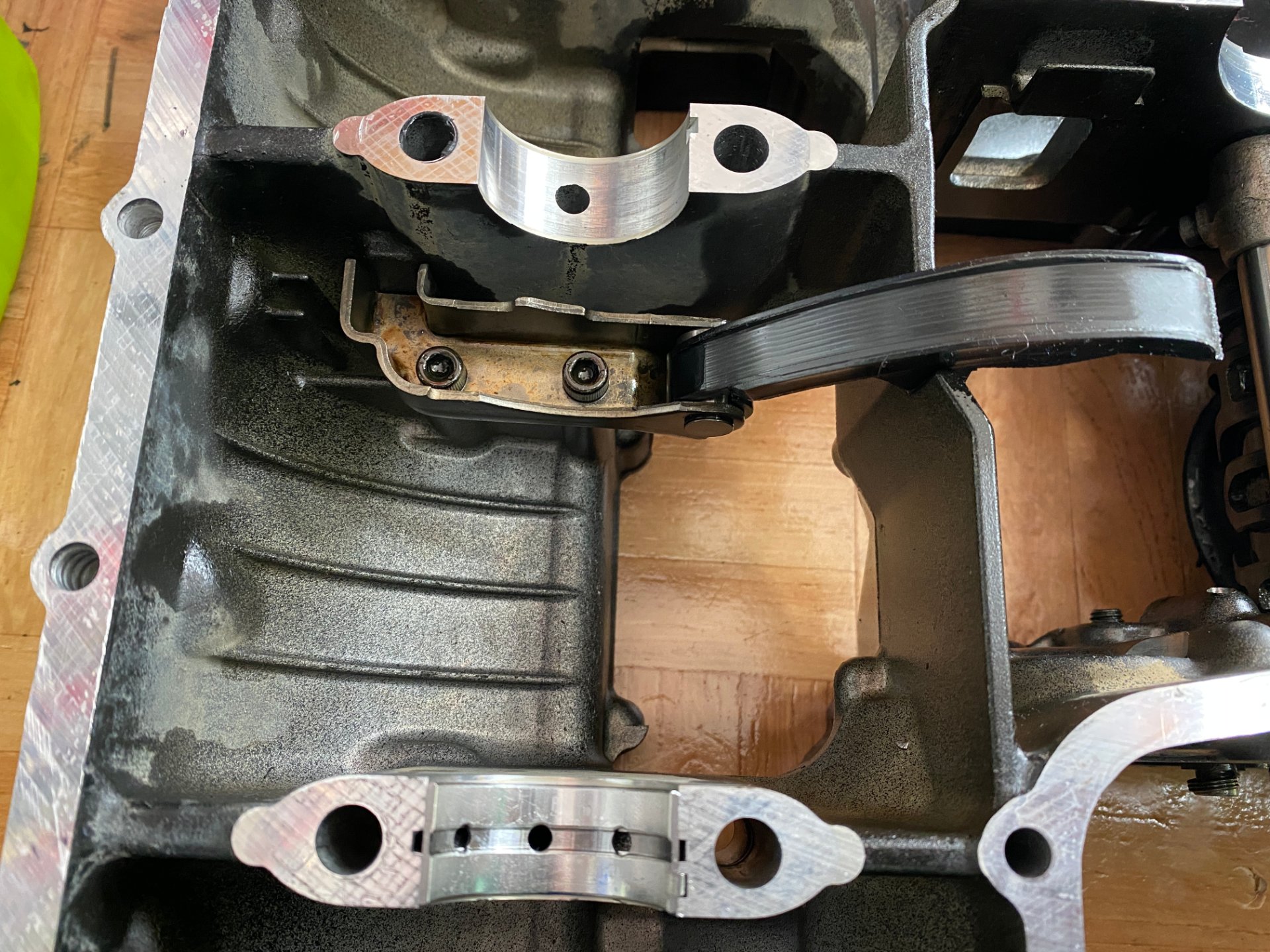

beim Zerlegen meines H1 Motors ist mir aufgefallen, dass der Kettenspanner für die Kette, die die Lichtmaschine antreibt fehlt :(
Mir ist auch nicht ganz klar wie der genau liegen bzw festgeschaubt werden soll?
Habt ihr eine Idee?

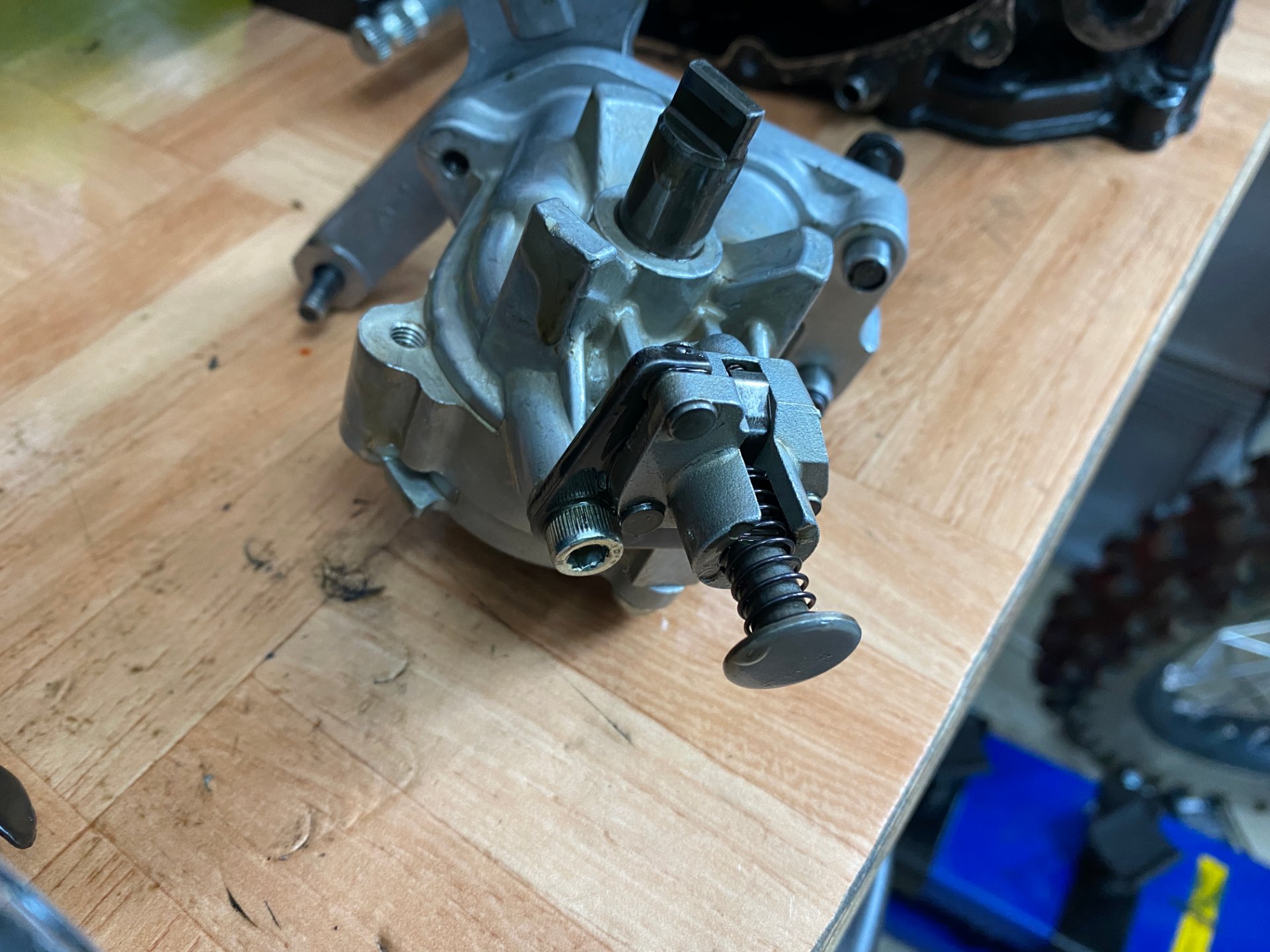

Auflösung:
Der Spanner sitzt unten an der Ölpumpe :idea:

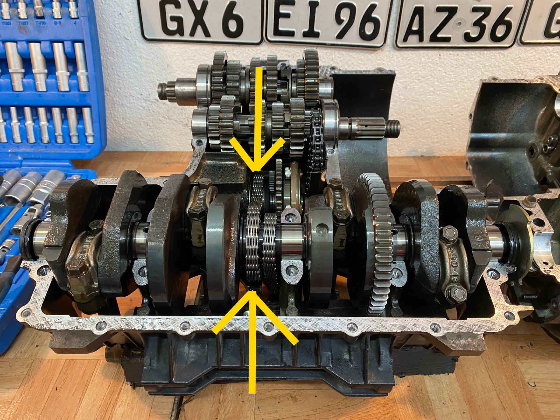

Re: Kettsenspanner Kette - Lichtmaschine fehlt
sachma, verwechselst du da nicht gerade die Steuerkette (+Schiene) mit der Limakette?

nee nix verwechselt.
