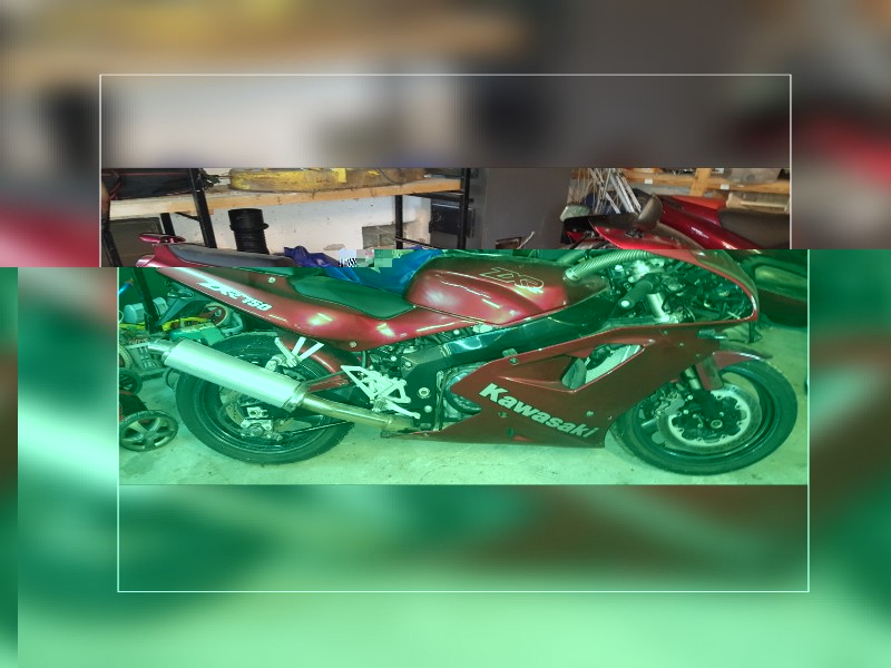

Hier auch mal ein Bild von meiner Neuanschaffung
- Meine Cinderella :)
- 1499946036767-800x600.jpg (90.14 KiB) 65334 mal betrachtet
