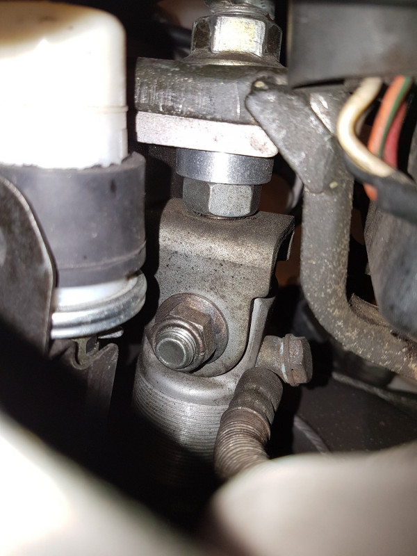

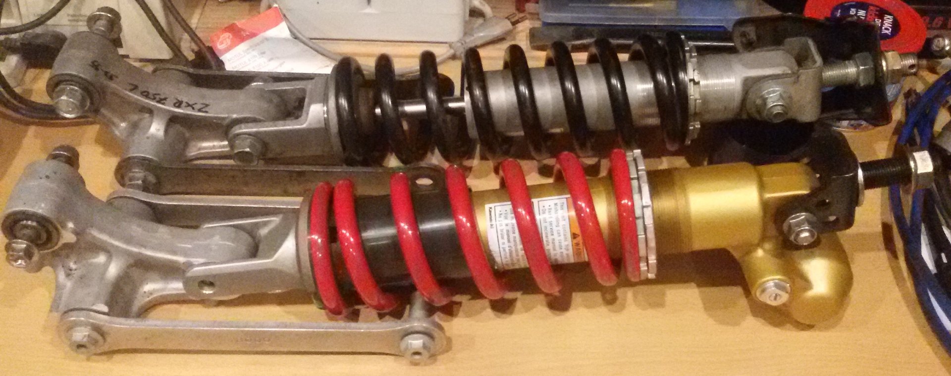

Buelltreiber
Beiträge: 188
Re: Federbein L Größe der Hakenschlüssel
Beitrag von Buelltreiber »
Kutscher hat geschrieben:
27 Okt 2021 21:09
die Verstellung oberhalb des Federbeins
Die beiden großen Muttern mit denen der obere Federbeinhalter am Hauptrahmen befestigt ist
(Im Bild ganz rechts oben)
(hier K mit zusätzlicher distanzhülse)
Kutscher
Beiträge: 101
Beitrag von Kutscher »
hab`s grad entdeckt und die Einstellmutter liegt ganz unten auf also jede Menge Luft nach oben.
Sicherer als diese einfach hochzuschrauben erscheint mir die Lösung mit dem Distanzstück wie auf dem 2. Foto von Buelltreiber, ich denk auch das hier 12-15mm ausreichen werden.
Angesichts des schönen Wetters muss die Schrauberei noch ein paar Tage warten.
Danke für Eure Unterstützung

Buelltreiber schrieb:
Vermutlich wirst du durch den einen Zentimeter am Federbein sogar mehr als zwei Zentimeter am Heck haben.
Dies ist den verschiedenen Hebelarmlängen geschuldet.
So dachte ich auch.
Aber Nee, das ist 1:1 :?:
Also nach meiner vorgehensweise 10mm weniger freies gewinde an der stellschraube = 10mm höheres heck am hinterrad. :?
auf dem 2. foto sieht man leider nicht den messpunkt am heckrahmen, so lang sind meine arme nich :( sollte aber hoffentlich zur veranschaulichung der messmethoden ausreichen.
