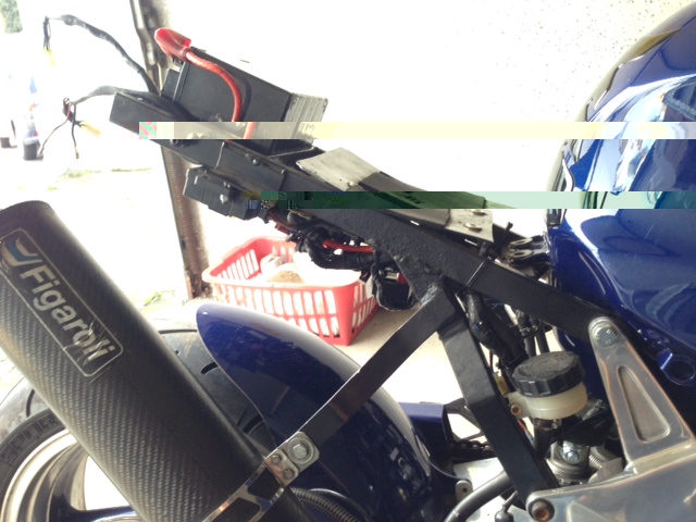

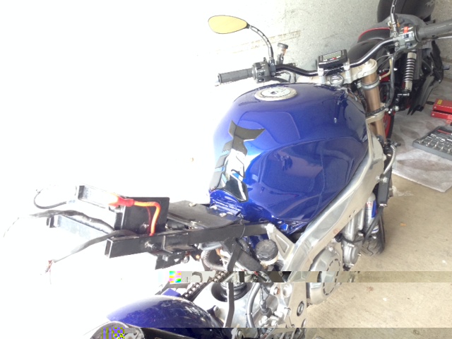

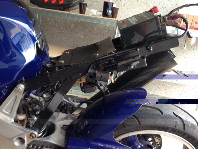

so habe es gemessen sind 18.5 cm also die originalen..
hab auch noch vom heck fotos gemacht vielleicht könnt ihr mir ja da mal helfen..

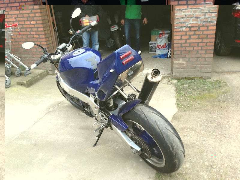

nein nein hab das ende abgemacht(weiss grad nicht wies heisst) die ist am ende undicht.. muss es iwie abdichten..

Re: Stoßdämpferschraube
Das ist ueberhaupt kein L Heckrahmen!
Das istn abgeflexter H Heckrahmen.
Kein Wunder, dass da nichts passt.
Ist erstmal nix schlimmes. Die schweißnähte sehen nur nicht toll aus
Das dein tank hinten nicht fest ist weist du?
Du bräuchtest ein komplettes Heck. Inklusive BatterieFach, haltern, Seitenteil Links rechts, Rücklicht, hecjplatik soziusGriff beide sitze etc
. Die sitze hätte ich sogar noch da.
Dann brauchst du auch wieder ie hinteren fusrasten und nen originalen krümmer etc
Ich glaube dad willst nicht
Dann lieber nen passenden HeckRahmen bauen und den optimieren damit alles passt
