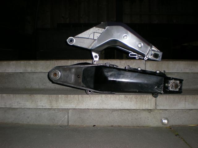

Re: Passt eine RSV-Mille Schwinge in ZXR
ich habe diese schwinge drin.
Der radstand ist derselbe!!!
Bei Thanos fehlt ziemlich viel vom Aufwand,
aber der hat ja auch ne L und ich ne J,
obwohls egal ist.
Spacer,Buchsen etc...nachgefertigte Bremssattelhalter usw!
den find ich am geilsten:
ja Klaus,die Brembo der RSV habe ich auch drauf.
Auf dem verlinkten Bild nicht zu sehen,da der Satteltraeger neu angefertigt werden musste und zum Photozeitpunkt noch nicht fertig war.
Ich habe die Schwinge nicht gewogen, glaub ich,ich such nochmal nach.
Gilt dir als Referenz J oder L? weil,eins ist leichter als das andere.
Fuer alle Umbauwuetigen:
es passt:
-die Laenge der Schwingenachsenaufnahme zwischen dem Rahmen
-der Radstand und
-die Radflucht-(wenn ihr die neu anzufertigenden Raddistanzen richtig macht)!
es passt nicht:
-Schwingenachsenbolzendurchmesser Mille zu ZXR-Rahmen
-Fussrasten (muessen stark nach aussen)
-gesamte Umlenkhebelei Federbein
-Aufnahme FB an Schwinge
-Batteriekasten
-Bremssatteltraeger
-Raddistanzen von ZXR-Felge
usw,jetzt nur mal kurz ausm Finger gezogen.
Ihr braucht dann noch Kettenschutz zweiteilig Mille,Kotfluegel Mille,Kettenschleifer Mille usw.
Gralssucher hat geschrieben:Gilt dir als Referenz J oder L? weil,eins ist leichter als das andere.
Das was da inner Tabelle steht bzw. Klaus wahrscheinlich meint stell ich in Frage... hat einer von euch beiden da ein verlässliches Vergleichsgewicht? http://www.zxr750.de/board/viewtopic.php?f=19&t=53341" onclick="window.open(this.href);return false;Klaus69 hat geschrieben:Die Werte von beiden sind ja allgemein bekannt. Von daher reicht das reine Gewicht.
Ne Mille isn wunderschoener Racer.Klaus69 hat geschrieben:...Ich persönlich finde, das die Optik nicht zu nem Racer paßt. Aber für nen Fighter wär das was....
Und die Schwinge nimmt die Linie des ZXR-Hauptrahmens sehr schoen auf,ganz im Gegensatz zum groben Versprung der Serienschwinge.Die Bremsankerstange,die fuern Oeltanker dimensioniert ist,ist auch weg.
Gleichzeitig nie wieder Probleme mit nicht mehr lieferbaren Huelsen oder Kettenschleifern.
So unterschiedlich sind die Geschmaecker,Klaus.

Entschuldigung. Bin einige Zeit nicht aufs Forum gewesen wegen Nachwuchs. Ich hab eine J und rsv Schwinge rum liegen. Werde am Mittwoch einige Fotos machen. Bin jetz in ChemnItz, also geht nicht schneller.
Ich habe noch ein Rsv Schwinge, das erste Modell, die schonmal auf eine ZXR gebaut war
Wenn du interesse hast
Wann du Masse benotigt ist es kein Problem. Wird es gerne fur dich messen.
- swingarm 005.jpg (35.47 KiB) 7238 mal betrachtet
