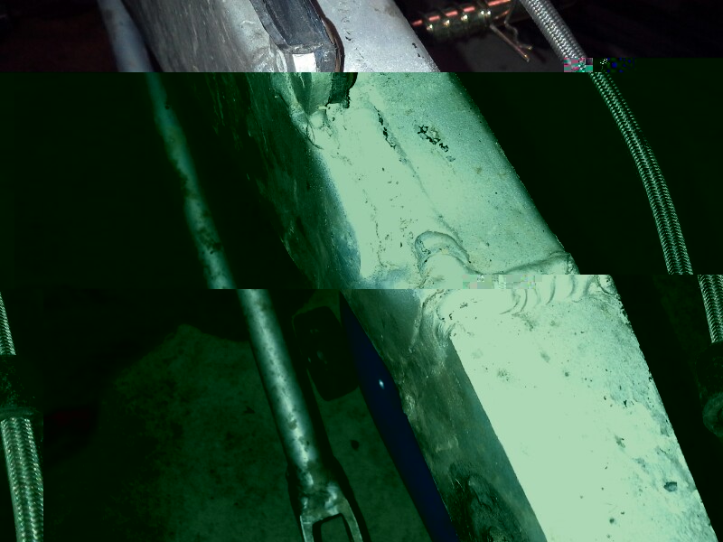

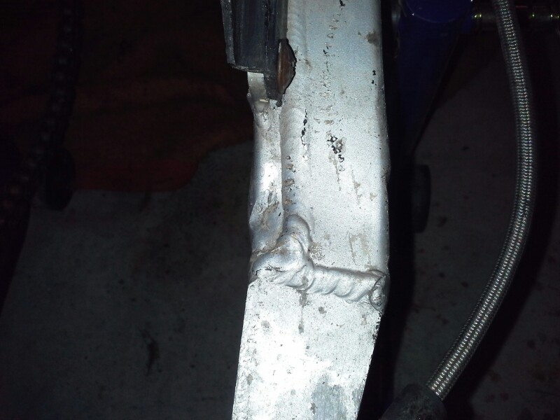

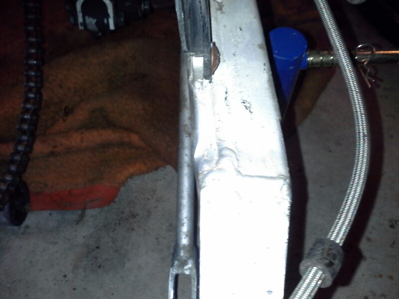

Hallo Leute, habe in den letzten Tagen mal angefangen meine H2 nach meinem kleinen Abflug wieder schön zu machen.
Sooo passiert ist das Ganze weil die Schraube von der Zugstrebe am Bremssattel abgerissen ist, als ich gebremst habe....... bei 160 :?
Naja wie ihr euch denken könnt klappt der Sattel dann einmal um und das Hinterrad blockiert. Da der Sattel so auf die Schwinge gehauen hat das dort jetzt ne Beule und ne Kerbe ist, brauche ich eure Meinungen.
Würdet ihr die Schwinge drin lassen oder austauschen??

Wenn es auch nur die gringsten Zweifel gibt, daß Deine Schwinge 1. geschwächt und 2. geometrisch verzogen ist, würde ich das Ding entsorgen oder in Eigenverantwortung auf der Renne weiterbetreiben.
=> WEG DAMIT!!!
Achso! 3. Wenn mir das bei der HU auffallen würde (besonders kritischer Bereich betroffen, Schweißnähte, Bremsmomentaufnahme, Achsführung) gäbe es bei mir DEFI keine Plakette!
4. Du hattest jetzt nen glimpflichen Abflug für 160 Sachen. Ich würde nicht darauf pokern, daß der nächste ebenso abläuft - schon garnicht wenn die gleiche Baugruppe dann die Ursache wäre...

Da steht doch alles drin im bezug auf Brüche Risse und HU etc. In dem Teil steckt man nicht drin. Ich würde es nicht drauf ankommen lassen!
Mann, ne Schwinge kostet bei Ebay n bischen Kleingeld. Das sollte dir die Sicherheit und das gute Gefühl doch wert sein!

alter, die schwinge ist sowas von tot... :roll:

solche schwingen müssen raus-zu gefährlich bei 100+ auf der strasse.
