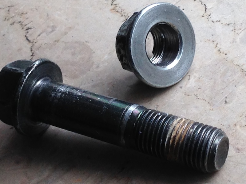

so gestern war ich mal bisschen schrauben am mopped dabei hab ich auch das federbein ausgebaut und da fiel mir bei der schraube (oben) auf das die mutter so gut wie keine gewinde hat... ich fands nicht normal würde es auch gerne gegen eine neue tauschen ich füg mal ein foto im anhang ein damit ihr es auch mal sieht..
so meine fragen:
ist es normal das da so wenig gewinde ist ?
wo könnte ich eine neue schraube inkl mutter bekommen?

Re: Stoßdämpferschraube
1. nein.
2. ueberall wos Schrauben gibt.
Wobei ich persönlich aber schauen würde, das ich wenigstens eine mit ner 8.8er Güte da rein mach.

das ist dann bestimmt die stärke vom material oder?
veiderer hat geschrieben:Wobei ich persönlich aber schauen würde, das ich wenigstens eine mit ner 8.8er Güte da rein mach.
Prinzipiell nicht unbedingt falsch.
An der Stelle ist es aber ziemlich latte.
Zugbelastung nahe null.
Da wirkt nur Scherkraft...und die sollte bei dem dicken Bolzen vernachlaessigbar sein.
Da kannst nen Panzer dranhaengen...
Nachtrag: 8.8 ist eine Bezeichnung fuer die Festigkeit der Schraube, also die Guete des Materials.
Ich wuerd nun nicht unbedingt nen Alubolzen verwenden, aber jede Stahlschraube scheint mir ausreichend geeignet.

Harm hat geschrieben: Zugbelastung nahe null.
So verhält es sich.
@nokede
Und deine Mudda ist mal defi da, wo sie nicht hingehört...nämlich im Arsch. Du kannst dir auch eine komplett neue Paarung beim Freundlichen holen oder hier mal herum fragen, die Teile sind öfter mal übrig. Ich habe allerdings meine letzten bereits weggegeben.

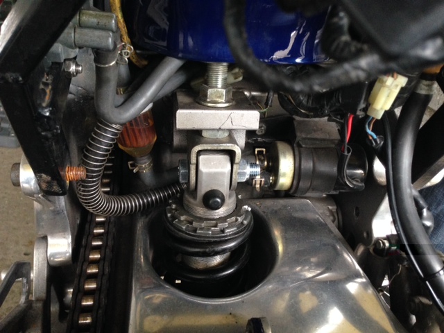

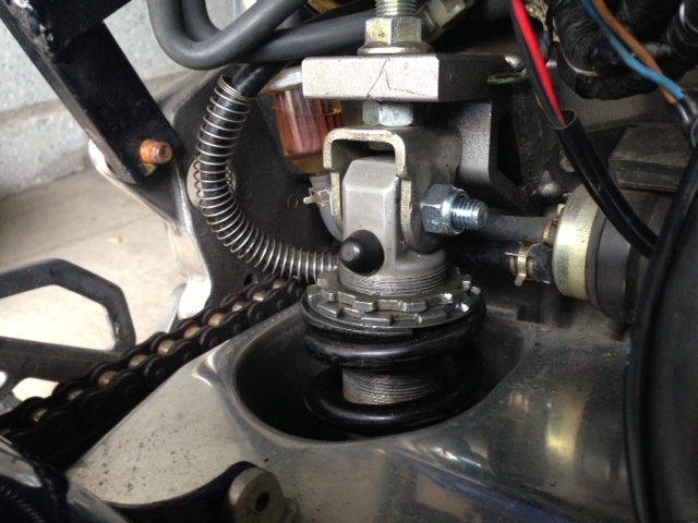

Beitrag von nokede »
sieht zwar etwas anders aus aber tut was es soll :)
15 euro gespart :)
1.die is zu lang
2.das Feingewinde da is sicher nich aus Langeweile hingekommen,
ich haette das nicht durch eine Baumarktschraube ersetzt.
Aber es ist dein Arsch,der draufhaengt.
Würde er allein auf `nem Parkplatz fahren hättest Du recht Grali, aber ich fürchte er fährt auf öffentlichen Straßen wo` s noch andere gibt...
Und das an einer der höchst belasteten Stellen am Fahrwerk... :hammer:

also von 10 leuten die ich befragt habe haben alle gesagt das gewinde relativ egal ist..
zu der länge.. die originale ist genau gleich gross und genau gleich dick
nokede
aber jetzt wo du es sagst kommt mir das auch iwie länger vor.. obwohl die schraube den genau gleichen maß haben...
da sollte ich lieber doch nicht die 15 euro sparen.... hast recht..
edit: ich merk grad das ich da die unterlegschraube vergessen hab auf beiden seiten... peinlich :oops:
Das Gewinde hat deutlich weniger Selbsthemmung als ein Feingewinde. Das heißt es löst sich schneller von allein und ob die Festigkeit die gleiche ist hat nix mit dem Gewinde zu tun. Ich hoffe, das Gewinde geht nicht auch noch bis an die Berührungsfläche zwischen Stoßdämpfer und dem U. Denn dann würde das Gewinde auch noch in Sachen Kerbwirkung Auswirkungen zeigen. Nur weil man 10 Leute fragt heißt das nicht das auch einer dabei ist der sich wirklich auskennt...

Beiträge: 7049
Federbein sitzt am Anschlag des Rahmenhalters = tiefes Heck - Absicht?
Federvorspannung ist rausgenommen, dadurch sehr viel Negativfederweg = tiefes Heck - Absicht?
Rostige Schraube links unten zur Befestigung des Rahmenhecks = nicht Standard, des Weiteren sieht´s so aus, als wenn eine Mutter fehlt - Absicht?
Beiträge: 5460
ausserdem ist die Federbeinaufnahme normalerweise zusätzlich durch ein Splint gesichert....
