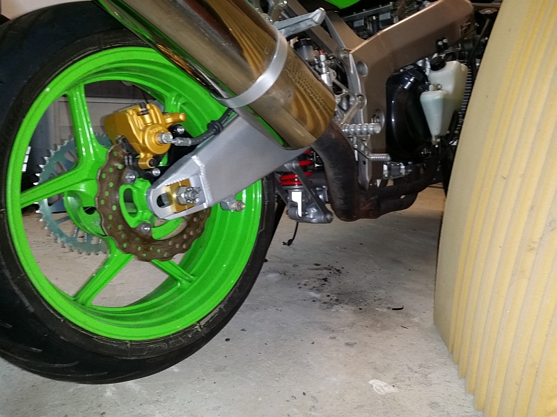

Als bisherigen Eindruck lässt sich sagen, dass das Verbaute subjektiv sehr gut funktioniert. Obwohl bisher die Schwinge eher flach steht, und bis auf die Vorspannung am Federbein alles Standardeinstellung ist.
Unbebenheiten bügelt das Heck einwandfrei weg, es fühlt sich alles wunderbar stabil und sauber an.
Ich hab allerdings tatsächlich grade keine Bilder parat, nur ein paar vom finalen (?) Einbau. Die Farbe der Schwinge ist zwar wie in einem anderen Thread gesagt das entsprechende RAL, aber der Unterschied ist mit dem blossen AUge kaum zu sehen. Hier auf den Bildern wirkt es deutlich stärker, wohl aufgrund der Beleuchtung des Blitzes. Es ist eher so ein Unterschied wie verblasste Farbe, frische Farbe...

Verbaut wurden von der ZX10C:
-Schwinge
-Umlenkung mit Hohlbolzen
-Zugstreben
-Federbein
-Federbeinhalter
-Felge
-Bremszange
-Bremsscheibe
-Kettenradträger
-Hinterradachse
-Schwingenachse
-Heckfender
Um das ganze einzubauen, wurden Adapter für Rahmen und einstellbare Distanzen gefertigt, damit das Spiel-Eliminierungssystem, wie es die P/N original hat, erhalten bleibt.
Originale Drehmomente wurden problemlos eingehalten.
Finale Drehteile, Schwinge ordentlich zentriert:
Die Kette muss 2 Glieder länger, eigentlich 3. Von kürzerstmöglichem Radstand ausgehend (etwa gleich mit P, ca. 1,5cm mehr als N). Und natürlich muss die aufgrund der Versteifungen eh auf, und dann vernietet werden. Der Kettendurchhang ist mit 2 zusätzlichen Gliedern bei neuer Kette (Did Zvm-x 520) minimal zu wenig, ich habe daher übergangsweise einen Zahn in der Übersetzung rausgenommen.
Summa summarum steht hauptsächlich eine deutliche Gewichtsreduktion (hauptsächlich ungefedert/rotierend ungefedert) bei gesteigerter Verwindungssteifigkeit unterm Strich.
Bisher sind es knapp 6,5kg Ersparnis. Es sind noch nicht alle Teile gewogen, da ich gerne in Einzelteilen wiege und bisher nicht viel Zeit/Lust hatte das Zx7r-Zeug zu zerlegen.
Es sollte final auf etwas über 7kg rauslaufen, obwohl beispielsweise mit dem Heckfender noch Gewicht (aber auch Funktion :wink:) dazukam.
Danke nochmal an alle Beteiligten, welche auch im Hintergrund das ganze möglich gemacht haben.
