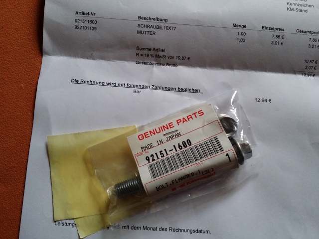

A) Es geht um den Halter vom Federbein, und das Federbein selbst. Die Kombination erfordert eine Schraube mit 10mm Durchmesser statt der originalen 12mm der Zxr.
Das Anziehdrehmoment ist hierfür nur 34Nm statt 59Nm bei Zx(7)r (Feingewinde).
Hier sind nach dem Tausch heute bei Leichtbau übliche Reserven und keine total überdimensionierten, Zxr-typischen Teile.
B) Es geht um eine tragende Stelle, deren Versagen fast unweigerlich zum sofortigen Sturz führt.
Die Wahrscheinlichkeit für einen Materialfehler schätze ich bei Baumarktkram um einiges höher ein, in Verbindung mit dem unbekannten Werkstoff und möglicher suboptimaler Gewindelänge und Steigung (resultierende Vorspannkraft).
ICH gehe da (auf der Strasse, möglicherweise mit Sozius) kein völlig vermeidbares Risiko ein und rate das auch keinem. Das rostige Teil mit fehlendem Flansch (Bild 3) würde ich nichmal am Pocketbike verbauen.
Butter bei die Fische: (andere Teilenummer, da für zwischen Umlenkung und Rahmen statt Federbein)
tmp_4063-2015-02-27 10.31.44-1947722210.jpeg (198.89 KiB) 21708 mal betrachtet

Wo hast na das her?
34NM bei ne m10 schraube?
Selbst die zylinderschrauben kriegen 50...In nem alugewinde!.
Ich hab die anzugsmomente für m10 maschinenschrauben jetzt nicht im Kopf. ..Aber sie liegen deutlich über 34.
Dazu kommt wie die schraube belastet wird...Im aktuellen Fall quer. Also zählt hier die scherfestigkeit. Die liegt bei ner 8.8er schraube bei um die 2 Tonnen. Ok wenn dir das nicht reicht...
Aber ich wuerd mir keine sorgen machen und empfehle das reinen Gewissens.
Sollte irgendwer mal zum TÜV und ne schraube eintragen lassen....Mach bitte n Video davon. ..das will ich sehen.
Re: federbein past nicht
Verfasst: 27 Feb 2015 14:01
von Dennis
Harm hat geschrieben:Wo hast na das her?
Das ist der offizielle Wert aus dem WHB für die Schraube dort (Zx10r 04/05).
Harm hat geschrieben:Dazu kommt wie die schraube belastet wird...Im aktuellen Fall quer. Also zählt hier die scherfestigkeit. Die liegt bei ner 8.8er schraube bei um die 2 Tonnen. Ok wenn dir das nicht reicht...
Norm-Kennwerte sind ja toll. Für überschlagsmäßige statische Auslegungen. Falls hier auf Scherung belastet wird (was ich bezweifle), liegt aber eine Schwellbelastung vor mit starken Spitzen und es kommt auf Dauerfestigkeit an.
Meine Behauptung war aber ohnehin nicht, dass der zu erwartende Normwert zu geringe Sicherheiten bietet. Sondern dass die Möglichkeit für Materialfehler bzw. eine weniger gut geeignete Legierung eben größer ist bei einer billigen Baumarktschraube, als bei einem bewährtem Bolzen der hierfür genau passende Geometrie hat.
Harm hat geschrieben:Sollte irgendwer mal zum TÜV und ne schraube eintragen lassen....Mach bitte n Video davon. ..das will ich sehen.
Das hat nie einer gefordert. Was ich dir hiermit schon zum zweiten mal ausdrücklich sage. Ich hab von der Federbeinaufnahme gesprochen und dem Federbein.

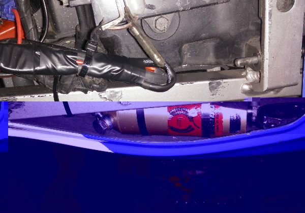

giebt es irgend welche halter für den ausgleichsbehälter?

Für den AusgleichBehälterHalter schau mal ob du den der 9er b nehmen kannst

ledersteve hat geschrieben:giebt es irgend welche halter für den ausgleichsbehälter?
Ein Streifen Alublech eignet sich für Schellen zu biegen einwandfrei.
Verfasst: 28 Feb 2015 22:02
von Benny
Also mir hat´s Tie eingetragen am SWE, ganz genau hab ich die Papiere nicht angeschaut, vielleicht weiß er noch was ausm Stegreif.
Den Behälter hatte ich erst an den Soziusrasten fest, mittlerweile hab ich ihn IN der rechten Seitenverkleidung(Heck) verschwinden lassen.
Hier noch mit dem alten "K" federbein:
Ich hab in den hinteren Kotflügel 2 Schraubenlöcher gemacht, jeweils ne Schraube durch, mit ner Mutter kontern und dann ein Stück Flachalu oder -Eisen zusägen, auch zwei Löcher rein, über die längeren Schrauben, ebenso festschrauben (Damit dahinter Luft ist, für Rohrschellen) und dort hab ich den Behälter dann mit Rohrschellen (Nicht wie auf dem Bild mit Kabelbinder) befestigt. Am Rahmen und Rückseite hab ich, falls es den Rahmen mal berühren sollte, ein wenig Gummi angebracht, damit da nix beschädigt/verkratzt wird. An die Dämpfereinstellung, kommt man ran, wenn man den Fahrersitz abmacht. Kann man dann seitlich runtergreifen. Bei dicken Fingern zur Not per großen Schraubenzieher. Klingt kompliziert und ist schwer zu beschreiben das ganze, hab ihn aber so versteckt und komm trotzdem noch ran um ihn zu verstellen bei Bedarf.
Kann gerne demnächst noch Bilder machen.

Also hier ein Bild wo ich den Behälter bei ner "J" verkleidung untergebracht habe.
Stößt nicht an der Verkleidung an, auch wenn es sehr sehr Eng zu geht. Evtl. sollte ich mal den Druckbehälter drehen damit die Leitung unten steht um besser an das Rädchen heran zu kommen. Aber es funktioniert und nach außen hin unsichtbar. Je nachdem ob man ihn sehen lassen will oder nicht.
Mit HUV habe ich den in der Seite wie auf dem Bild, ohne HUV hinter den Fußrasten mit dem Originalen K-Halter nur umgedreht benutzt.
Also Platz findet man immer dafür. :wink:
