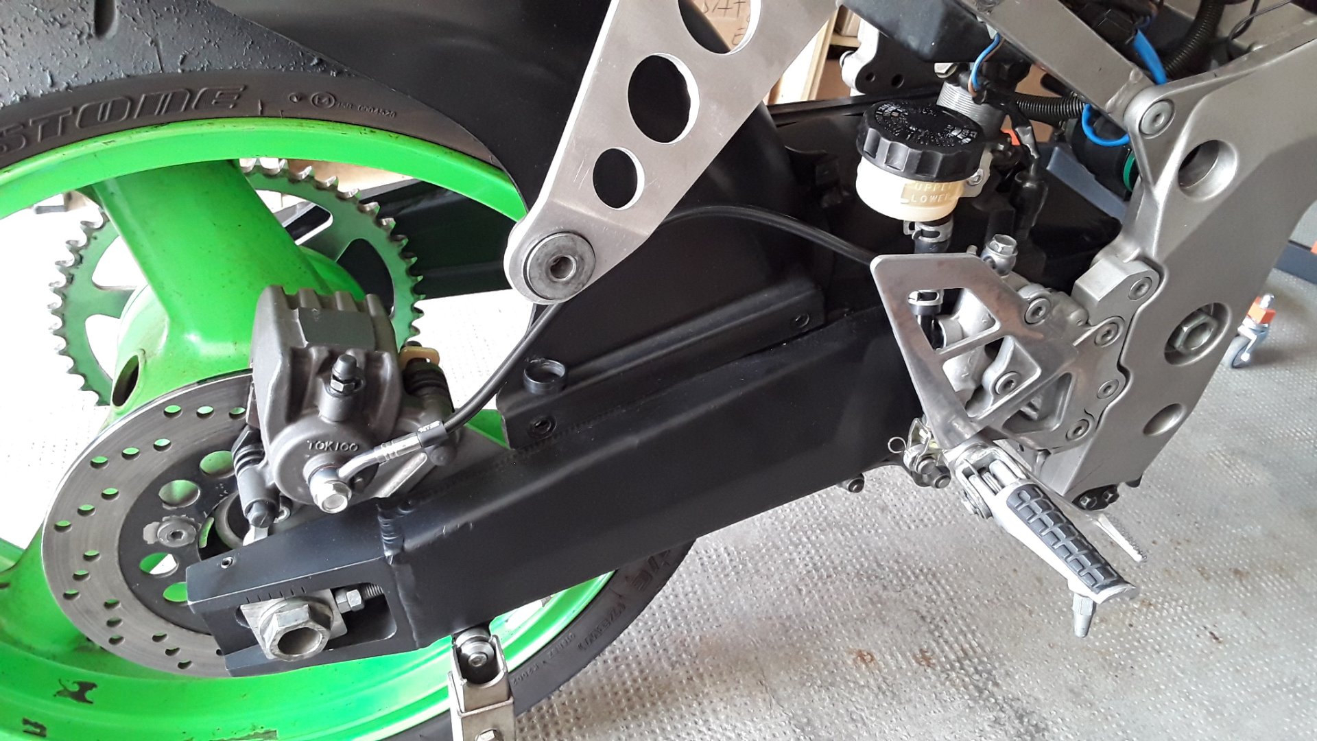

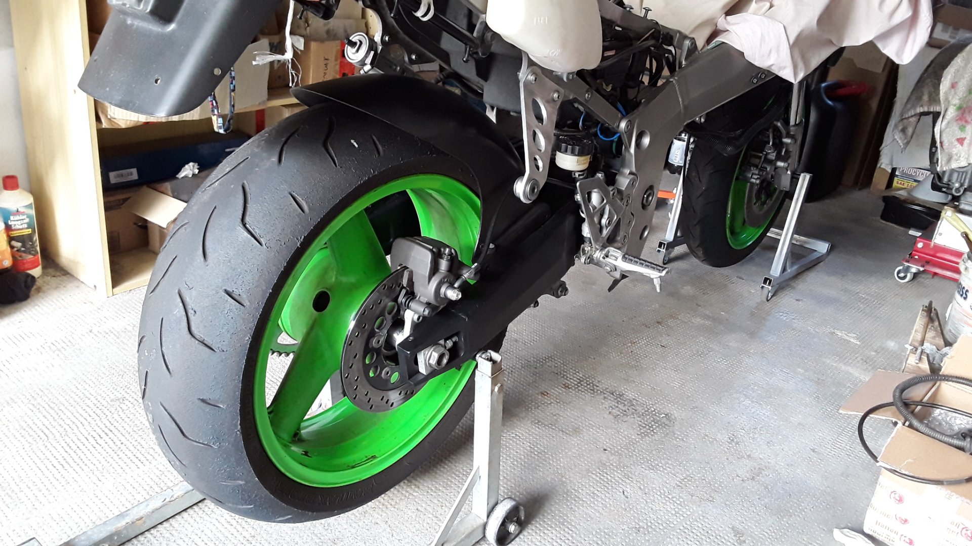

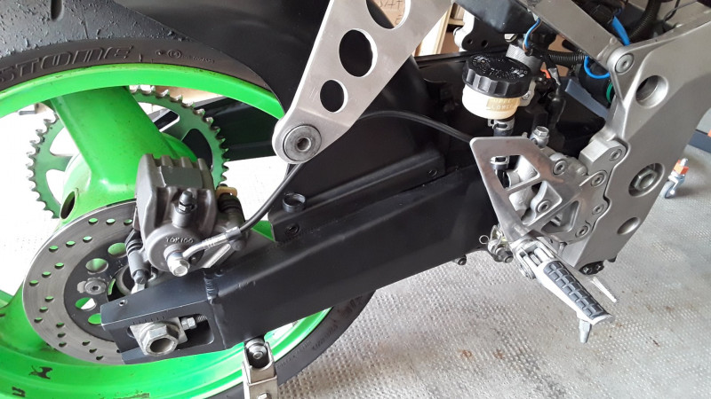

Beiträge: 258
Re: Leichte(re) Räder für die Zxr
Ok jetzt alles probeweise am Fahrzeug installiert
Bremsleitung bei probrake konfiguriert (Länge 38cm, Anschlüsse 20°, Farbe schwarz und titan), kam nach 2 Tagen
Befüllt und entlüftet
Position und Funktion im Stand (mangels Motor) sehr gut
Radein/ausbau gegenüber original sehr erleichtert
Gefällt mir bis jetzt gut. Da mitterweile alle superbikes die HR Bremse ähnlich verbaut haben, sieht die Zxr jetzt unauffällig etwas moderner aus. Die Abstützung am Rahmen mochte ich aber auch.

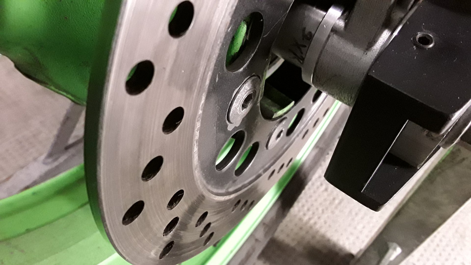

Die Schrauben der Scheibe noch um ca 1,5mm versenkt
Um an dieser Stelle garantiert niemals haken zu können
War vorher auch ok, ist aber bei der zx6 Scheibe genau so gemacht

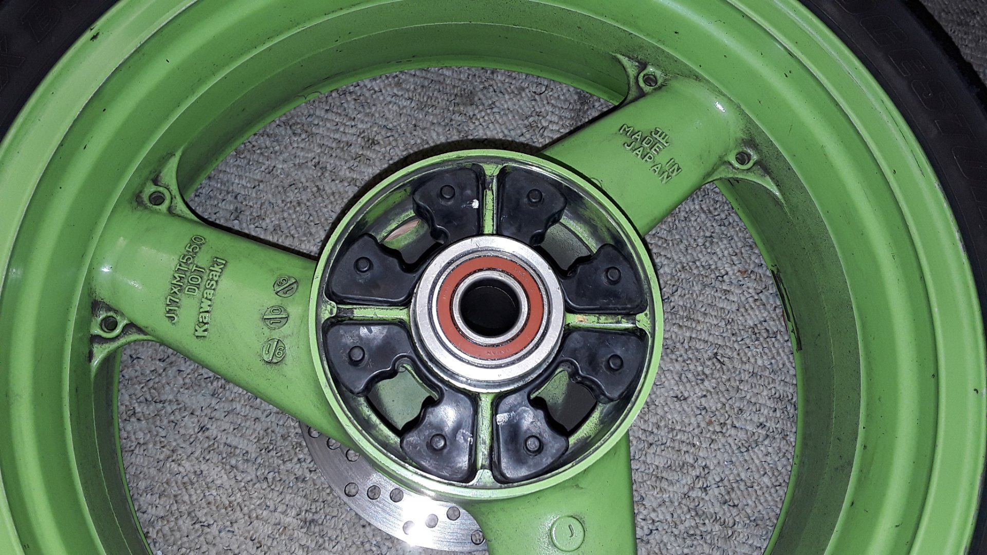

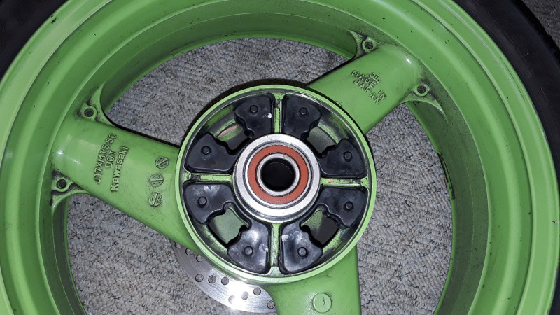

Hier übrigens der verbesserte Ruckdämpfereinsatz, welcher mit der zx6 Felge kam und wahrscheinlich wie bei der zx9B ist
Der sitzt in diesem gebrauchten Zustand mindestens genauso stramm wie mein unterlegter Zxr. Ist also wirklich empfehlenswert als Originalersatz.

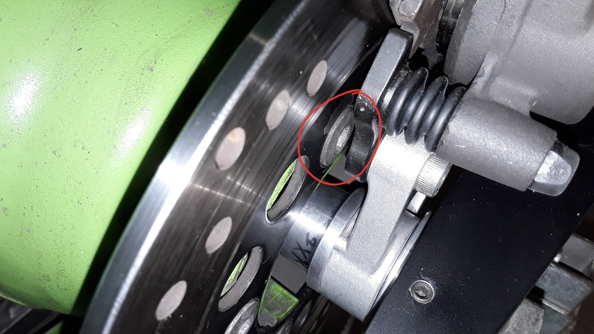

Ich hab zusätzlich noch die Beläge kräftig angefast und eine Fahrwerksfeder aus dem Auto RC Modellbaubereich zwischen diese gemacht.
Hält die Beläge auseinander und macht das einfädeln leichter.
