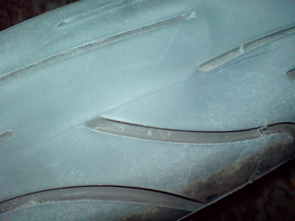

Hallo Freunde,
seit ein paar Tagen habe ich so ein merkwürdiges Gefühl beim Fahren. Am Fahrwerk habe ich nix verstellt. Als würde die Fuhre ständig rutschen und ich fahr eigentlich sachte...(sieht man ja am Rand) :oops: Nun hab ich mir den Vorderreifen angesehen...:
Der Ring geht um den ganzen Reifen und ist keine grobe, aber fühlbare Erhöhung. :evil:
Was ist das? :shock:
Wie alt sollten Motorradreifen maximal sein?
Vorne ist 2507, hinten 5007. Den Hinteren hab ich nach dem Eifeltreffen wechseln lassen, weil er einen Riss hatte. :oo: Das war also 09... Man, da hab ich mir im Vertrauen einen knapp 2 Jahren alten Reifen andrehen lassen... :cry:
LG Ilko

Wenn du den schwachen schwarzen Streifen meinst, der einmal um den Reifen rum geht, ist das nichts ernstes ;)
Das hat jeder Pipo und ist Produktionsbedingt ein Kohlenstoffstreifen oder sowas (weiß es nicht genau).
Aber das beeinträchtigt in keinster Weise den Grip oder sonstwas.
Und das Alter sehe ich auch noch nicht als bedenklich. Solange du ordentlich fahren kannst und der Reifen nicht zu hart ist, kannste den noch fahren. Und wenn du das nächste mal Reifen bestellst, dann mach das beim MVP, der hat mir fabrikneue Reifen geschickt ;)
Aber wie gesagt, ich würd sie solange drauf lassen, bis sie das Fahrgefühl beeinträchtigen, aber das es so plötzlich ist, wie du sagst, liegt bestimmt nicht am Alter der Reifen ;)

Danke.
Das es produktionsbedingt ist, dachte ich mir schon fast. aber es ist eine fühlbare Erhöhung im Gegensatz zur restlichen Lauffläche. Sieht man auch bissel. Es kam nicht ganz plötzlich, das seltsame Fahrgefühl, nur jetzt nervts mich einfach. :oops:

Ganz ehrlich: schmeiss das Teil sofort raus, wenn da ne sichtbare Erhöhung dran ist, sollte man nicht lange rummachen.
Ich würde aber Bilder zu Michelin schicken und sie um ne Stellungnahme bitten, ev. bekommste nen neuen Reifen.
Im Prinzip ist ein 2 Jahre alter Reifen bei sachgerechter Lagerung kein Problem, denke nicht, dass es daran liegt.

hmm also ich auch den PIPO drauf und hab auch am vorerrad diesen streifen aber ch merke nix und hav auch keine probleme mit diesem reifen.ich bin voll zufrieden.
Vielleicht haste ne bescheidene fertigunf erwischt.kann ja alles sein.

Mein Fahrgefühl mit dem PiPo entspricht genau dem, wie es Börni beschreibt. Deshalb steige ich um. Dann werd ich ja sehen. Der Streifen mit seinem Buckel ist aber defi nicht normal.

Ich fahre den Pipo schon sehr lange.....diesen "Streifen" hab ich schon oft gesehen (auch selbst schon gehabt). Seitens Michelin ist das als Bedenkenlos anzusehen :wink:
Wenns aber deinen Kopf stört (was ich verstehen kann) hau ihn runter......ich würde ihn weiter fahren.
