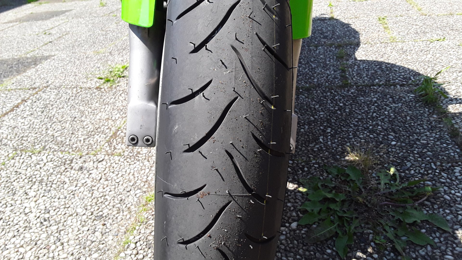

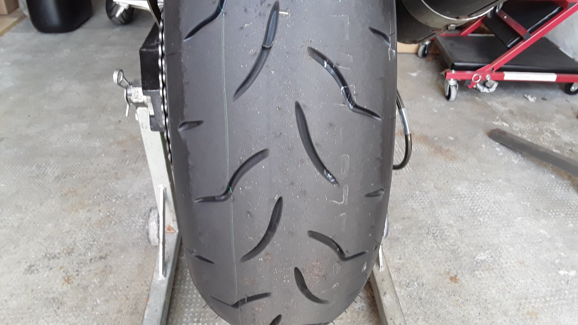

Battlax Bt016 neu
209€/Satz
Aufziehen bei kawa 40€ inkl. Ventile und Wuchten
Habe diese den S21 vorgezogen, da ich noch ein anderes Motorrad Projekt habe und die Zxr wahrscheinlich mal 1 2 Saisons stehen wird. Die S21 sind etwa 100€ teurer. Diese haben auch schon 3 Zonen Gummi, der S21 hat vorn 3 und hinten 5. Sollten auf der Lauffläche geradeaus ähnlich lange halten.
Habe ziemlich neue von Anfang 2023 bekommen. Fühlten sich schon sehr gut an und scheinen nicht lange, wenn überhaupt, eingefahren werden zu müssen.
Hatte bis jetzt uralte Metzeler Z3, die aber nich nicht hart waren. Diese neuen lenken viel schneller und gleichmäßiger ein, so dass die erste Kurve fast erschreckend war.
Auf den Bildern sind sie etwa 50km alt. Heut im warmen etwas schneller noch mal 80 und es fühlte sich sehr griffig an. Auch stabil und neutral in Kurven.
Kurz, kann ich erstmal nichts schlechtes drüber sagen und sie scheinen ok für die Zxr.
