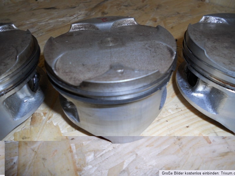

Hier mal ein Bild von Kolben. Wenn solche Kolben drin sind, dann ist es sicher schon mal kein J Motor, sondern ein K, L oder M Motor. Wie die J Kolben jetzt aussehen, weiß ich im Moment nicht genau. Aber sie sind wohl etwas flacher und haben keine so hohe Verdichtung. Auch die Quetschkanten könnten kleiner sein und die Ventiltaschen evtl. tiefer.
Dann weiter mit der Getriebeprüfung wie oben.

So da ich jetzt nicht sicher war was ihr am besten öffnen könnt,habe ich den forumscode und den Link rein gestellt.
Vielleicht kann mir ja einer was zu dem Rumpf sagen,oder den Kolben ob es nach J oder K oderso aussieht.

An Hand der Kolben sollte es ein J Motor sein.
Aber mal abwarten was die anderen Herren noch meinen.

das Rasseln ist halt sone Sache..
muss nicht unbedingt direkt mit dem gehackten Schleifer zu tun haben.
wenns die anderen (großen) sind, schon eher.
könnt aber nat. auch sein, dass der 1. dir nen Ölkanal verstopft hat und jetzt hasten halt nen Lagerschaden.
und/oder die Steuerkette ist gelängt und/oder der Spanner macht nicht was er soll.
dito für die Limakette und -Spanner

So ein Lagerschaden rasselt doch nicht.
Das klopft doch mehr.

Habe ich mir auch so gedacht aber bin kein motoren spezi...halt mich da mit so äußerungen eher bedeckt
Re: Um was für einen Motor handelt es sich ???
ich wuerd sagen, es kommt dabei auf die Drehzahl, die Anzahl der betr. Lager und den momentanen Zustand des Betroffenen an, der eben das Geraeusch als solches oder anderes wahrnimmt und hier subjektiv in Textform mitteilt.
außerdem wer weiß, als was fuer ein Geraeusch es der “Schrauber“ interpretiert hat und warum, al er einen Lagerschaden vermutete.
deshalb auch die geschickte Verknuepfung mit und/oder.
wie gesagt - wahrscheinlich isses nichtts Schlimmes in dem Sinne und es wurde ggf. alles vom Oelsieb aufgefangen. genauer hinschauen wuerde ich aber trotzdem wollen.

Hey danke für die rege Anteilnahme.
Werd morgen n Motor ausbauen,hoffe ja keine Überstunden wieder machen zu müssen,und denn nächste Woch mal meinem Kawascharuabe gebe der aber wohl erts nach Ostern Zeit hat.
Bin ja auch gespannt.
Bis die Tage . berichte weiter.
