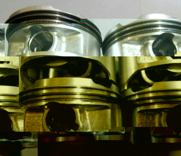

Hab schon bei ihm nachgefragt per Nachricht, das da was nicht stimmt was die Teilenummer und die abgebildeten Kolben angeht.
Wo sind den die Unterschiede zwischen J und K-L-M Kolben? Die Ventiltaschen am Kolbenboden nimm ich mal an...
Ist in ebay drin.

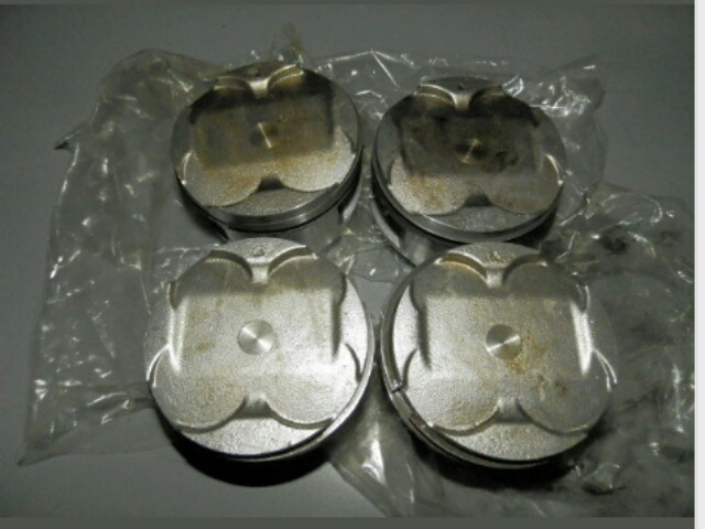

Re: Unterschied Kolben ZXR 750
Hier mal paar Bilder.
Angeblich ne Lagerauflösung laut Beschreibung.
Das sind J Kolben. K/L/M Kolben schauen von oben so aus
Das hilft mir sehr weiter. Danke dir!
Und eingeprägt ist dann ART 133 oder? Also bei den Kolben auf deinem Bild.
Wobei dann immer noch die Frage ist, warum im Fiche der K ein J Kolben gelistet wird in Standardgröße und Übergröße???
Was da eingeprägt ist, keine Ahnung. Hatte ich nicht geschaut und sind schon verbaut. Aber es gibt nur J und K/L/M Kolben, die kannst du einfach anhand der Bilder auseinanderhalten.
Alles klar.
Das die J Kolben weniger stark ausgeprägte Ventiltaschen haben, hat ich schon gedacht, das ich da mal was gelesen hab. Aber war mir nicht mehr sicher.
Dann nehm ich die in eBay nicht und wart besser auf K Kolben
