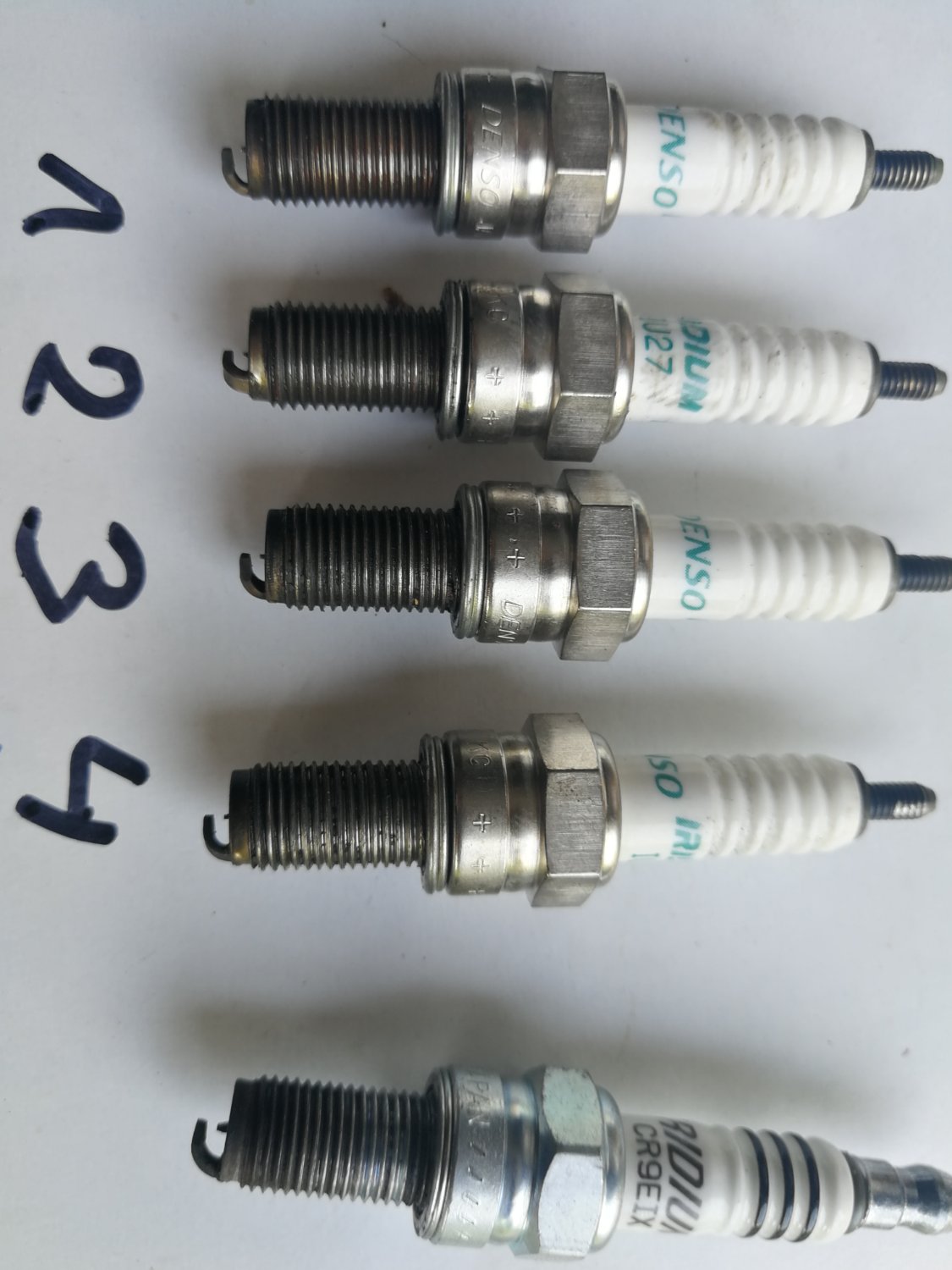

Habe mir heute die Kerzen angeschaut, und Katasrophe. Die Denso Iridium aus England sind platt
, zumindest meine ich das
nach höhstens 2000Km sehen die schlimmer aus als meine alten mit 30 T KM. die Elektrode ist total dünn geworden oder muss das so?
Zylinder 3 und 4 ist die etwas verrusst gewesen die Kerze.

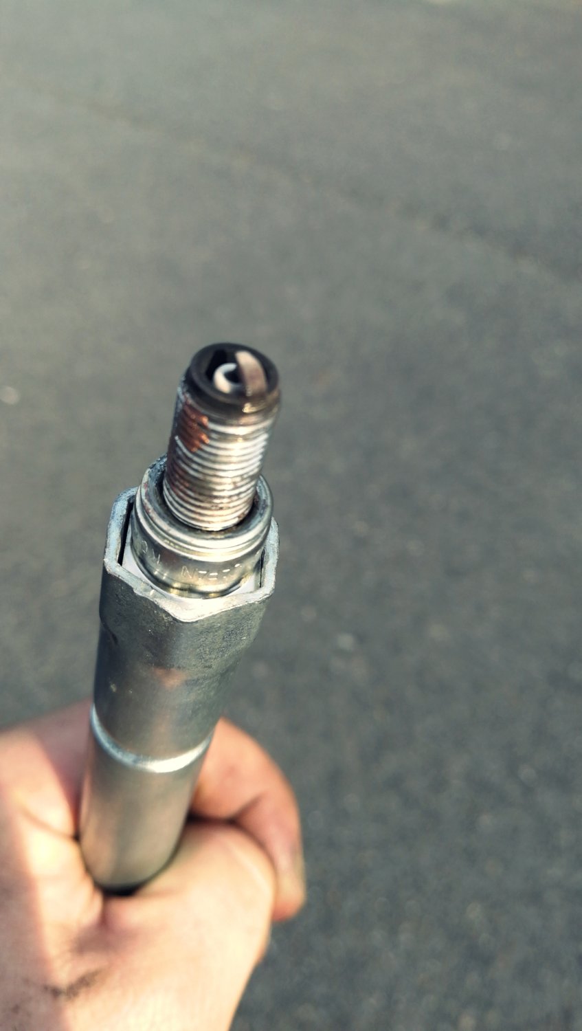

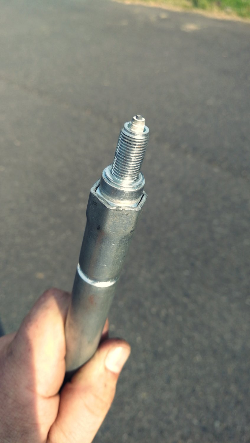

und was sind das für Racing Kerzen ohne Elektrode. Habe mir mal gekauft , Moped schpringt aber nicht an.

Habe jetzt eine Pakung von der Denso gefunden und das Bild von der Pakung verglichen und die sind so dünn die Elektroden. Kann mich aber nicht mehr erinern wie die aussahen wie die neu waren
habe erstmal normale Zündkerzen und neue Zündkabel reingemacht.

Re: Springt nicht an Sprit oder Zündungsproblem?
Dass die dünner sind, ist gewollt - weiß nicht mehr die offiziellen Begriffe, aber es ist im Prinzip so, dass wenn man bei gleicher Energie/Ladung
eine kleinere Elektrode hat, soll dort ein besserer Funke entstehen.
Iridium nimmt man da gerade deswegen, weil es deutlich widerstandsfähiger ist, und sowas trotz kleinen Querschnitts mitmachen kann.
Soweit jedenfalls die Theorie.
Ich fahr trotzdem schon immer die CR9EKs.
