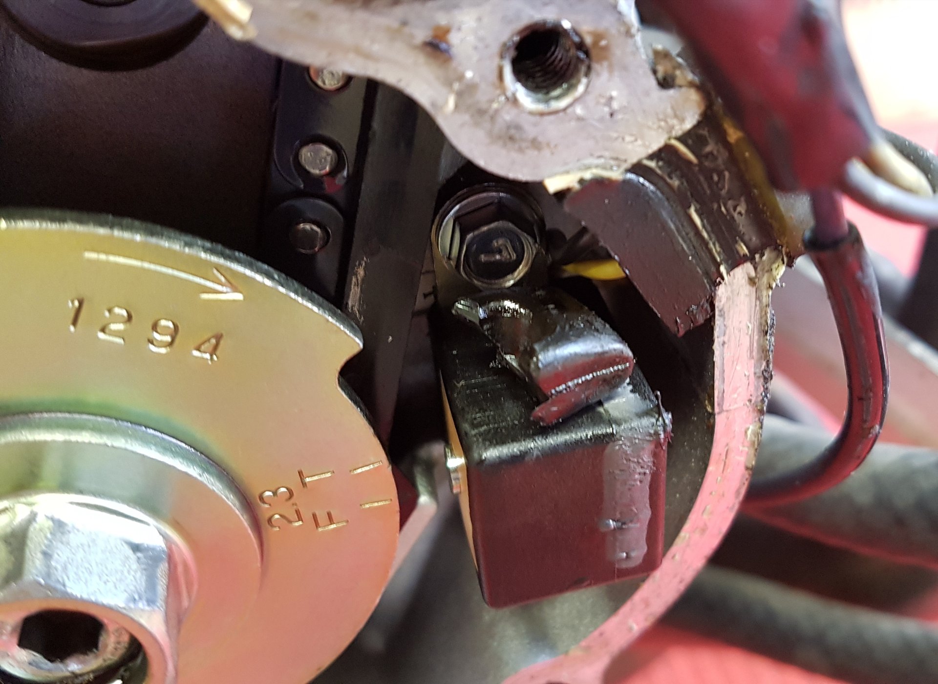

Dann habe ich doch noch etwas gefunden. Dieses Metallteil fliegt munter bei Rotation umher. Kommt von alleine nicht raus
draußen
olive

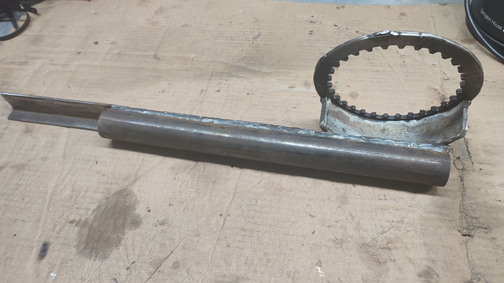

Na na - das geht mit einem Kupplungskorbhalter (bei mir Marke Eigenbau aus zwei alten Lamellen und paar Schrauben als Abstandshalter zwischen denen, sowie nem angeschweißten Griff) und ohne Helfer schon, sogar mit vielen Chancen :wink:
Aber klar, mit nem Schlagschrauber gehts natürlich einfacher runter.
Bloß festschrauben mußt se ja auch wieder - da würde ich auf den Schlagschrauber verzichten :wink:
Und zum eigentlichen Thema - dann hat unser Benny recht gehabt :thumpsup:
Re: ZX7R Motorgeräusche *mit Video*
Habe mein Werkzeug wohl jemandem geliehen und natürlich nicht aufgeschrieben.......
Als ich den K Motor auf gemacht habe, ist das erst aufgefallen, dass er nicht bei den anderen Werkzeugen hängt.
Dann aus 2 Lamellen und dem Schrott unter der Werkbank schnell eins gebastelt - net schön, aber funktioniert. :mrgreen:
Meiner sieht auch nicht schön aus, aber reicht ja wenn es selten ist :loldevil:
Und funktioniert natürlich :thumpsup:
