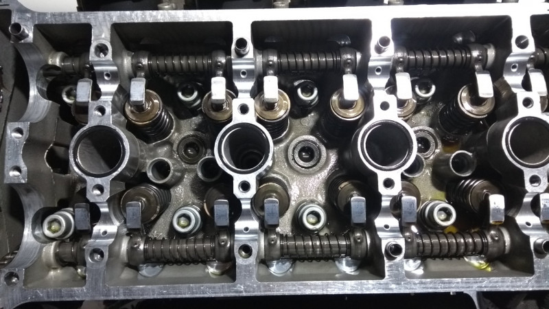

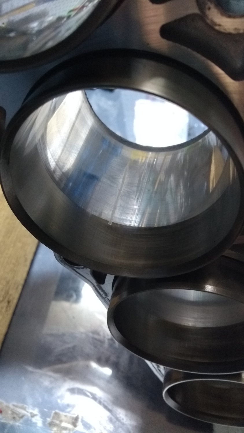

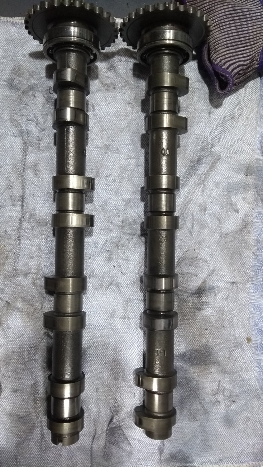

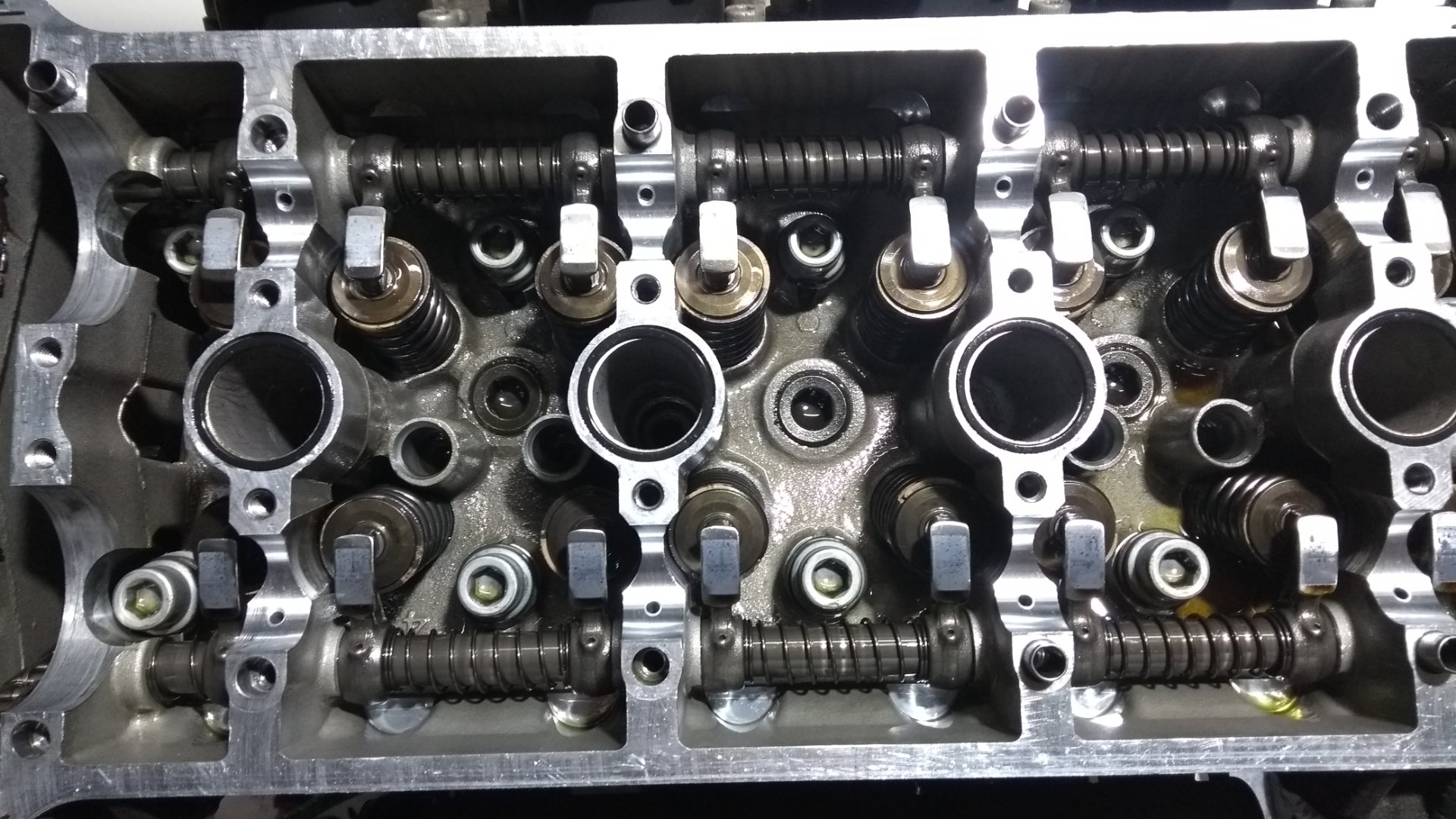

Guten Abend zusammen.
Hier ein paar Bilder von den Nockenwellen , Lagerschalen und Zylinderkopf .
Meiner Meinung nach sehen die Laufflaechen der Lager alle sehr gut aus. Bin allerdings auch kein Pro der schon X solcher Motoren geoeffntet hat und vergleichswerte hat.
Vermessen habe ich heute noch nichts, aber Plastigauge liegt schon bereit fuer die Nockenwellenlager.
Zum Abschluss wuerde ich noch sagen, das zumindest die Spaene wahrscheinlich nicht von dort stammen. Der Oeldruck geht vermute ich dort auch nicht floeten. Aber genauer weiss ich das wohl erst nach dem Messen.
Schoenen Abend noch
Beiträge: 3078
ST2004 hat geschrieben:
12 Jul 2022 18:02
Sollte ich jetzt, wo ich tiefer in die Innereien des Motors vordringe ein neues Topic oeffnen ?
ich denk das passt schon. die suchefunktion erkennt ja auch die schlagwörter im beitrag und nicht nur das topic.

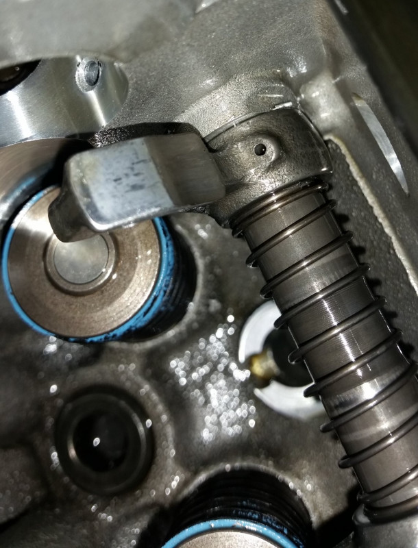

zu den bildern: das schöne am jott-motor ist seine standfestigkeit und das sieht man schön an deinen bildern.
die schlepphebelflaufbahn und das gegenüber auf der nocke ist doch wunderbar. :thumpsup:
das kennen L-fahrer auch anders :(
Aber zieh trotzdem mal die Schlepphebelwelle raus bzw anders, drück die Schlepphebel gegen die Federn und schau nach, ob jeweils die beiden Einlaufspuren der Schlepphebel links und rechts an der Ölbohrung sind und nicht auf der Ölbohrung.
Hebel gegen die Feder zur Seite drücken - bestenfalls ist die Bohrung der Welle genau mittig der Einlaufspuren - heißt: Öl kommt perfekt durch
Falls die Löcher nicht mittig sitzen, mußt du die Schlepphebelwelle rausziehen und entweder hinten etwas beilegen in entsprechender Stärke.
Oder eben schauen das die Welle etwas weiter reinkommt.
Je nach dem halt
Mein K-Motor in der LilaPause hatte nämlich die Problematik ebenfalls, wie sie von den L-Motoren bekannt ist

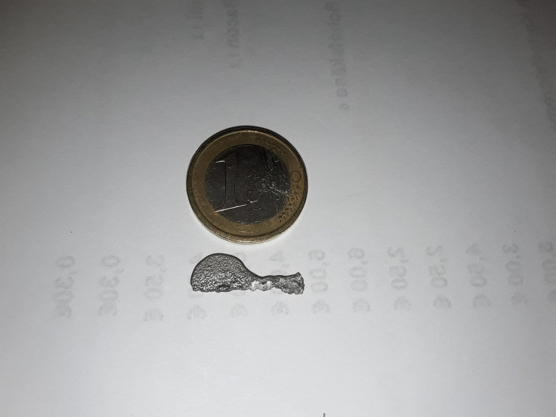

Beiträge: 245
Du kannst auch nachsehen, ob die Gussgrate ok sind im Zylinderkopf. Das Teil auf dem Bild hing bei mir praktisch nur noch am seidenen Faden. Ist fast 1mm dick. An 2 anderen Stellen waren kleinere Teilchen durch bloßes drüber Reiben lösbar, etwa 2-3mm groß.

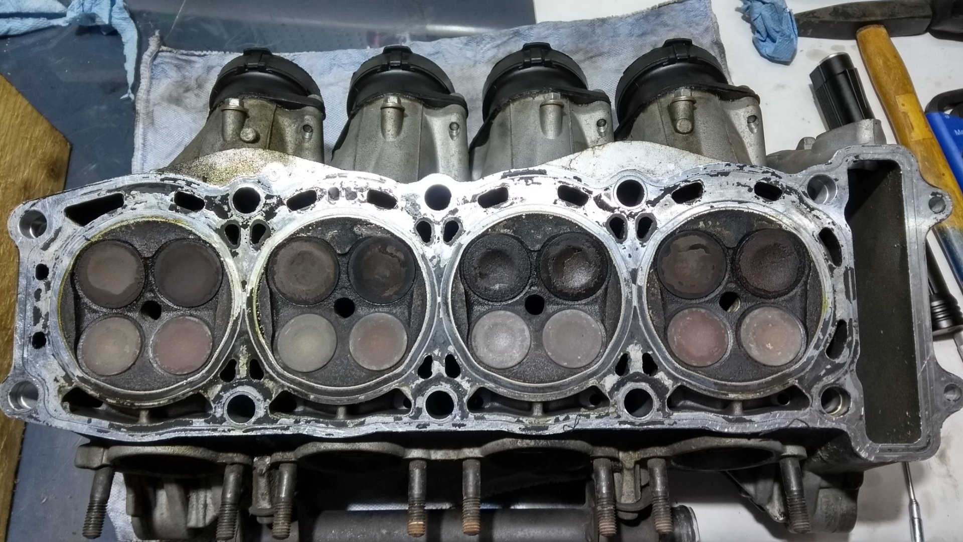

Hi zusammen,
Hier mal wieder ein kleines Update mit Bildern. Bin leider nicht sehr weit gekommen in letzter Zeit. Ich muss mir noch nen Aufsatz bauen damit ich nach dem Komprimieren der Ventilfedern noch an die Keile komme.
Zum kippeln der Kupplung meinte der Kawahaendler: Dat ding braucht Spiel damit du wenn du mit 200 ne halbe stunde ueber die Autobahn schiiest sich alles ausdehnen kann ohne zu reiben. Wenn man dann noch den Oelkeil dazu bedenkt wird das Spiel recht schnell deutlich weniger werden wenn der Motor Temperatur hat. --> Also einfach wieder einbauen nachdem die Rattermarkiierungen etwas weggefeilt wurden. ( warum eigentluch feilen und nicht schmirgeln? Habe ich mal wo aufgeschnappt )
Ansonsten hier mal den Kopf von unten mit Blick auf die Ventile und der Zylinder mit Dichtung von oben . Kommen noch detailiertere Bilder wenn ich die Ventile und den Zylinder runter habe.
Viele Gruesse und schoenen Abend

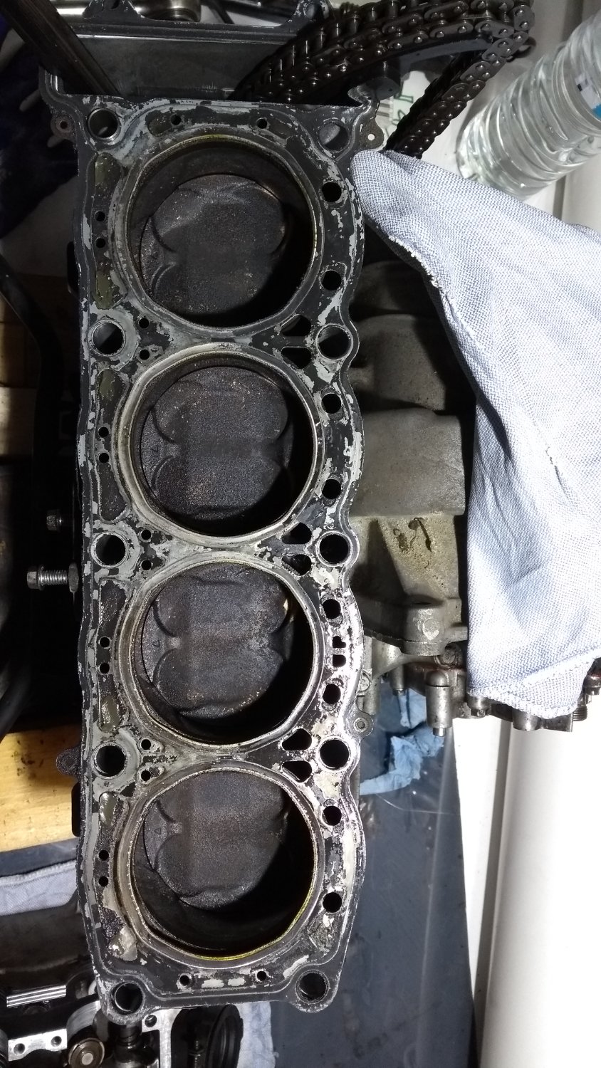

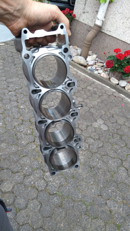

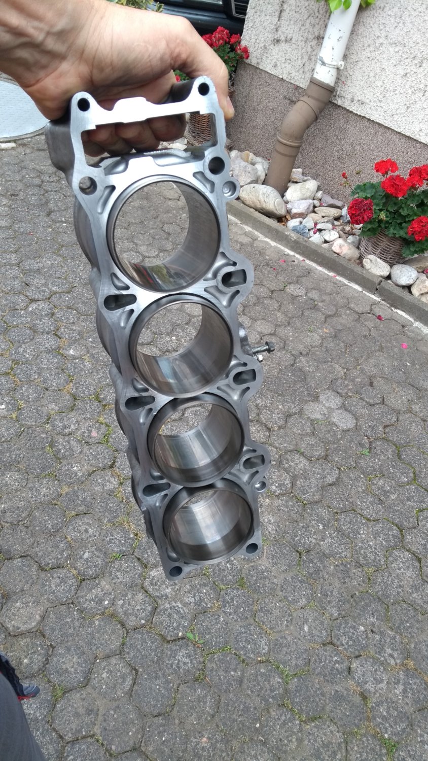

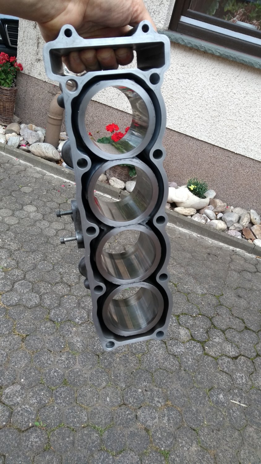

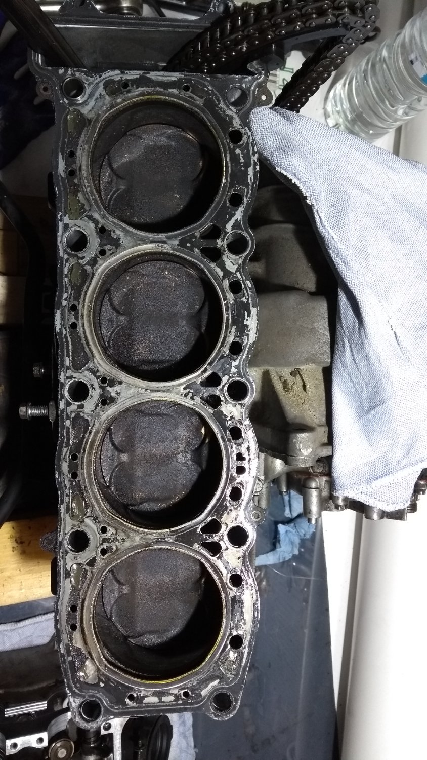

Servus ,

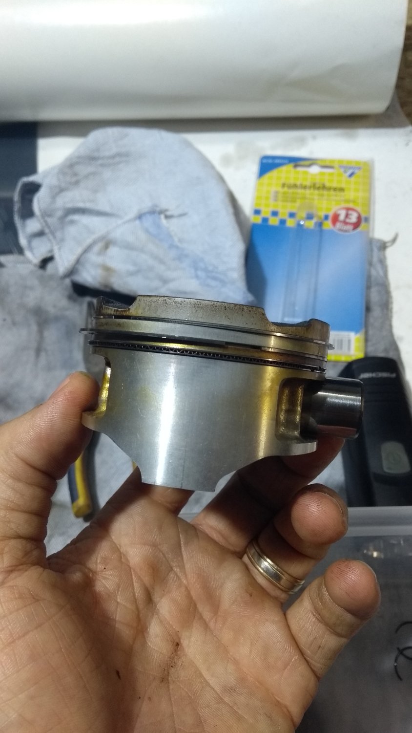

habe heute den Zylinder und die Kolben ausgebaut. Die Kolben sehen alle 4 wirklich super aus. Auch die Laufbahnen sind in super Zustand. Eine hatte mal irgendetwas vernascht , aber ich glaube das ist ok. (Man fuehlt es kaum mit dem Fingernagel) Aufgefallen ist mir auch das Pleuel nr 1 und der entsprechende Kolbenbolzen leichte Reibespuren haben. Ich hoffe mal ein neuer Bolzen genuegt hier. Weiss nicht ob ein neues Pleuel unbedingt noetig ist.Ich hoffe jedefalls nicht. Im Anhang sind die Bilder. Freue mich wie immer ueber eure Erfahrungen und Tips.
Viele Gruesse

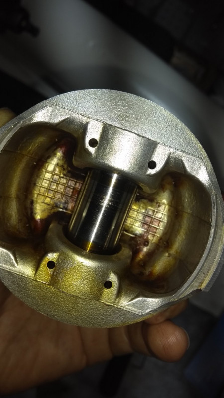

Hier noch ein paar Bilder von einem Kolben und einem anderen perfekten pleuel.

Beitrag von ST2004 »
Veidi hat geschrieben:
13 Jul 2022 9:39
Je nach dem halt
Was hindert denn eigentlich die Welle daran zu wandern? Ist ja vor allem in Fahrtrichtung links komplett ungesichert. Meine war ziemlich mittig...koennte aber wohl ne duenne Scheibe hinterlegen.
Guter Tip, danke :thumpsup:
