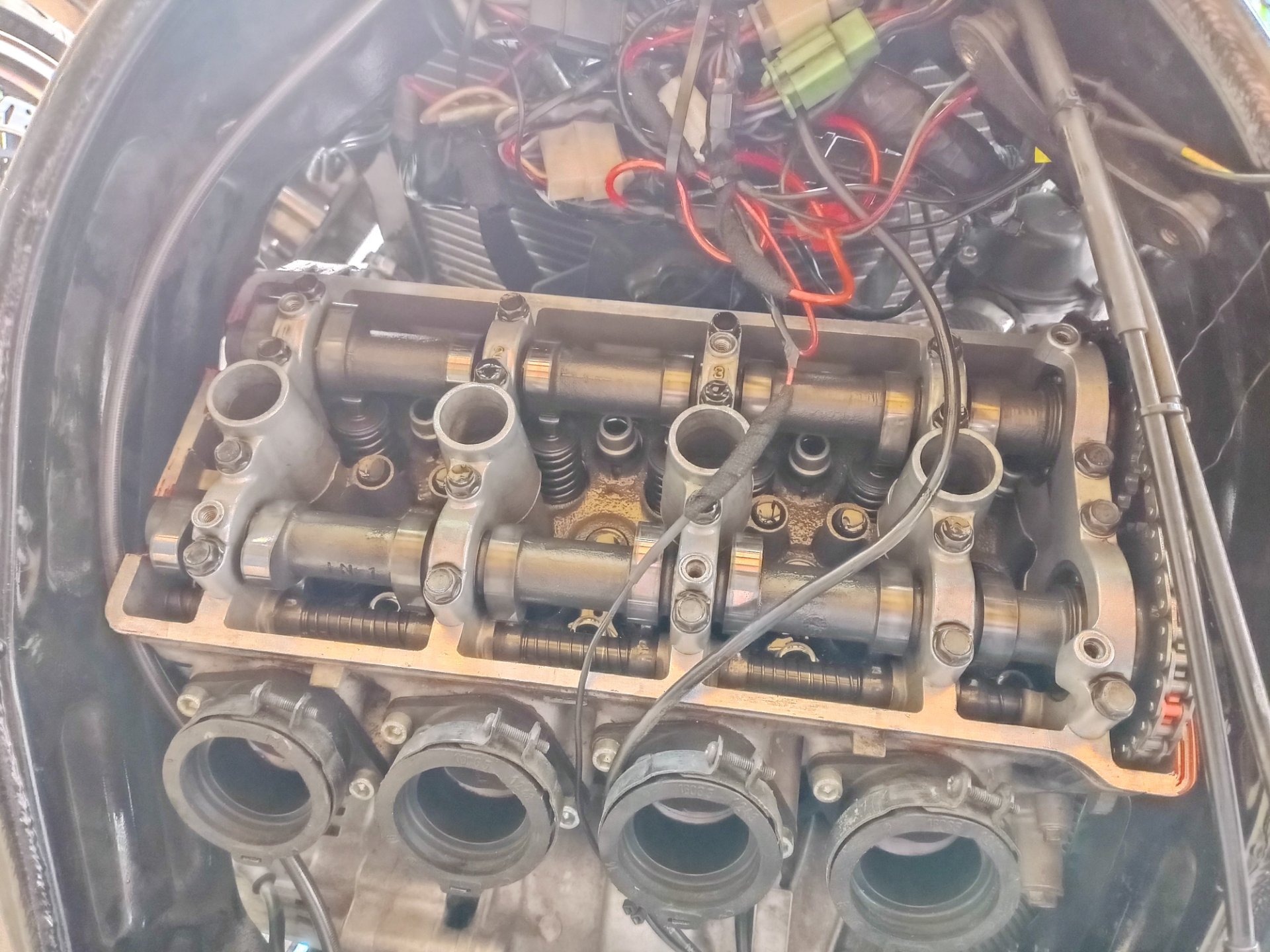

Anschließend sind, wie beim Einstellen des Ventilspiels, die Nockenwellen, Kipphebel, Steuerkette usw. sichtbar:

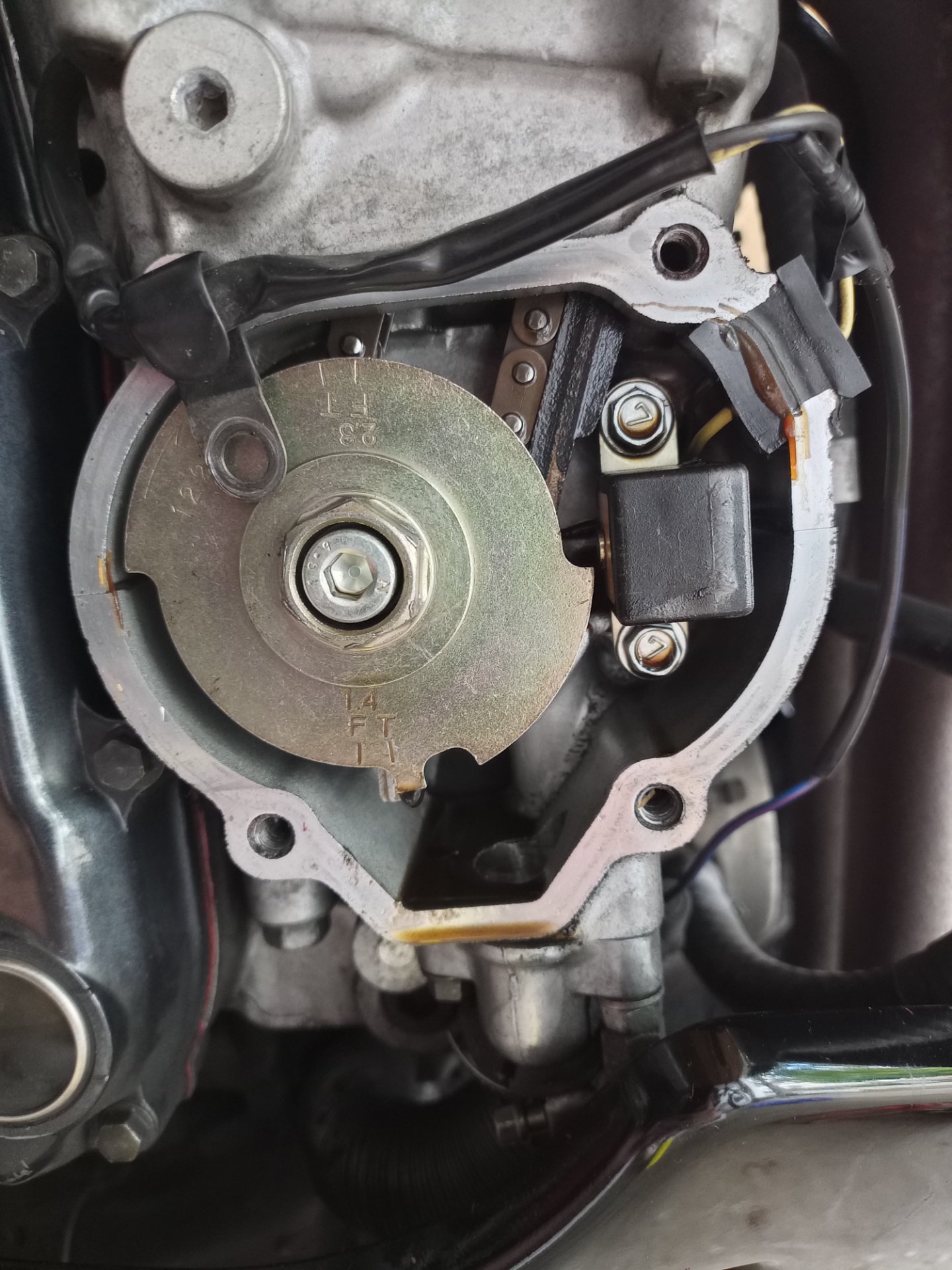

Den Motor am Impulsgeber in OT-Stellung bringen (Stecknuss Gr. 19)

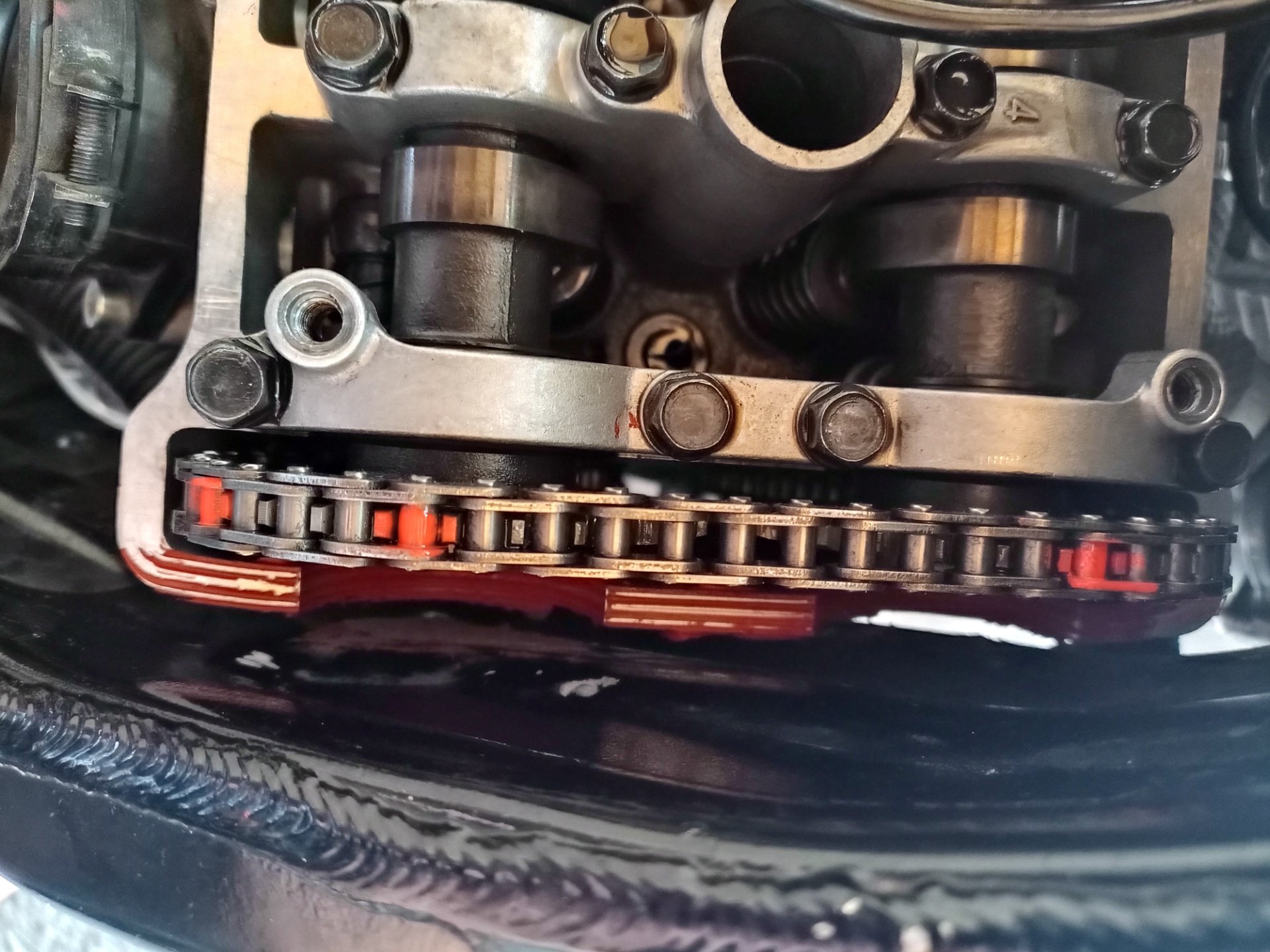

Anschließend empfiehlt es sich als zusätzliche Vosichtsmaßnahme die Position von Steuerkette und Nockenwellenrädern mit einem Lackstift zu markieren. Hierfür haben ich die betroffenen Stellen so gut wie möglich entfettet und die entsprechenden Punkte angezeichnet. Sicher ist sicher für den Fall der Fälle ;-)
Die Kerzenschachtdichtungen können auf jedem Lagerbock einzeln ersetzt werden, ohne, dass die Nockenwellen ausgebaut werden.
