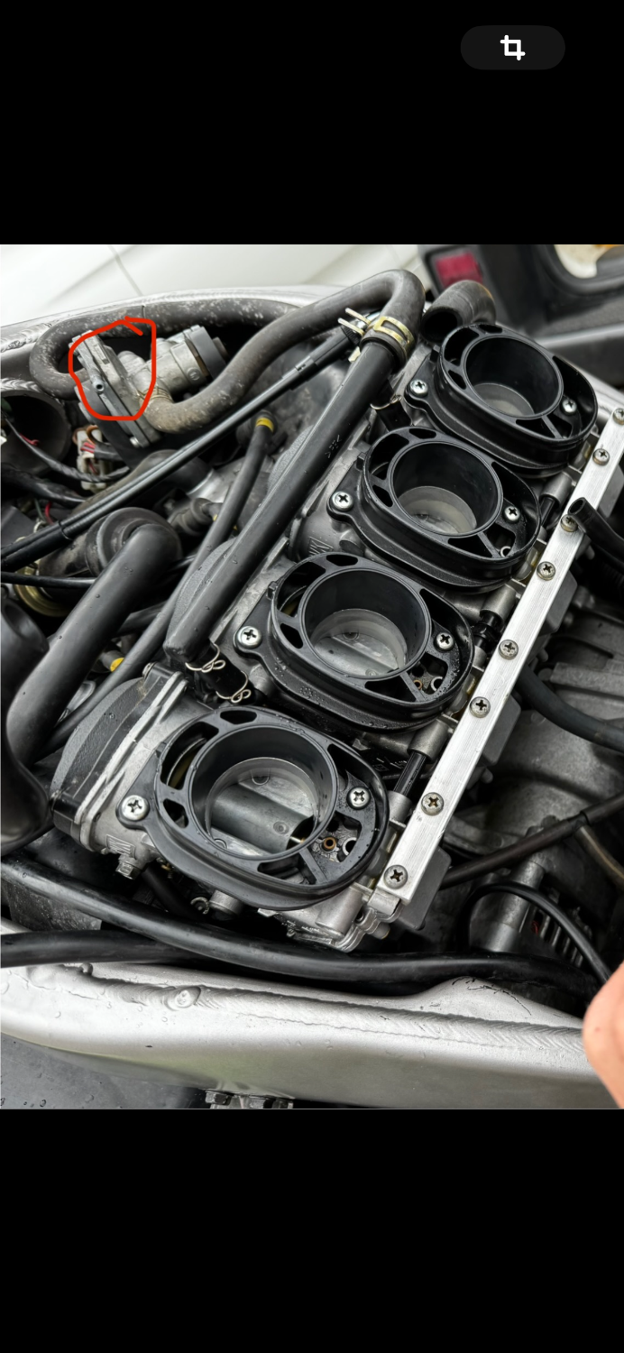

Re: Kawasaki ZXR 750 L Bj.1993 stottert nach kurzer Zeit unter vollgas
Beitrag von LuisKarl »
Servus,
habe heute die Gute nochmals zerlegt und die an Zylinder 1,2 und 4 angeschlossenen Schläuche entfernt und durch Schrauben mit Aluscheiben ersetzt.
Leider zeigt sie nach wie vor das selbe Verhalten.
Die Schläuche von Zylinder 1 und 4 laufen wie gesagt nach hinten ins Freie und sind dort nicht angeschlossen.
Der Schlauch von Zylinder 2 geht jedoch unter dem LufiKasten nach vorne und ist dort auf eine Art Ventil aufgesteckt.
In diesem Bild sieht man die Synchronisierungsöffnungen. Bei zyl. 2 steckt der Schlauch noch und bei Zyl. 4 hatte ich die Schlauchtülle bereits ersetzt durch eine Schraube.
Weis jemand von euch wozu das taugt, und warum da überhaupt Schläuche dran sind ?
Luis
Zweites Bild fehlt. Ups
Hier sieht man das „Ventil“, das ich beschrieben habe, was mit der synchronisierungsöffnung von Zylinder 2 verbunden ist. Es sitzt eigentlich ziemlich genau hinter dem Lenkkopflager

😂 was das betrifft ist sie natürlich importiert. Aber es ist zumindest mal die EU Version.
Am Anschluss D ist bei mir auf jeden Fall kein Schlauch angeschlossen habe ich heute gesehen. Da das meiner Meinung nach aber die Ansteuerung der Membran des Vakuumventils ist sollte da folglich ein Schlauch stecken, sonst bleibt das Ventil logischerweise immer in der selben Schaltstellung.
