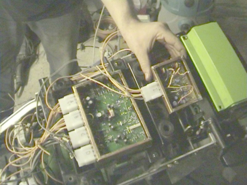

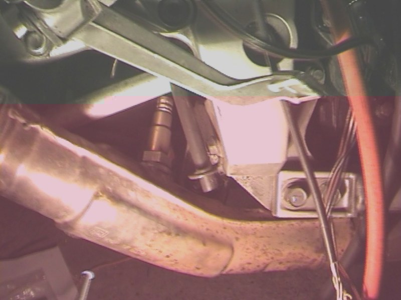

Von den käuflichen Systemen würde ich zu Trijekt raten. Man kann natürlich auch das MegaSquirt anpassen oder selbst was basteln (die Bilder waren unsere Master-Thesis). Obwohl das System recht improvisiert verkabelt war, lief es doch zuverlässig.

-Sensoren (MAP, ECT, IAT, Lambdasonde)
-Steuergerät (Selbstbau 300 EUR Material)

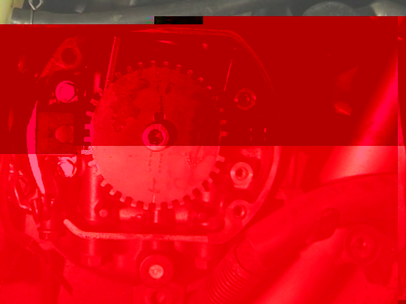

An der ZXR bietet es sich an, das Impulsgeberrad zu ändern. Wir hatten eine Stahlscheibe gebohrt und dann zu Zähnen gefeilt. Die Oszillogramme vom Drucksignal und Drehzahlsignal sind hier dargestellt. Da die Werks-CDI mit dem neuen Signal nicht kooperiert, wurde auch diese ersetzt. Das kleine Kupferkästchen ist die Zündung, das große Kästchen die Einspritzung. Controller war ein LPC2138. Der Entwicklungsaufwand war unnötig hoch, weil wir alle Funktionen in einem Controller kombiniert hatten.
