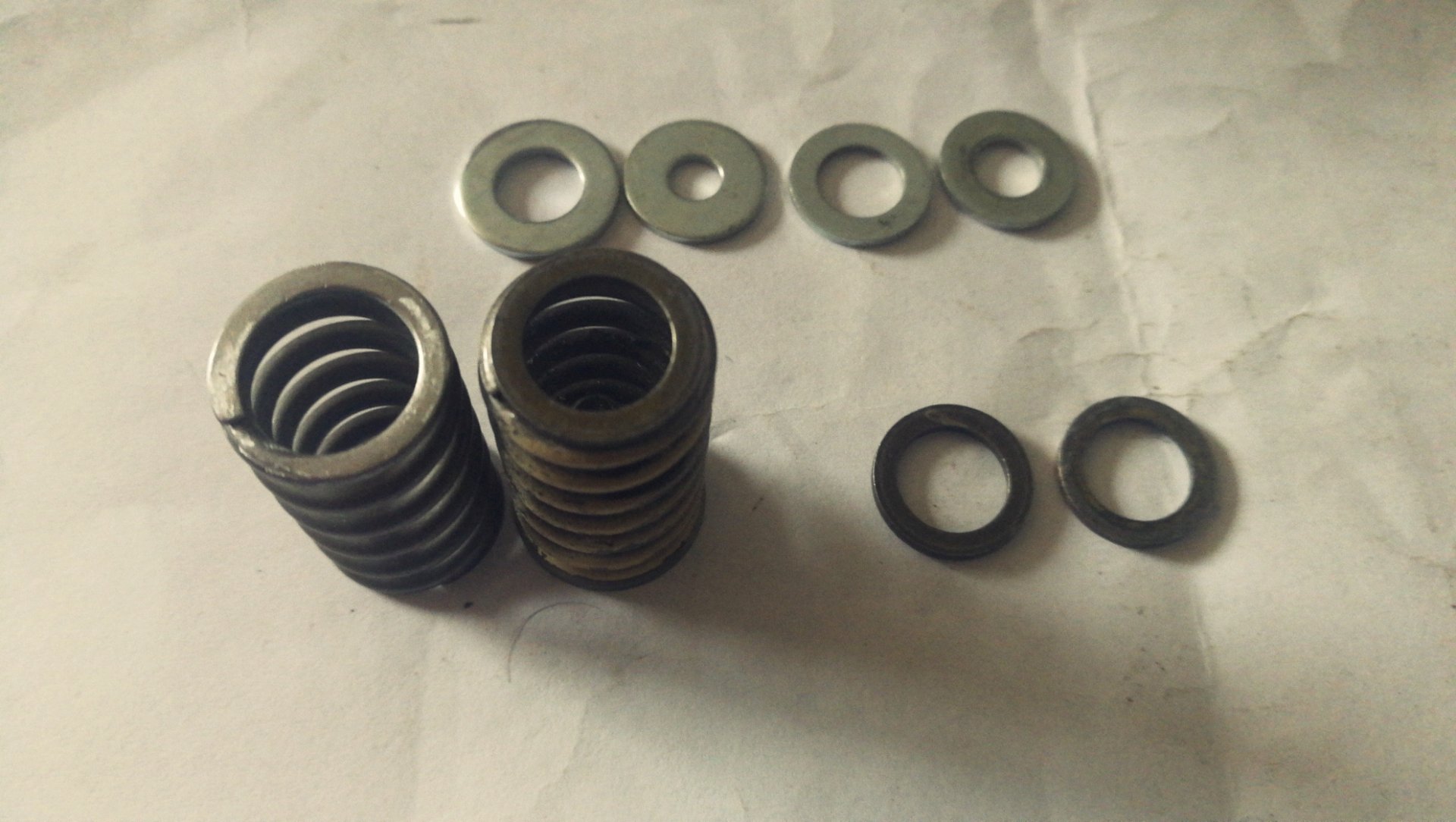

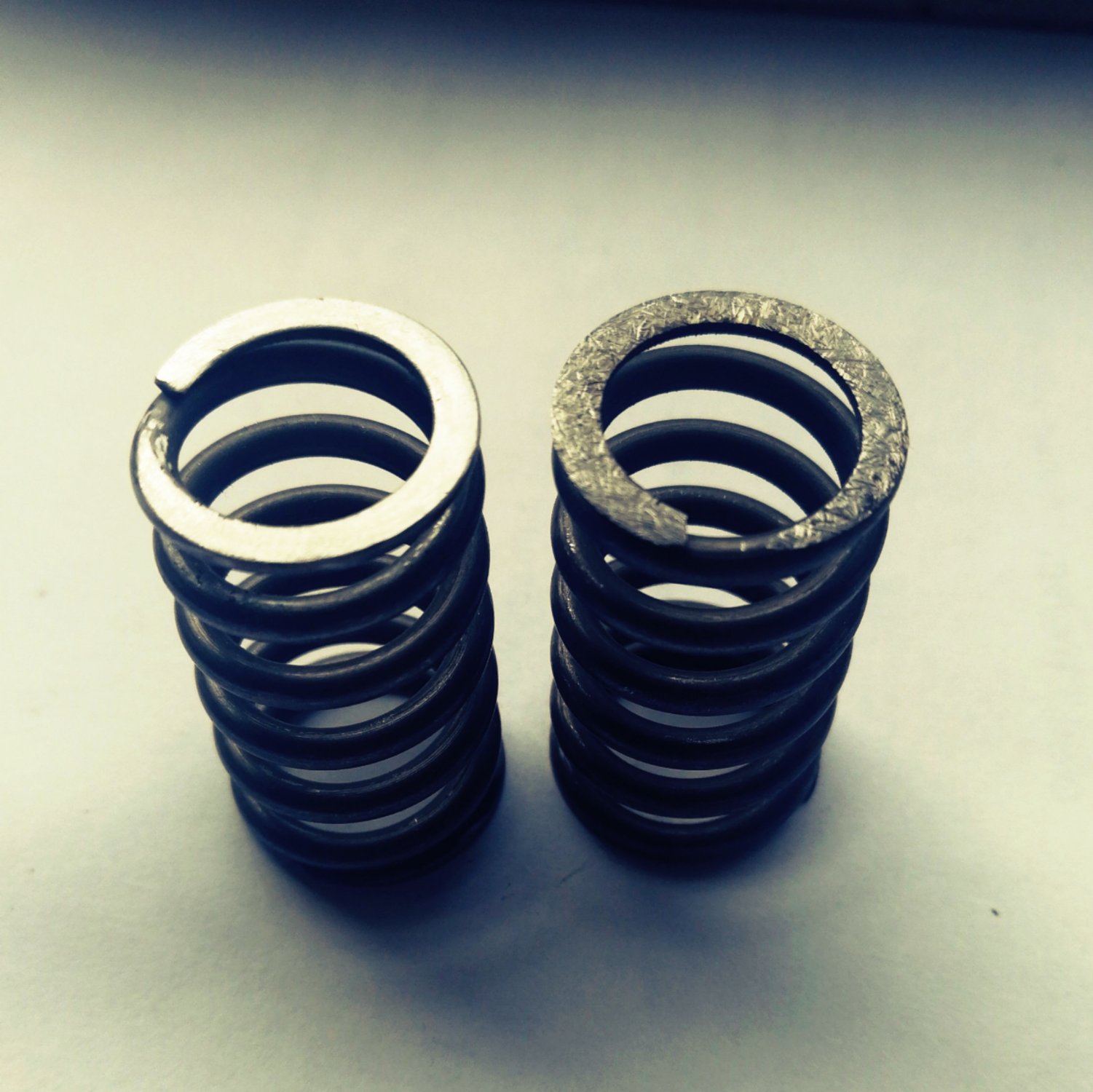

Re: kupplung wechseln...
Weis jemand vielleicht wie kurz maximal die alten Federn sein dürfen? Wollte die drei besten nehmen und die haben 34mm und die neuen verstärkten haben 36 mm. Kann ich das so einbauen? 3x 34mm und 3x 36 mm?

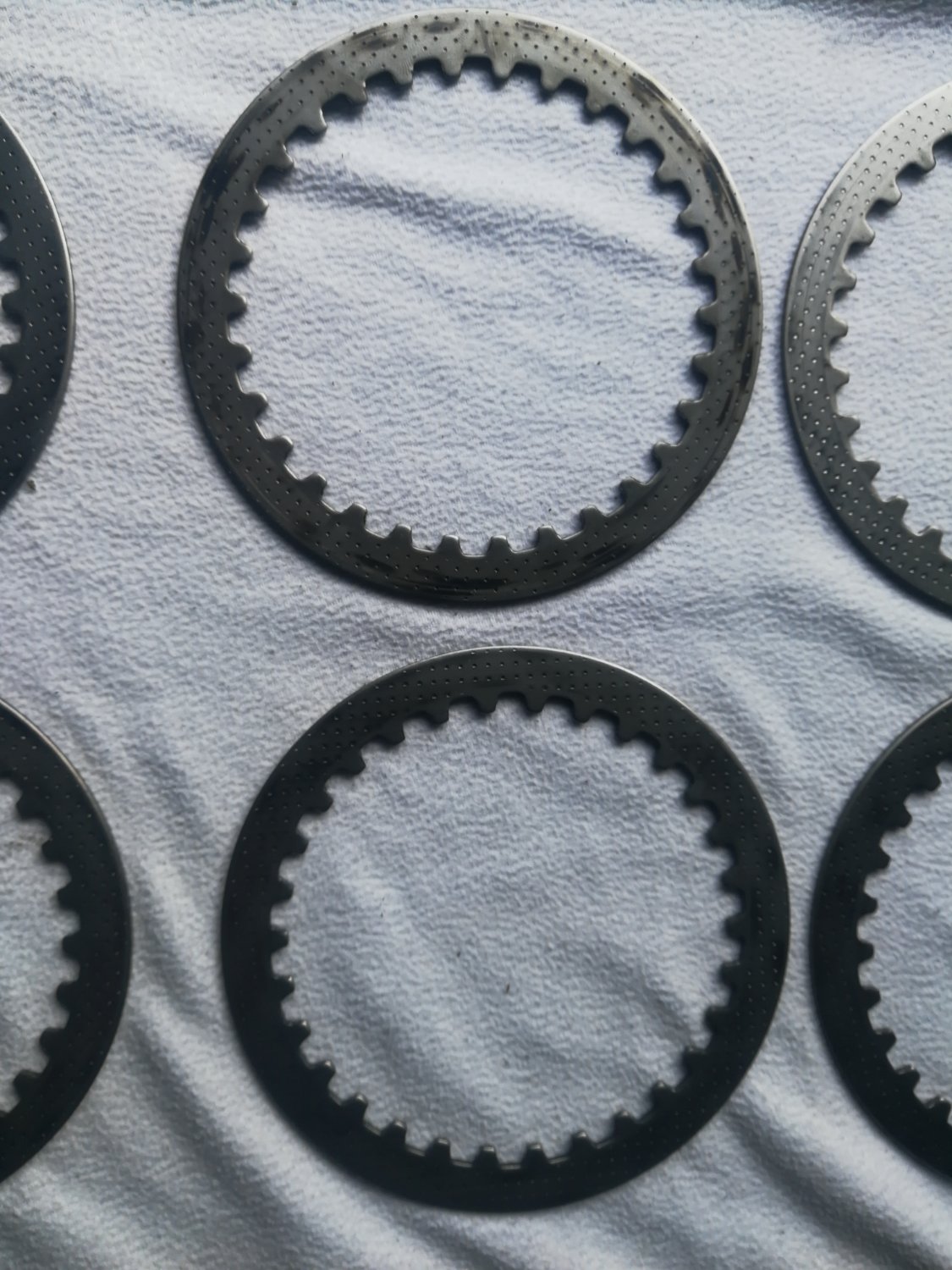

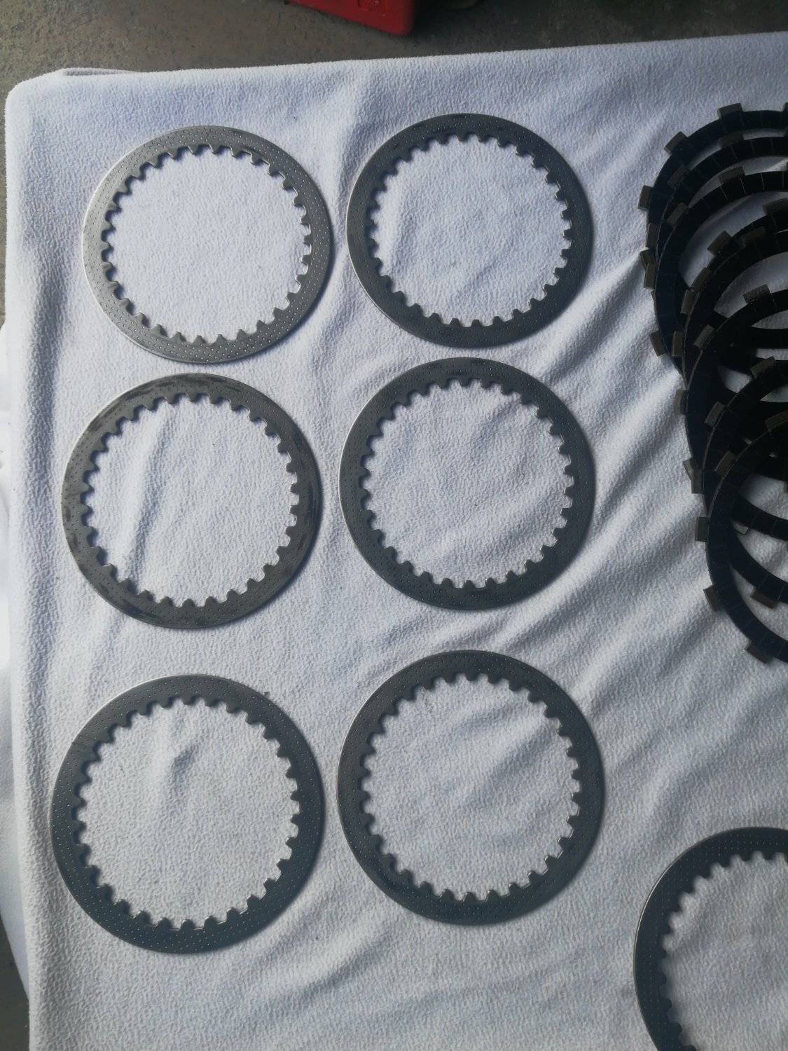

Jetzt muss ich ma wieder Foto Posten
Zwei Scheiben weisen Flecken auf, die restlichen sind in ordnung.die Reinscheiben sehen auch noch gut aus. Die Federn sind schon etwas Ausgenudel.
Die Stahlscheiben waren teilweise andersherum drauf also nicht alle in eine Richtung.
Ich kann jetzt die Stahlscheiben wieder einbauen mit neuen Reinscheiben und drei verstärkten Federn oder die oben genannte Kombi mit drei oder sechs verstärkten Federn. Ich muss dann vorher prüfen ob die Kupplung extrem schwer geht oder nicht.

Die angelaufenen Stahlscheiben sind Schrott.
Verstärkte Federn haben in einer intakten Originalkupplung nichts zu suchen. Wer allerdings auf Kupplungsstangen steht, die durch verstärkte Federn schneller gestaucht werden, und durch das dadurch verstärkte Biegemoment der Druckstange auch auf schneller undicht werdende Simmeringe steht, der soll besagte Federn mal einbauen.
Gemäß Windys Angaben sind die Ori-Federn noch iO, also warum überhaupt stärkere verbauen?

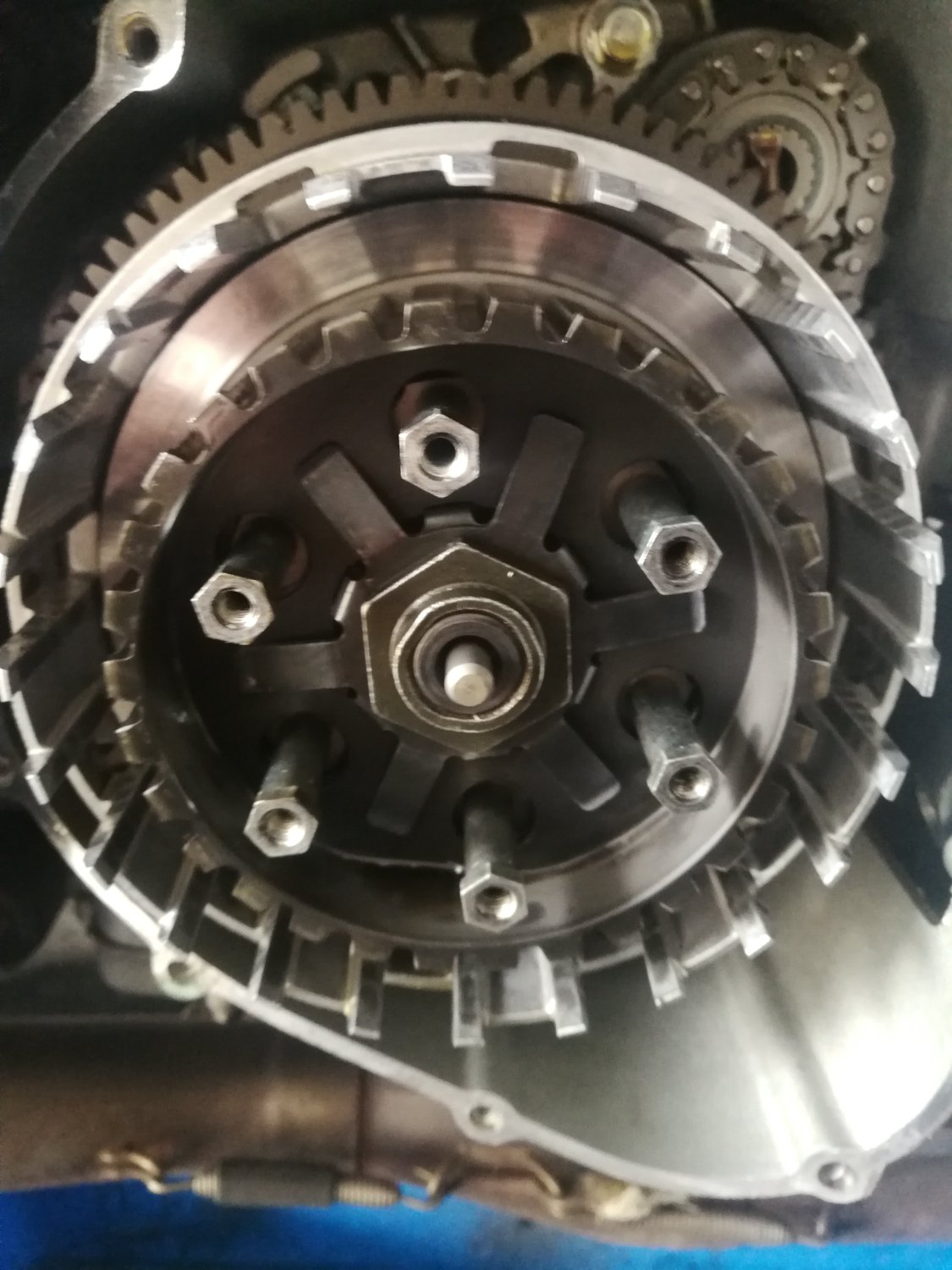

Gut ich kann es Mal austesten wenn nicht klappt dann baue ich wieder auf original um. So viel Arbeit ist es nicht. Der Reiz ist nun mal da es auszuprobieren ob es wirklich stimmt daß es besser ist mit den oben genannten Scheiben und Drei verstärkten Federn. Wo kommen die unterlegscheiben hin bei den kürzeren originalen Federn, oben oder unten?
Die Rattermaken sind dann hinten am Korb?
Die Rattermarken hättest wenn, dann in den Nuten, wo die Lamellen drin laufen.
Auf deinem letzten Bild oben rechts kann man z.b. welche erkennen. Diese Wellen da drin sind gemeint.

da oben am kopf die blechhülse die feder hält, hab ich mich für unten, also an der kupplungsnabe, entschieden.Holzstange hat geschrieben: ↑21 Mär 2021 15:38Wo kommen die unterlegscheiben hin bei den kürzeren originalen Federn, oben oder unten?
Jo geht ja nicht anders, wenn man nur ein paar Sorten von unterlegscheiben zu Auswahl hat. Habe jetzt meine 2 Std. Freizeit genützt und die Federn oben poliert und unterlegscheiben ausgesucht, gewogen und vermessen. Aus Titan wäre natürlich optimal als aus Stahl . Die leichtesten die ich habe wiegen 1,7 Gramm. Eine liegt auf und die zwei rechts daneben.

Also meine Unterlegscheiben passen da nicht so einfach drauf, sind zu locken drin oder die müssen bearbeitet werden. Habe die Federn jetzt ohne Unterlegscheiben drauf gemacht und die Kupplung geht schon mal im trockenen ganz gut und geht nicht zu schwer, eigentlich geht die normal.
Muss in die 6 Federschrauben von Kupplungskorb eigentlich Schraubensicherung rein? Habe nichts in meinem Englisch WHB gefunden, auch keine Nm Angaben wie Fest die zu müssen. Habe die einfach ganz fest mit der Hand zugedreht, ich hoffe das reicht
Meinst du die, um welche die Feder drum rum liegt?
Die soll Sicherungslack bekommen und 25 Nm.
Die Schraube, welche da dann rein kommt und die Feder gegenhält, braucht keinen und auch nur 8,8 Nm.
