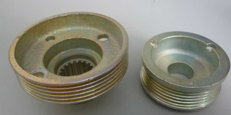

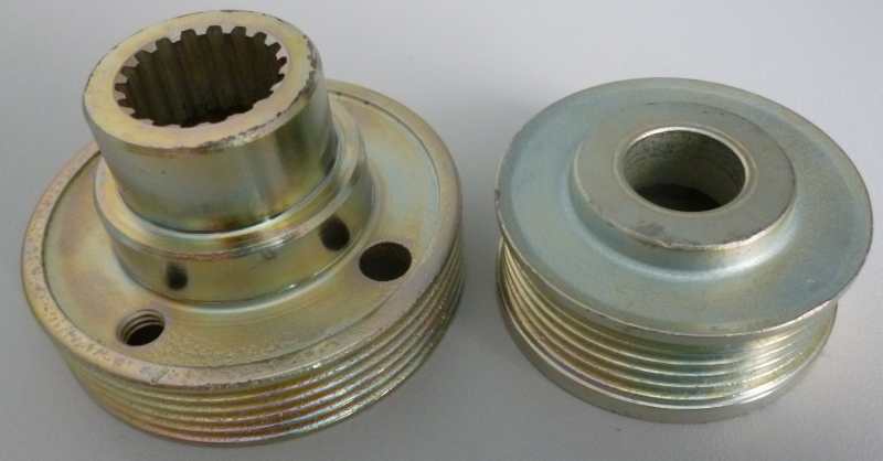

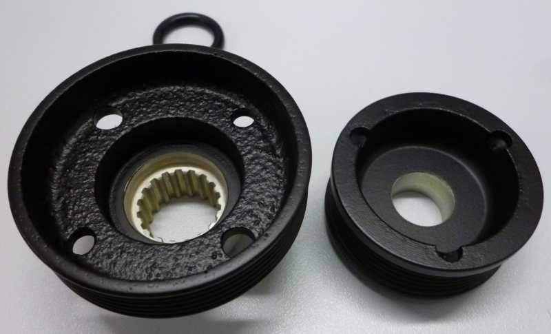

So... hier der aktuelle Stand:
-Die Scheiben wurden sandgestrahlt um den Rost zu entfernen. Der Laufbereich des Wellendichtrings wurde abgeklebt und so geschützt.
-Über eine Schrauben mit Mutter eingespannt wurden beide Scheiben in der Bohrmaschine rotiert, um mit Schleifpapiert die Poly-V-Nuten zu glätten
-Die Scheiben wurden verzinkt + chromatiert
-Eine Lackschicht entlastet die Zinkschicht vor unnötiger Beanspruchung.
Bei Interesse wäre eine Sammelbestellung zu überlegen.
- Pulley2.jpg (19.81 KiB) 10065 mal betrachtet
- pulley3.jpg (22.82 KiB) 10065 mal betrachtet
- Pulley1.jpg (27.78 KiB) 10065 mal betrachtet

Danke Frank, sieht tofte aus! Wie teuer war das jetzt? Interesse hab ich auf jeden Fall!

Das Verzinken lag bei 15 EUR, ansonsten nur private Arbeitszeit für Aus/Einbau und Strahlen...
