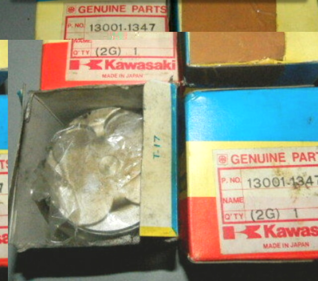

Was ist eigentlich der Unterschied zwischen den Kolben im Bild zwischen 13001 und 13001A ??
Sind beides Std Kolben, aber unterschiedliche Teilenummern...

Ich sehe zwar keine Bilder, aber vielleicht ist schlichtweg einer Standard und der andere Übermaß?
Re: Unterschied Kolben ZXR 750
Verfasst: 25 Nov 2013 13:23
Jetzt ist das Bild da - sorry.
Wenn ich jetzt - angenommen es würde sie noch geben - Übermaßkolben kaufen müsste, dann würde ich eher zu den 13029 und 13029 A greifen.
Wobei dann die gleiche Frage nach dem Unterschied wäre.
Standartkolben für die K müßte ja der 13001 - 1347 sein wenn ich mich nicht täusche - ODER :?: Und eingeprägt dann ART 133 ...
Der 13001 - 1355 wurde auch schon als Standart für die J ausgezeichnet bei Kawasaki. Aber warum taucht dann der bei der K mit auf als Standartkolben??
Bei der J gibt es auch nur jeweils eine Teilenummer für den Standart und den Übermaßkolben.

wo ich immer schaue wird der 13001-1347 als Std. und der 13029-1208 als +0,5 geführt. Den 13001-1355 finde ich da garnicht.

Das Bild ist (abgesehen von den roten Rahmen und der kompletten Teilenummer) von cmsnl her.
Wo man die Teile in den Niederlanden kaufen kann.
Aber abgesehen davon noch was zusätzliches:
Der Kolben für die K-L-M ist ja mit ART 133 gekennzeichnet was ich bisher rausgefunden habe.
Ich könnte 4 neue Kolben bekommen, Packung ist dabei mit Teilenummer 13001-1347 (also für die K)
aber auf den anderen Bildern erkennt man 355 ART auf den Kolben selber.
Das wären ja dann trotzdem welche für die J, oder?
Und J Kolben in einer K ist ja nicht sooo empfehlenswert denk ich mal

Kannst Du wo bekommen? Beim Holländer? Dann zuvor anrufen und klären.
Zwischen zu kaufenden und abgebildeten Sachen können Unterschiede sein, deswegen siehe oben.
Ob ART und Nummer wirklich immer passend zu einem bestimmten Kolben passt, kann zumindest ich nicht sagen. Aussehen, Maße und Bestellnummern finde ich da zielführender.

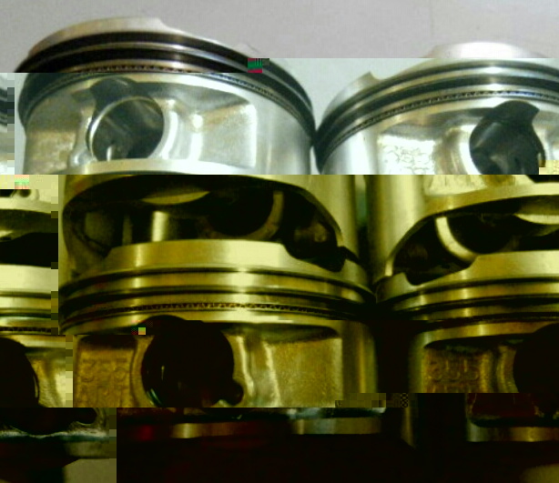

Hier mal paar Bilder.
Angeblich ne Lagerauflösung laut Beschreibung.

Das sind J Kolben. K/L/M Kolben schauen von oben so aus

Das hilft mir sehr weiter. Danke dir!
Und eingeprägt ist dann ART 133 oder? Also bei den Kolben auf deinem Bild.
Wobei dann immer noch die Frage ist, warum im Fiche der K ein J Kolben gelistet wird in Standardgröße und Übergröße???

Was da eingeprägt ist, keine Ahnung. Hatte ich nicht geschaut und sind schon verbaut. Aber es gibt nur J und K/L/M Kolben, die kannst du einfach anhand der Bilder auseinanderhalten.

Das die J Kolben weniger stark ausgeprägte Ventiltaschen haben, hat ich schon gedacht, das ich da mal was gelesen hab. Aber war mir nicht mehr sicher.
Dann nehm ich die in eBay nicht und wart besser auf K Kolben :)
