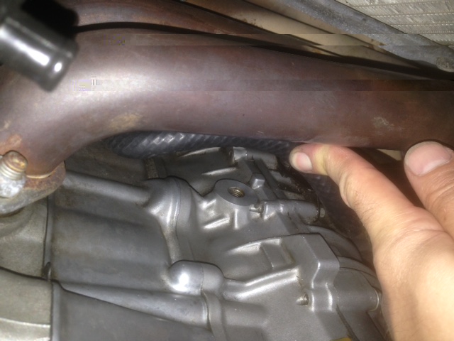

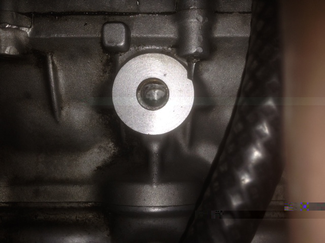

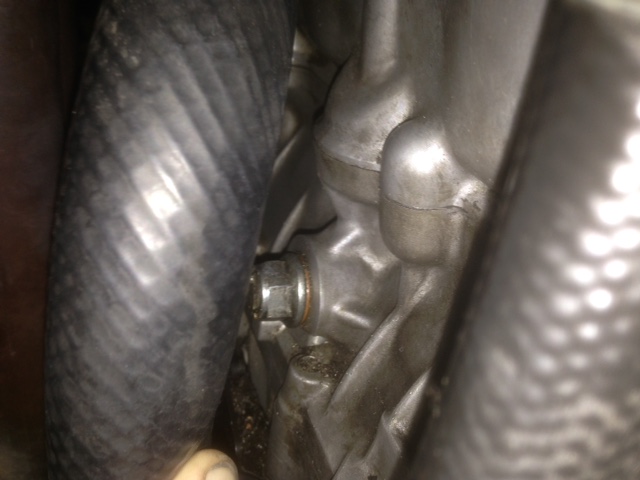

Habe an meinem Motor ein lehres gewinde wo ich nicht weiß was das soll ?
Es scheint minimal Öl heraus zu kommen. Auf der anderen seite ist dort eine Schraube eingedreht was vermuten läßt das
dort auch eine hingehört. Da aber an meiner andern M und an einem L-Motor den ich noch liegen habe diese nicht vorhanden
sind und im Werkstatthandbuch auch nichts zu finden ist, meine Frage ob jemand darüber bescheid weiß ??
Anbei ein paar Bilder.

Re: Lehres Gewinde am M-Motor
Das ist ein später 94er oder 95er Motor. Die wurden am Kurbelgehäuse verstärkt Weil das Gehäuse such für den ZX9B Motor verwendet wurde. Bei den Gewinden ist bei der 900er der Motor aufgehängt. Mußt mal hier suchen. Da gibts nen Threat in dem auch die Abdichtung beschrieben wurde...
Vielen Dank für die Info !
Bei mir ist dort ein M10 Gewinde vorhanden. Ob je eine Schraube vorhanden war weiß ich nicht ?
Und warum dort minimal Öl rauskommt erschließt sich mir auch nicht. Aber ich werd einfach eine Schraube mit Kupferscheibe
reindrehen und gut.
Wenn da schon ein 10er Gewinde drin ist, dann würde ich mal tippen, dass es kein M-Motor ist sondern ein 9er Motor ist!
Das Gewinde und auch die Planfläche vorne sieht sauber und werksmäßig aus!
Ich meine nämlich, dass die L bzw. M Motoren nie ein Gewinde drin hatten, sondern nur den Gussansatz und eine konisch rundliche Vertiefung.
Siehe meine Thread bzw. den Link dazu oben.
Was meint ihr Jungs?
hs1966 hat geschrieben:Wenn da schon ein 10er Gewinde drin ist, dann würde ich mal tippen, dass es kein M-Motor ist sondern ein 9er Motor ist!
Also bei meiner M2 ist ein gewinde drin ....ist noch der erste original 750 motor
