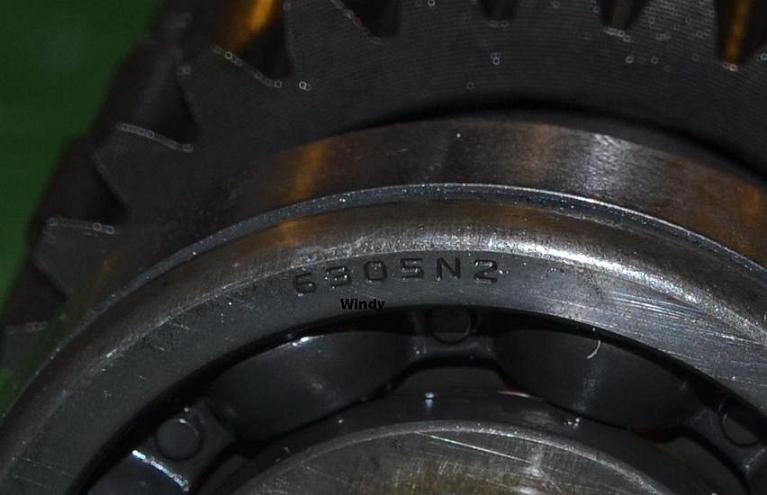

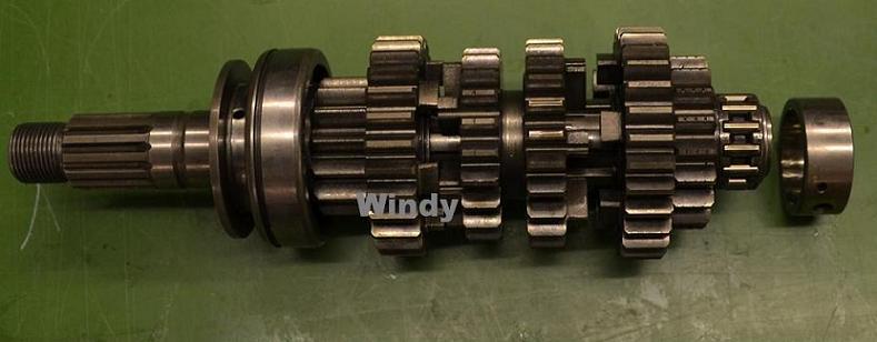

so....
hier die welle
stirnseitig sieht man noch auf der kupplungsseite die distanz, welche ich fürs nachfolgende foto abgezogen hab :wink:
ZXR-Getriebe 003.2.JPG (32.05 KiB) 8786 mal betrachtet
und das kugellager mit bezeichnung
ZXR-Getriebe 008.1.JPG (38.87 KiB) 8786 mal betrachtet

Danke, das sieht ja sehr gut aus. Scheint amn mit dem Abzieher gut hinter zu kommen.
