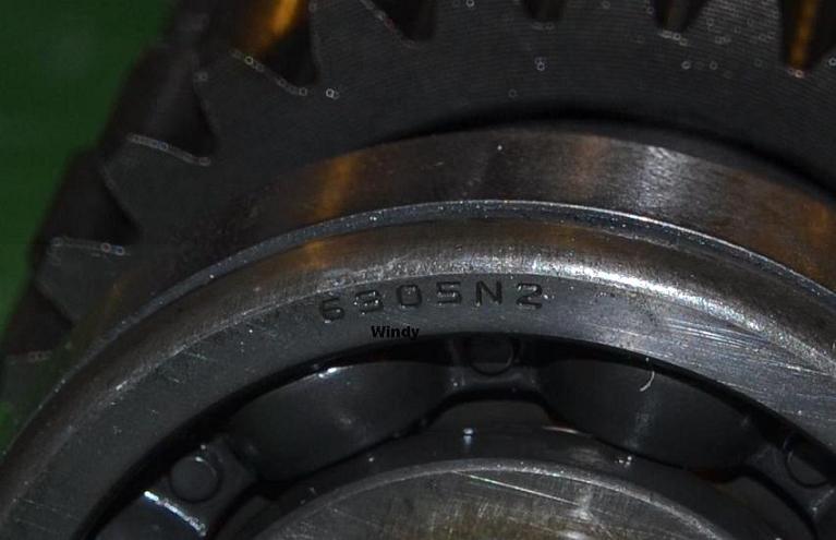

Also, das Lager außen direkt hinterm Kupplungskorb ist ein 6305N2
So hab ich es auf dem Bild noch entziffert und mir letztes Jahr beim zerlegen aufgeschrieben.
Zu den anderen Lagern hab ich jetz kein Bild gefunden auf die Schnelle
Aber zum tauschen mußt du den Motor eh öffnen, da siehst es dann ja. Standardlager sind ja schnell bestellt.

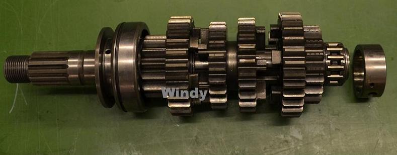

bilder hab ich gestern nacht noch schnell gemacht. .......gehen heut nachmittag online
edit.
eine seite ist kugellager die andere nadellager

so....
hier die welle
stirnseitig sieht man noch auf der kupplungsseite die distanz, welche ich fürs nachfolgende foto abgezogen hab :wink:

Re: Kupplungswelle - Lager tauschen?
Verfasst: 06 Feb 2016 13:58
von FP91
Hi Windy!
Danke, das sieht ja sehr gut aus. Scheint amn mit dem Abzieher gut hinter zu kommen.
