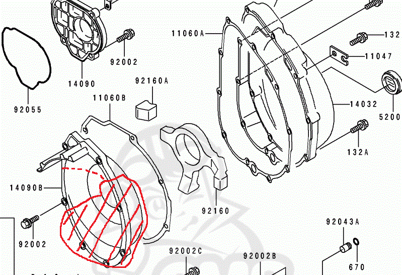

da brauchst du noch die Dichtung IM Kupplungsdeckel zwischen dem herausschraubbaren inneren Teil und dem eigentlichen Deckel (Kawasaki Nummer 110601212 bzw. ersetzt durch 110601356).
Im Bild die 11060B
Und dann würde ich an deiner Stelle hergehen und diesen inneren Deckel gleich noch bearbeiten (ich habs mit der Flex und danach etwas Schleifpapier gemacht), in etwa so:
kawasaki-zx750k1-zxr750r-1991-europe-uk-fr-ar-fg-it-nr-sp-engine-cover_bigkae0325e1431_1601.gif
kawasaki-zx750k1-zxr750r-1991-europe-uk-fr-ar-fg-it-nr-sp-engine-cover_bigkae0325e1431_1601.gif (102.35 KiB) 21675 mal betrachtet
ich weiß aber nicht mehr genau ob ich nen an der gestrichelten Linie oder der durchgezogenen geschnitten hab, glaub aber die gestrichelte.
Auf jeden Fall hab ich diesen Spritzschutz oben dran gelassen, den ich dadurch mit mind. noch 2 Schrauben befestigen konnte - hab dann natürlich auch nicht die oben genannte Dichtung rein gemacht, sondern nur etwas Dirko (wobei sogar das dann wahrscheinlich sinnlos war...).
Praktische Erfahrung dazu hab ich noch keine, weil ich den erst vor ca. einer Woche in die Pause eingebaut hab - aber sollte funktionieren und es dürfte dadurch nicht, wie in manchen älteren Beiträgen hier erwähnt, das Öl Richtung Kurbelgehäuseentlüftung hochgespritzt werden, weil ja diese Lasche noch vorhanden ist.
Und hinter dem inneren Deckel kommt ja sowieso Öl hin, da ist ja auch das Schauglas - also raus mit 3/4 des inneren Trumms

Mit Matschak gesprochen: Der "Innendeckel" fliegt samt Gummipuffis, Dichtung und Schrauben komplett raus!
Die ganze Konstruktion dient der Geräuschdämmung - für die Renne uninteressant!

Tie hat geschrieben:Mit Matschak gesprochen: Der "Innendeckel" fliegt samt Gummipuffis, Dichtung und Schrauben komplett raus!
Danke für die Tips!
Ich würd nen nicht komplett rausfeuern!
Die Möglichkeit, dass über das sich ja drehenden Kupplungspaket Öl über die Gehäuseentlüftung verschwindet, ist dadurch ungemein höher.
Ich weiß nicht mehr wer, aber derjenige bzw. diejenigen schrieben hier über eben genau das Problem.
Der innere Deckel ist schnell bearbeitet und die 20 Gramm plus 2 Schrauben, was dann der Teil mit der Lasche vl. noch wiegt - scheiß drauf.

Die Lasche sitzt über dem Öleinfüllstutzen. Wo soll denn da die Gehäuseentlüftung sein?
KW-Gehäuse ja, aber Kupplungsgehäuseentlüftung???
Und wer macht bei laufendem Motor den Einfülldeckel auf?
Re: Kupplungsrevision, was ist zu beachten?
Verfasst: 15 Okt 2018 15:42
Ne Kupplungsgehäuseentlüftung gibt's ja keine.
Und wie gesagt, ich hab da keine eigene praktische Erfahrung, hab halt das, was hier mal geschrieben wurde, beherzigt und dieses Teil einfach dran gelassen.
Wie und was genau - keine Ahnung. Finde jetzt auch die Freds nicht mehr.
Probier es einfach aus, vl. hauts ja hin. Dann schmeiß ich meinen auch mal komplett raus beim nächsten mal.

Ich hatte auch bei meinen 9er Motor die geniale Idee, den inneren Deckel teilweise wegzulassen, mit dem Ergebnis, daß einiges Öl im Catchbehälter und in das Freie gelang. Also keine Gute Idee.
Matschak hat, glaube ich, nach Brünn, auch einiges Öl in Auffangbehälter gefunden.
So wie ich die Konstruktion sehe, dürfte das wie ein innerer Auffangbehälter mit Ablauf sein.

Terrini hat geschrieben:Ok, Thema kann wahrscheinlich zu.
Anderer Tuner, der früher auch mit der ZXR und ZX7 Rennsport betrieb, gab Auskunft.
Der Innendeckel kann weggelassen werden, ohne das sich Nachteile im Ölkreislauf ergeben.
Man muß aber wissen, dass der Kupplungsdeckel auch der Motorentlüftung dient, zu erkennen an der Be-/Entlüftung, an der Oberkante des Kupplungsdeckels. Jetzt macht auch die untere Bohrung im Kupplungsdeckel, wo Öl zurück in die Ölwanne fließen könnte, mehr Sinn.
Das Wissen um die Entlüftung ist aber nur relevant, sollte man die Motorentlüftung nicht mehr in den Luftfilter leiten, sondern nach Aussen legen. In dem Fall ist anzuraten einen Ölabscheider zu verwenden, der eben austretendes Öl direkt nicht in eine (wie häufig üblich) "Auffangflasche" leitet, sondern dafür sorgt, dass Öl zurückgehalten wird, damit es nicht ins Freie treten kann. Ist bei alten Motoren durch Blow-By an den Kolbenringen durchaus im Rahmen des Möglichen.

Ok, ich widerrufe meine Aussage, das ich den dann auch komplett raus machen würde und bleib trotzdem bei meinem Bauchgefühl - ich laß den Teil mit der Lasche drin.
Den einen Beitrag von terrini hab ich damals auch gefunden und noch paar andere Infos, die eben gegen ein komplettes entfernen sprechen.
Funki - du hast geschrieben "teilweise zu entfernen", was hast du da bei dir rausgemacht beim 9er bzw drin gelassen?

Wenn ich mich recht erinnere, habe ich die Hälfte verbaut. Vor der Entlüftungstülle, als Schleuderschutz. Hat bei mir leider nicht funktioniert.
Die ZX7 hat ein anderes Motorentlüftungssystem.

Mir hats ohne den inneren Deckel mal mehrere Liter aus der Kurbelgehaeuseentlueftung gedrueckt.
Ich wuerde den auch teilweise drinlassen,wie dargelegt.
