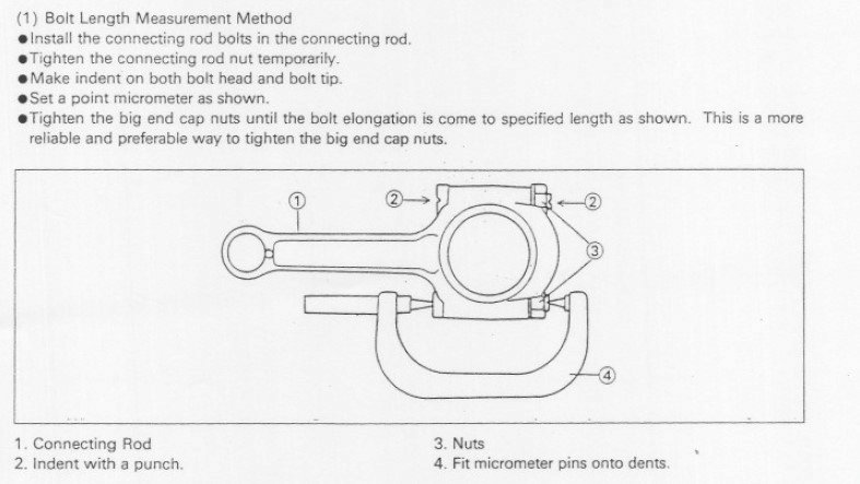

Die richtige methode für mich (ich glaub, die wird auch in den WHBs der neueren Bikes favorisiert), wäre da eben auch die Längenmessung bzw. dann die Längenänderung der Schraube.
-Hätte ich vielleicht gleich mit der vorigen Tabelle einfügen sollen - hab ja selbst das Bild vor den Augen - vielleicht wird's so nun anschaulicher.
Pleuelschraube anz.jpg (51.32 KiB) 8915 mal betrachtet
Die ganzen "soundsoviel" Nm (die, konkret betrachtet, bei jedem im Endeffekt leicht anders ausfallen) PLUS dann noch die 120° Drehung, welche man dann am Schraubenkopf
gradgenau ablesen soll..
Das sind dann doch schon ganz ordentliche Toleranzen, die der Hersteller da einplanen muss, damit es in jedem Fall noch sicher funktioniert, vergliechen mit der Schrauben-Streck-Messmethode,
die eine definierte Längung der Schraube sicherstellt.

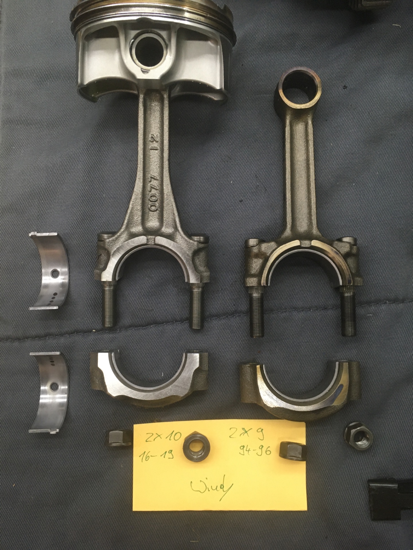

Muss jetzt weg....aber die muttern sind gleich und gewinde ist auch gleich. ich denke das ist eine alternative :wink:

ich schau mir das morgen nochmal genauer an, aber ich denk das passt.
Beiträge: 3080

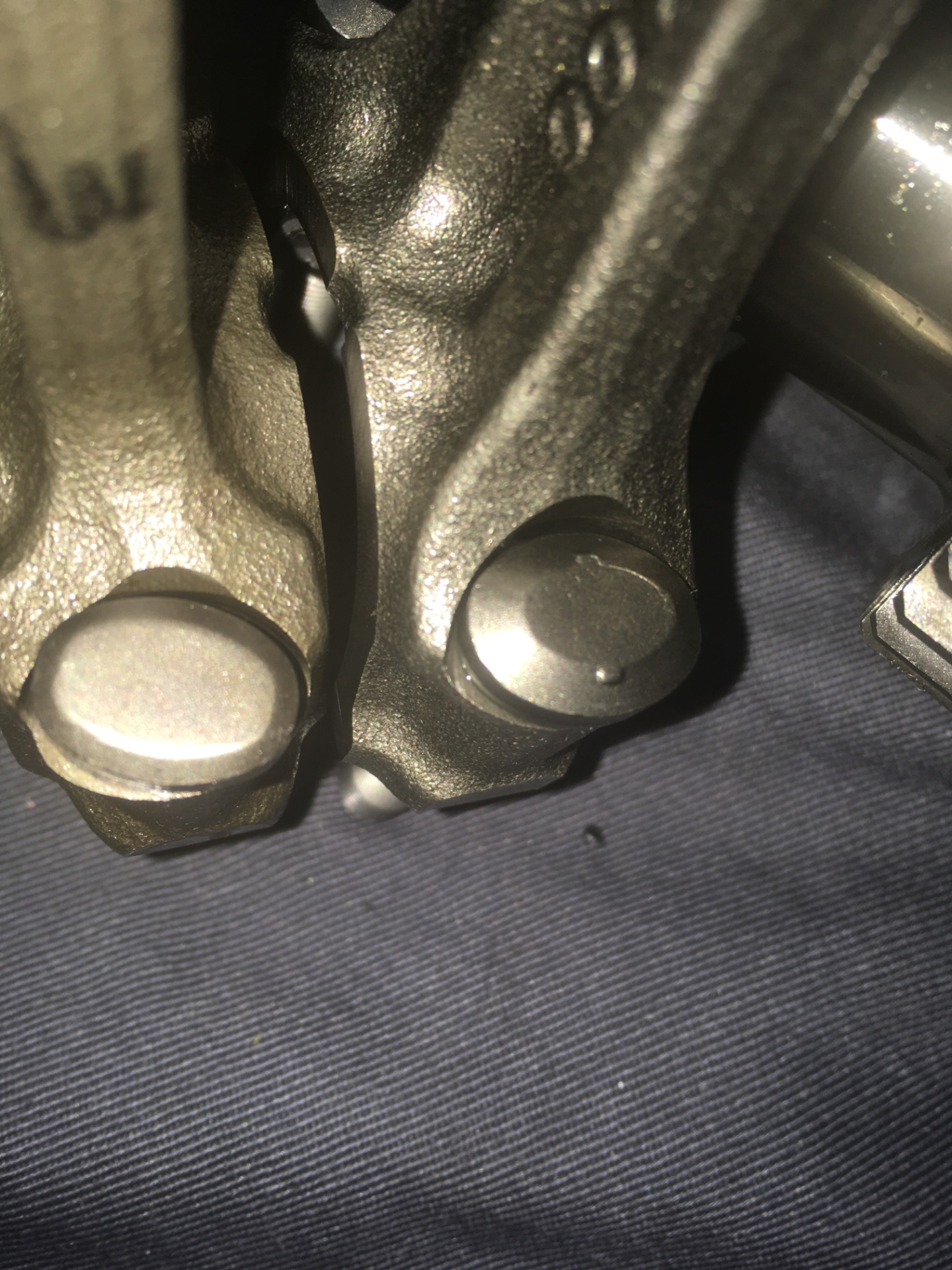

Re: Pleuelschrauben *unbedingt* gegen neue ersetzen .... wirklich?
also die schrauben und muttern der zx10 (2017) sind exakt gleich mit denen der zx9r (94-96).
einzig zwei kleine knubbel hat die zx10 schraube. siehe bild.
zum nummern und baujahre raussuchen fehlt mir grad die zeit.....sorry
