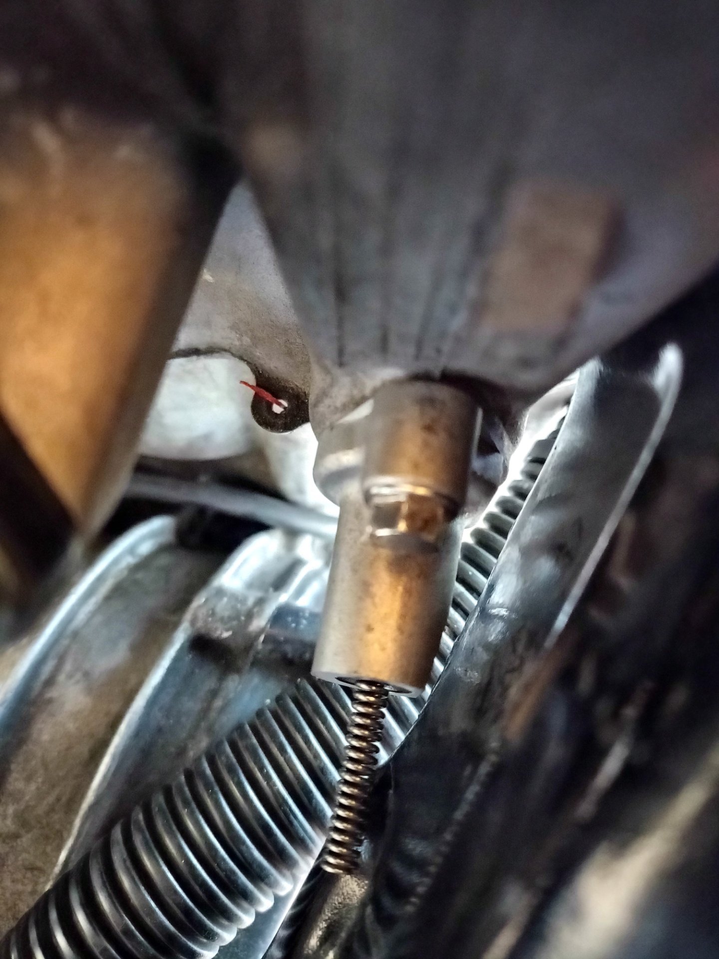

Anschließend muss die Steuerkette entlastet werden. Der Steuerkettenspanner der J-/K-Modelle unterscheidet sich von dem der L-/M-Modelle insofern, dass dieser seitlich (links) positioniert eine Verschlussschraube aufweist (siehe Abbildung im WHB), während am Steuerkettenspanner der L-/M-Modelle an dessen hinteren Ende eine Verschlussschraube aufweist, mit der die innenliegende Feder entspannt werden kann.
Bei beiden Spannern zunächst die Verschlussschraube lösen und dann die beiden Befestigungsschrauben lösen, um den Kettenspanner auszubauen.

Anschließend die Steuerkette wieder spannen. Hierfür bei L-/M-Modellen die Verschlussschraube des Kettenspanners vorsichtig öffnen und die Feder entnehmen.
Anschließend den Kettenspanner einsetzen und mit den Befestigungsschrauben montieren. Gemäß WHB ist kein Drehmomentwert definiert. Ich habe sie handfest (ca. 10-12 Nm) angezogen.
Dann die Feder wieder einsetzen, diese gleichmäßig mit der Verschlussschraube eindrücken, sodass der Kettenspanner im Inneren des Motors wieder ausfährt. Zu Letzt die Verschlussschraube anziehen (im WHB ist ebenfalls kein Drehmoment definiert; handfest (10-12 Nm) sollte ausreichend sein).
Für die Montage des J-/K-Kettenspanners muss die Verschlussschraube demontiert, der Kettenspanner eingefahren und anschließend durch Einstecken eines Drahts in die Öffnung links seitlich arretiert werden. Dann den Kettenspanner einbauen (kein Drehmoment für Befestigungsschrauben im WHB definiert; ich habe sie handfest (10-12 Nm) angezogen), durch Herausziehen des Drahts ausfahren und die Verschlussschraube montieren.
