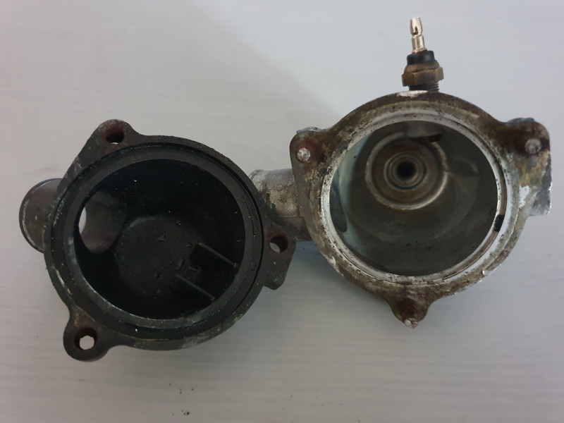

Da ich grad mit dem Retten der J beschäftigt bin, hatte ich das Thermostat Gehäuse abgebaut und das Thermostat geprüft.
Natürlich habe ich alle 3 Schrauben vorbildlich abgerissen....
Gibt es eine Alternative zum nicht mehr verfügbaren Thermostat Gehäuse aus einem anderen Modell oder jemand der eines anbietet?

Die drei Schräubchen da raus holen kann doch nicht das Problem sein? Abfeilen, mittig körnen, ausbohren. Nur mit Wärme aufpassen, das Gehäuse ist nicht Warmfest (Zn/MG/Al?).
Ich hab sonst glaube ich noch eins von der 9R, das Unterteil müsste gleich sein.

Ja sollte kein Problem sein, der Deckel hat zwar einen kleinen Riss, ist aber nicht´s schlimmes.
Werd des mal aufbohren und schauen ob der Riss mit der Zeit größer wird, wenn nötig mit Flüssigmetall auffüllen und bei schleifen.
Danke

mit einem riss im gehäuse ist ein komplettaustausch wohl das beste. :wink:
Beiträge: 4065
Re: Thermostatgehäuse Alternative
bei Bedarf kann ich später noch mal schauen - irgendwo lag wohl noch mal was.

hi, erstmal vielen Dank für die Antworten.
Ich hab aus einer Verunfallten in der Nähe ein gut erhaltenes kaufen können, morgen folgt der Einbau und das Entlüften nach WHB.
