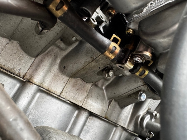

Re: Kawasaki ZXR 750 L Bj.1993 stottert nach kurzer Zeit unter vollgas
Verfasst: 21 Mai 2025 16:37
von LuisKarl
Servus,
habe heute die Gute nochmals zerlegt und die an Zylinder 1,2 und 4 angeschlossenen Schläuche entfernt und durch Schrauben mit Aluscheiben ersetzt.
Leider zeigt sie nach wie vor das selbe Verhalten.
Die Schläuche von Zylinder 1 und 4 laufen wie gesagt nach hinten ins Freie und sind dort nicht angeschlossen.
Der Schlauch von Zylinder 2 geht jedoch unter dem LufiKasten nach vorne und ist dort auf eine Art Ventil aufgesteckt.
- In diesem Bild sieht man die Synchronisierungsöffnungen. Bei zyl. 2 steckt der Schlauch noch und bei Zyl. 4 hatte ich die Schlauchtülle bereits ersetzt durch eine Schraube.
Weis jemand von euch wozu das taugt, und warum da überhaupt Schläuche dran sind ?
