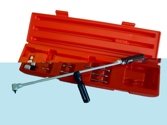

Hi Leute!
Hat jemand von euch diesen seltsamen langen Schraubenzieher zum Leerlaufgemisch einstellen? Ich bräuchte mal son Ding ... :roll:
Grüße, Flo

Ich hätte einen, aber für die zxr nicht tauglich, weil der Griff zu lang ist und man nirgends genug Platz hätte, damit man den Kopf vorne an die schrauben kriegt... und ich hatte mir extra einen etwas längerem gekauft - Satz mit x...

Hast du den von Louis? Den wollte ich erst kaufen, hatte dann aber auch bedenken ...
Beiträge: 3577
Re: Spezialwerkzeug Vergaser Einstellen
Ne, hab den aus der Bucht gekauft. Kann aber vl derselbe sein. Is in ner roten Platikbox drin, verschiedene Aufsätze dabei.
Wenn er 10cm kürzer wäre, könnte es funktionieren, aber so leider nicht. Ist so geschätzt 30 - 40 cm lang insgesamt. Hab nen schon länger nicht mehr gesehen, friert sich unbenutzt den Allerwertesten in der Garage ab :D

Japp, das ist das Rothewald dingen ...
Grml, der Kawahändler verleiht seinen nicht ... und jedes mal Tank rauf, Tank runter nervt irgendwie.

Mir hat immer ein langer, schlanker aber üblicher Schraubendreher oder Fasenprüfer gerreicht. (Bei ner L)
Hat mal jemand ein Bild bitte?

Der Kumpel ist gemeint. Das ist meiner
Eigentlich so ganz sinnvoll das Werkzeug, weil man schön von unten an die Gaser rankommt und die Umdrehungen leicht zählen kann- aber eben nicht wenn er so lang ist.
