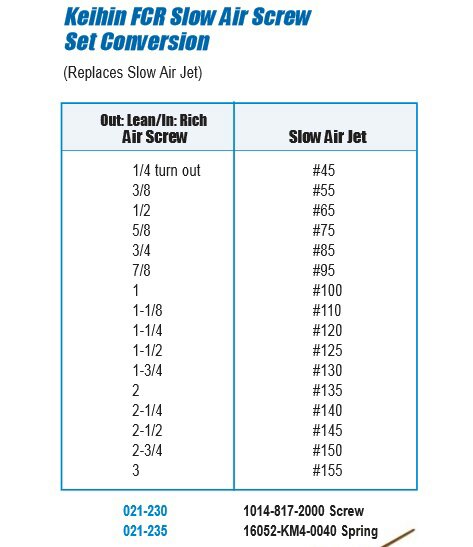

Ich hab auch noch was gefunden.
Ist das ne Tabelle wieviel Umdrehungen in etwa die Düse entspricht?
Gesendet von meinem GT-I9100 mit Tapatalk 2
- uploadfromtaptalk1430757752710.jpg (34.64 KiB) 10533 mal betrachtet
Re: Leerlaufgemisch Flachschieber
Sehr schön!
Beides schon mal auf dem Handy gespeichert und morgen wirds ausgedruckt und kommt in den Ordner mit rein

Die Zeichnungen usw hab ich schon gesehen. Bloß an die Tabelle konnt ich mich nicht mehr erinnern.

Ich hab mir dann bei Keihin die Leerlaufluftschrauben geholt um die Düsen zu ersetzen.
Original sollen dort 130er LLLD drin sein. Mit den Schrauben bin ich jetzt auf die 7/8 Umdrehung heraus gegangen,
was einer 95er Düse entspricht. Also eine ganze Ecke Fetter gestellt. Bei der letzten Testrunde funktionierte das schon recht gut.
