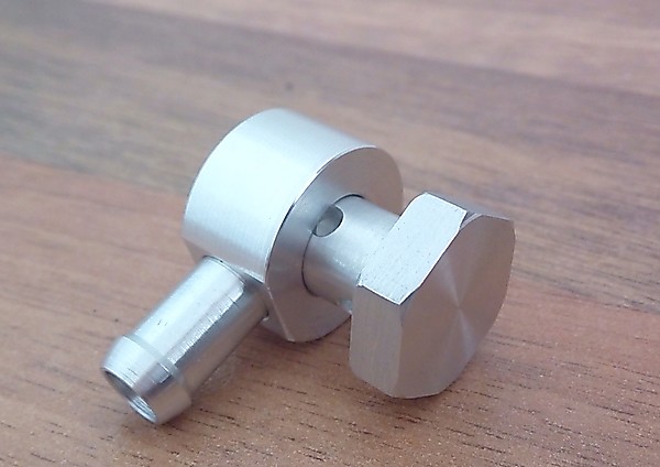

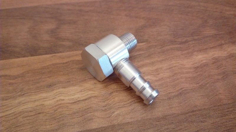

Damit hier keine Langeweile aufkommt, gibt's dann mal, mit äußerster Vorläufigkeit,
nichtanimierte Bildinhalte:
Größen und Verhältnisse werden noch demnächst optimiert.

Sieht doch schon Spitze aus :respekt: Freu mich drauf :D

joa..
ich bin schon an einer verbesserten Variante dran - gibt's bald was zu sehn :wink:

mach die ringschraube aus einem stück.
Beiträge: 5769
Re: (HJKLM) Winkeladapter Tank<->Benzinschlauch
Kann mir irgendwie nicht vorstellen das da genug Durchfluss bei den Hohlkammerschrauben ist....

ich hab mal schnell was gezeichnet........ist ein drehteil ohne schraubverbindung und ohne CNC zu fertigen.
bei deiner lösung brauchst aussen eine planfläche für das innengewinde und innen platz für den freistich. da bleibt beim regelgewinde zuwenig fleisch für eine sichere verschraubung. auch ein bund für die abdichtung beider teile wäre von vorteil.
die fasen kannst natürlich größer machen :wink:
@dog
lässt sich ja berechnen.
aber nur pi mal daumen........ jedes der vier löcher ist wesentlich größer als deine bohrung in der hauptdüse. warum sollte das nicht reichen ?

Die Löcher sind insgesamt von der Fläche her größer als was die normalen Fittinge mit Di von nicht mal 6mm bieten.
Eine Vergrößerung von 3 auf 3.5 ist immer eine Option, bis jetzt aber nicht nötig.
Aber achtung! -Nur für Motoren unter 200PS! Schaut also selbst mal nach, ob ihr betroffen seid.
Wenn der Bruchtest "zu viele" Reserven zeigt, kann man sich's ja immer noch überlegen .. damit mich der Dog nicht mitten
in der Nacht anrufen muss weil er deswegen keinen Schlaf kriegt.
Ein Prototyp nach der windigen Zeichnung war/ist als Option "mit dabei" gewesen.
Ich habe aber bereits schon erklärt, dass für den Fall, dass RES wahrsch ÜBER dem ON liegen müssen wird,
wird diese Lösung nur mit einer Art Abstandsröhrchen realisierbar, sprich nochma ne Dichtfläche,
sprich deutlich mehr, was Schiefgehen kann, in erster Linie bei der Montage.
Sowas dann aus einem Stück zu fertigen - im Prinzip also aus einem eckigen L-Stück 'ungemütlich'
Son L-Stück müsste man sich aber erst mal zuschneiden.
Gut.. aus D40 Rundmaterial ginge es wohl auch, aber ... wir sind ja nicht in der Luftfahrtindustrie,

Es werden gerade (letzte Woche => krank; also quasi nix gewesen) verschiedene Varianten durchprobiert,
"möge das beste gewinnen!".

hier noch ein kurzer Zwischenstop:
Werd nochma mit der Steigung runtergehen und die Dimensionen etwas anpassen.
Das Endergebnis sollte natürlich etwas hübscher werden; ist mehr nur q&d soweit.

Ist ja komplizierter als ich dachte, aber Du machst dat schon :prost:

Hier nochmal zur Verdeutlichung das Problem mit der Höhe, welches sogar ne Ecke intensiver ausfällt, als zuvor angenommen,
und welhalb man auch nicht 'mal eben' ein paar normale Rinstuzen nehmen kann (wär auch zu einfach, nich?):
Die Schläuche müssten nicht nur aneinander vorbei, in einem engen Korridor - also einfach einmal nach links, einmal nach rechts drehen, wär nicht optimal.
Ein weiteres Problem (geht aber alles in dieselbe Richtung) ist dass der schwungvolle Tank den Schläuchen auch selbst im Weg ist, wenn man alles "in Flach" ausführt.
Somit muss etwas Abstand her - hier mal kurz zusammengesteckt:
Genaue Höhenverhältnisse für beide werde ich noch ermittlen.

Von so nah aus fotografiert sehen die beiden Adapter auf dem letzten Bild aus wie eine Minions Art mit Teleskopbrillen :lol:
Ausserdem sieht das aus als ob es nicht mehr lange dauern wird bis wir die Teilchen bekommen :prost:

Mir wuerde statt der Doppelstockloesung etwas flach paralleles besser gefallen.
Dazu muesste der innere Schlauchanschluss nochmals in sich ein Bogen haben.

OK, ich glaub, es wird Zeit fürn kleines Update .. oder wir auch immer..
Ich habe schon einige PMs hierzu bekommen (und beantwortet), also isses wohl keine so schlechte Idee,
alles hier gleich niederzuschreiben.
Ironischerweise fing ich schon gegen Mitte August an, hier was zu schreiben, kam aber nicht zum Schluss, und dann.. tja, kam halt was dazwischen,
was mich seitdem quasi permanent beschäftigt (und in den seltenen Momenten, wenn's das nicht tut, wär mein Kopf eh nicht bei der Sache -- und sowas führt selten zum optimalen Ergebnis).
Nur mal zur Verdeutlichung: das leteze Mal aufm Moped war ich vor etwa einem Jahr, ebenfalls im April. In den letzten 18+ Monaten war ich also 2 oder 3x "raus", und nicht mal bei allzu gutem Wetter.
Und wenn ich schon zum Moped Fahren nicht komme, sieht der Rest i.d.R. nicht besser aus.
Aber wir wollen uns ja nicht gleich allzu traurig stimmen..
Wer zuletzt kommt ... ist als erster dran:
In Sachen gebogen und flach - wer weiß, jedenfalls jedoch nicht jetzt, sofort..
Ich habe dahingehend schon etwas experementiert, aber um ne ordentliche Biegung hinzubekommen, müsste ich einmal etwas
basteln, damit die Biegungen jedes Mal ordentlich und reproduzierbar werden.
Wie man aber auch aufm Bild sieht, einfach nur "flach und zur Seite" geht auch nicht, da die "Backe" des Tanks im weg sein würde.
Wahrscheinlicherweise würde es dann in der "_v2" Variante Adapter kommen.. wer weiß, mal schaun...
Das von einigen "geführchtete" Problem der dünnen Wandstärken wird's nicht geben.
Wer's schon auf dem letzten Bild erkannt hat, sah schon den ersten Teil der Lösung des Problems (das Loch ist exzentrisch, somit mehr "Fleisch" für die Verschraubung).
Weiterhin wird das Gewinde - ungleich wie auf einigen der vorigen QnD Exemplare - recht fein.
Wie fein?
Nun...
Jew. rechts und links ist ne normale M8 Schraube.
Nr.2 ist das zuvor verwendete 1.0 Gewinde, dann hammer 0.75mm und, zum Schluss, 0.5mm.
Wie man sieht, würde es bereits mit 0.75 genügend Gewindegänge geben, damit alles koscher wird (Wandstärke, Dichtigkeit, ..)
