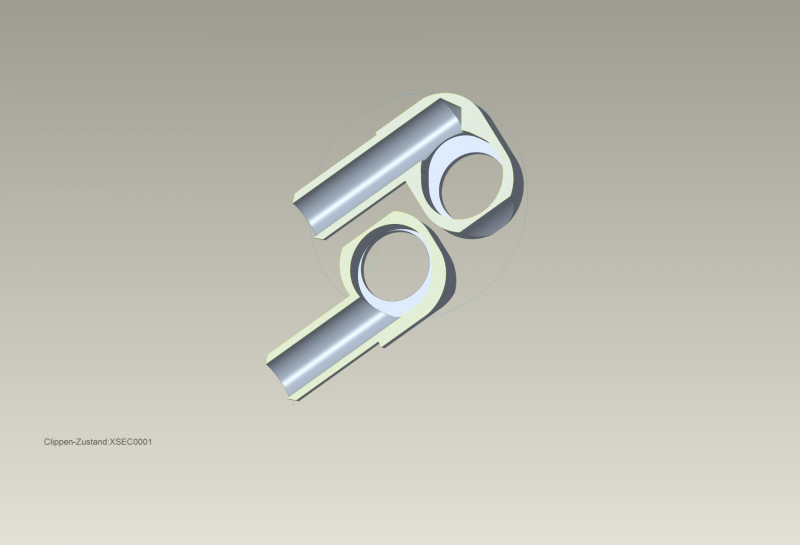

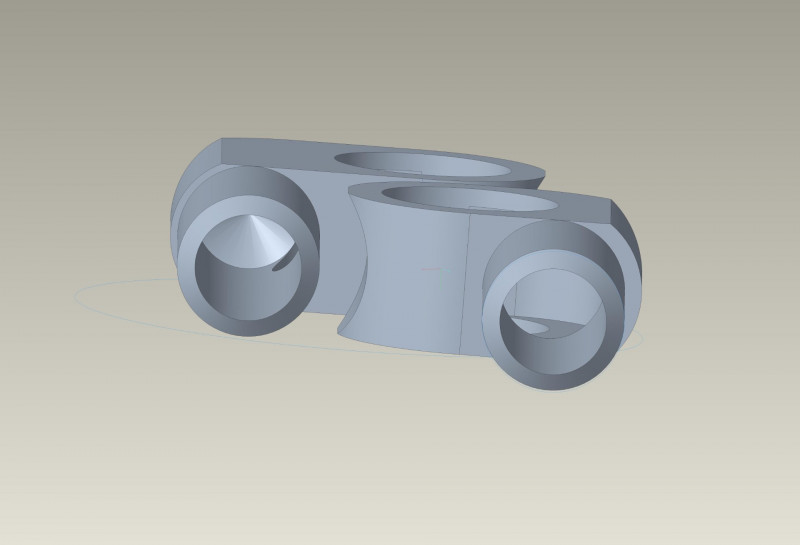

da die bilder von früher (märz2020) weg sind, hab ich die diese nochmal hochgeladen. so sähe meine fräslösung aus.

Beiträge: 1689
Re: (HJKLM) Winkeladapter Tank<->Benzinschlauch
Beitrag von 3/4L Fan »
Wer übertreibt jetzt bitte. :hammer:
Beiträge: 3069
normales frästeil 8) :lol:
