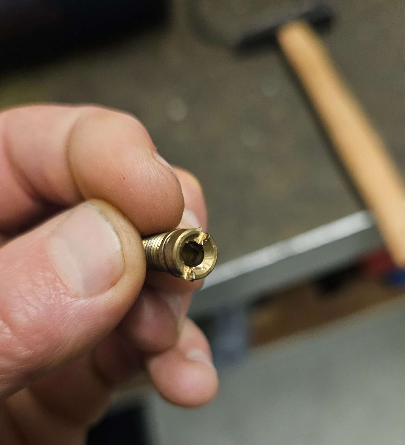

Ich habe aber mittlerweile das Gefühl dass sie zu fett läuft - obwohl Bedüsung original ist.
Aber vielleicht hat auch mein Vorbesitzer die Düsen mit Ale gereinigt und dabei vergrössert, weil er hat diese nach langer Standzeit wieder soweit hergestellt dass sie läuft - zwar eher schlecht als recht.
Wenn ich ans Stütz-Gas gehe, dann will Sie nicht richtig gas annehmen, sobald man das Gas aber fest öffnet (wie digitales öffnen, und nicht langsam mehr) dann zieht sie an.
Und wenn ich Sie Vollgas Beschleunige bis Anschlag dann marschiert sie auch so richtig gut ab.
Was mir auffiel, wenn ich sie bis Anschlag durchballere, dann stösst die auch ne richtige Wolke hinten raus kurz bevor der Drehzahlbegränzer kommt - sozusagen unmittelbar bevor man in den nächsten Gang schaltet. Von der Farbe dunkelbraun.
Würdet ihr auch als zu fett einordnen oder?
