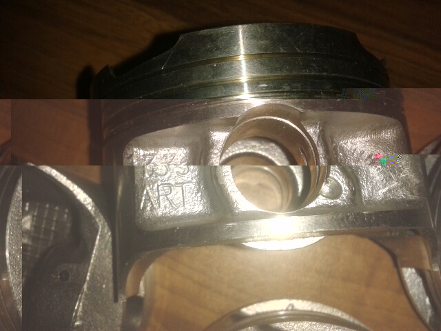

Standartgröße - hats zumindest geheißen.
Und ART 133.
Neu mit neuen Ringen für 150,-
Mal sehen, was da draus wird.

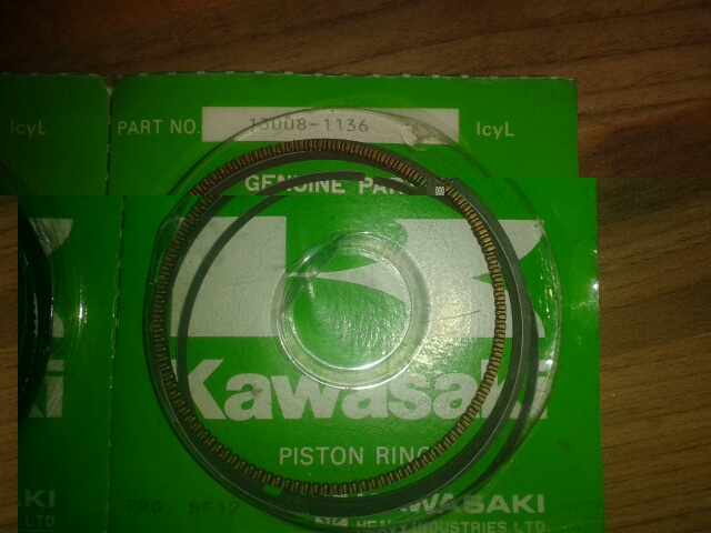

Kolbenringe sind originale laut dem Bild und zu den Kolben kann ich noch nix sagen.
Hab sie noch nicht daheim.
Werd aber mal Bilder einstellen wenn sie da sind.

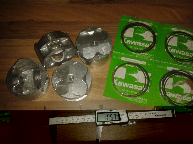

Re: Prüfstand wegen Vergaser einstellen
So, das sind sie.
Könnten schon originale sein oder?
Das Maß ist zwar nicht genau 71mm, aber glaub das könnte normal sein.

Du hast sie bestimmt oben gemessen? Mess die Kolben mal unten, dann sollten 70,9x rauskommen.
Ja, da waren es bißle mehr.
Scheint alles gut zu sein
