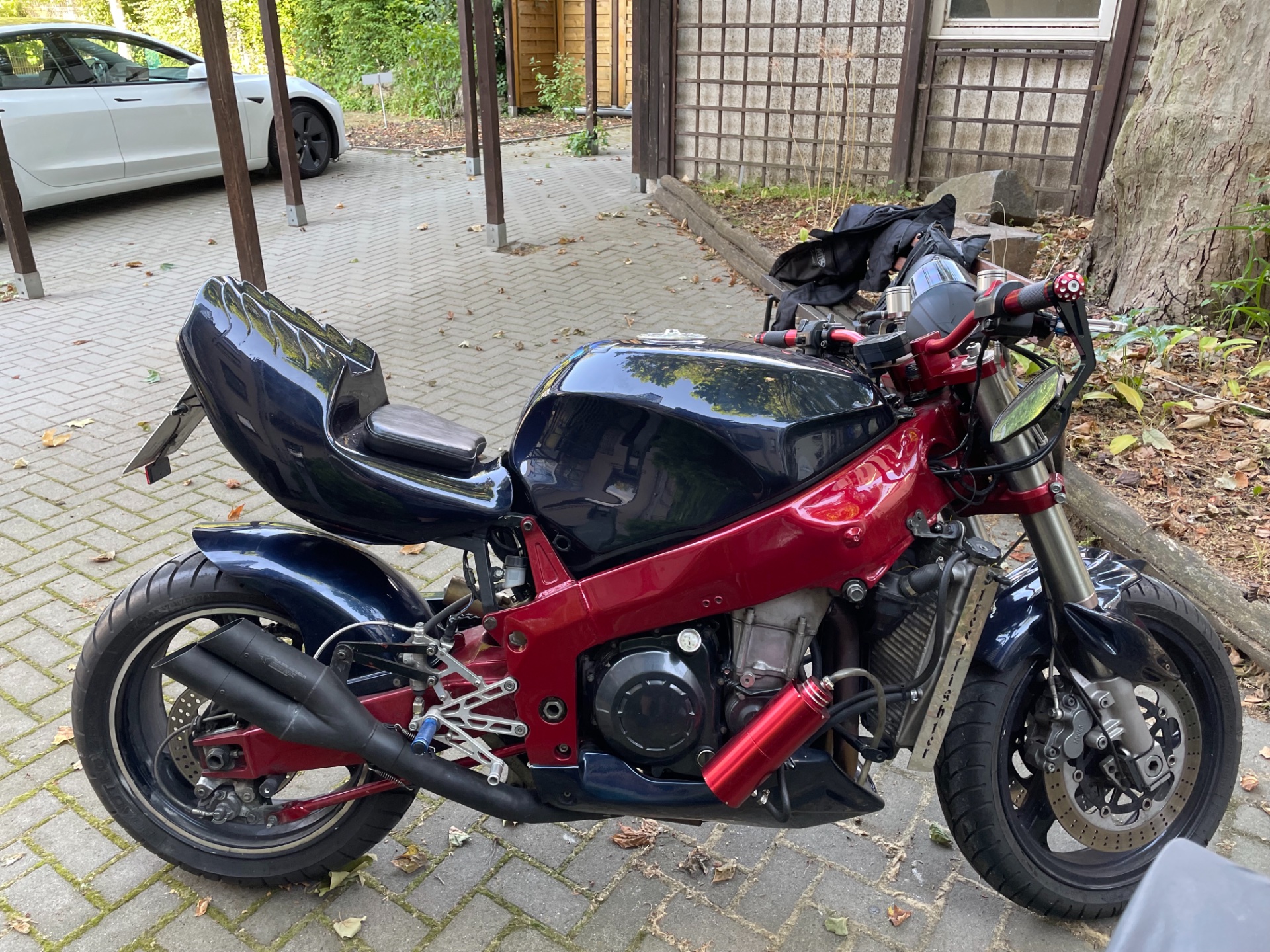

geiler Fighter-Umbau, die Rahmenfarbe fasziniert mich; eine Frage: was ist das für ein Teil das da am Kühler rechts unten dranmontiert ist?
Re: L hat beim Beschleunigen keine Leistung, kommt nicht über 6000rpm
Da hat er seinen Protein-Shake drinne :mrgreen:
...entweder das, oder es ist sein Ausgleichsbehälter.

Bockwurst, das is'n Reiskocher

Da drinnen halte ich meinen Kaffee warm... :-D
Nee, ist der Kühlwasser Ausgleichsbehälter.

Da muss noch viel Liebe investiert werden. Das Finish ist relativ lieblos gemacht und alles schon etwas verlebt, ranzig, angegammelt. Erst ist die Technik dran, im Winter dann die Detail-Optik.
Ich wenn dieses - wie soll ich sagen? "spezielle" Heck immer bei Seitenansichten sehe - wie einem sowas gefallen kann :kratz:
Aber ich weiß, Geschmäcker sind verschieden, nix für ungut :thumpsup:

Ist halt wirklich Geschmacksache. Ob ich jetzt selber genau dieses spezielle Heck nur von Fotos her gekauft hätte, glaube ich auch nicht. Aber angebaut wirkt's echt gut. Vielleicht kommt da nochmal irgendwann ein anderes, etwas schlichteres dran. Aber bisher verspüre ich nicht den Drang dazu. Gesamtbild passt in Natura wirklich gut.
Dir muß es gefallen, das zählt :prost:
