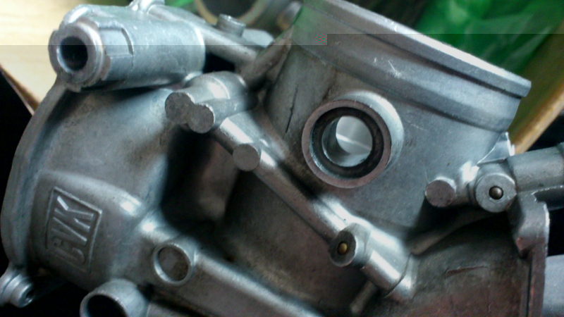

Bei beiden Vergaser Batterien sind die Buchsen unrund. Schicke mal morgen Fotos. Da sind bis zu 0,3 mm Spiel.
Die eingesetzten Teflondichtungen sahen nach ca. 100.000 km auch nicht mehr richtig schön aus, wurden aber ausgetauscht.
Getestet haben wir, alles Zusammengebaut inkl. Luftfilter, auf Prüfstand warm laufen lassen und dann auf die Buchsen bisschen Startpilot. Dann geht die ab wie die Hölle.

Jetzt habe ich mal die Photos geschafft. In den Buchsen ist mehr als Abrieb vorhanden, die sind Unrund.
Auffräsen, Teflonbuchsen und Fertig?
