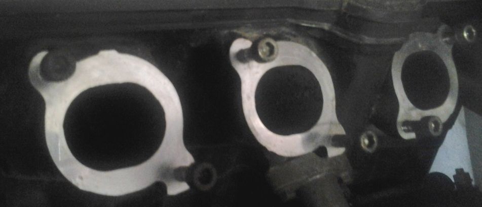

Re: Stab zum standgas einstellen
Warum nicht? Die Scheiben liegen ja auf dem Zylinder auf. Ich hab ne gaaaanz dünne Wurst Dirko HT (rot, keine Ahnung ob es noch anderes gibt) drauf gemacht. War super dicht und ging auch hinterher wieder super ab.

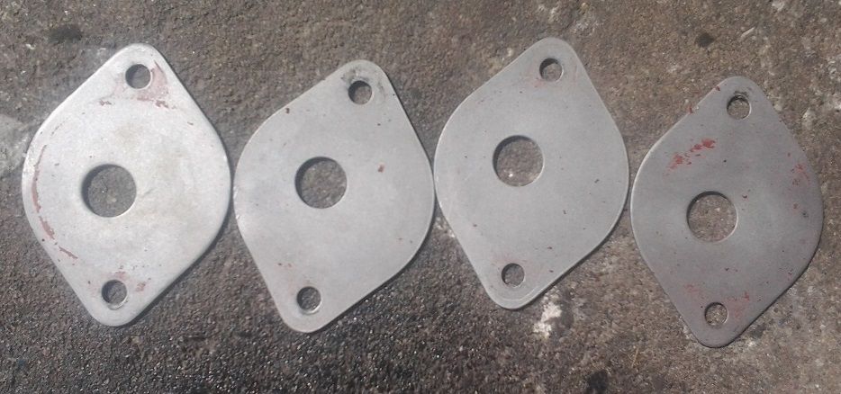

Kann ich nicht zeigen hab ich grad abgeschickt. :P Boah jetzt verwirr mich nicht. Bei der 400er hab ich innen liegende, natürlich ohne Dichtmasse. ;)
Bei der 750er kommen die unter die Ansaugstutzen, haben auch die gleiche Form mit Schraublöchern wo die Stutzenschrauben halt durchkommen. Und die Ansaugstutzen liegen doch normal.. geh jetzt inne Garage. Moment!
Beiträge: 4065
Mit auf dem Zylinder hab ich mich vllt etwas blöd ausgedrückt.
Das sind auf jeden Fall die Drosselscheiben.
Und hier kommen die drauf. :wink:
Wie aber richtig bemerkt wurde solltest Du darauf achten daß die Löcher unten sind!
So ihr innen liegenden Schlauberger, jetzt seid ihr dran. :P :wink:
:oo: Jetzt mal unter uns, Sleipi, wo sind die Dinger her? Solche Dinger gibt´s mit Gutachten über den Ladentisch?
Wie bereits geschrieben, so was kenne ich gar nicht! Um offen zu sein, halte ich eine solche Befestigung für den größten Schwachfug aller Zeiten, da sind Undichtigkeiten eigentlich vorprogrammiert.
Jetzt verstehe ich aber auch, wie Du auf die Verwendung einer Dichtmasse kommst, das würde ich in dem Fall auch machen.
Wegen Gutachten müßten wir mal die Hamburger fragen, da hab ich meine H nämlich her. :lol:
Und bei selbiger waren diese Scheiben verbaut. Als wir dann die H für meine Maus kauften wurden die Scheiben da eingebaut. ( Natürlich in ein Fachwerkstatt, weil man die Bestätigung braucht!)
Vom TÜV wurden dann die Daten von meinem Fahrzeugschein übernommen und eingetragen. "Leistungsred.d. je eine Drosselblende pro Ansaugkanal, Durchm. :14,0mm" Feddisch! ;)
Zur Undichtigkeit. Beide liefen astrein. Wobei ich so schwarzes Zeug abkratzen mußte, da hab ich geflucht. Das Dirko Zeugs ging mit drüber reiben schon fast vollständig ab. :D
Was die Stutzen angeht hab ich dem Kollegen glaub ich schon den Link von Matschak geschickt. Ist ja Drosselunabhängig wie gut die Dinger auf Grund des Alters noch abdichten.
Jo, so sieht's aus.
